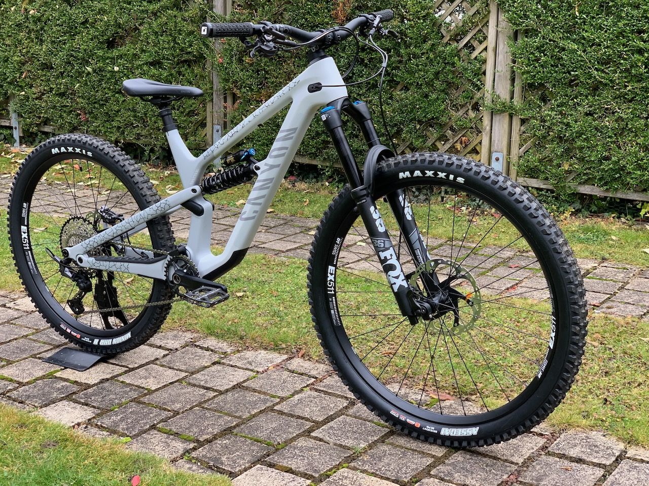

Canyon Spectral 29" 2021
Darf man das Ergebnis auch sehen? 8-)
Klar doch

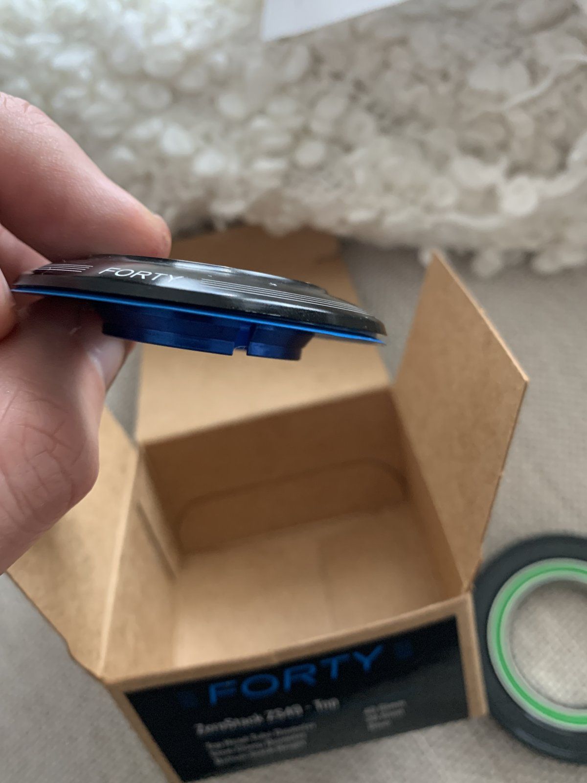

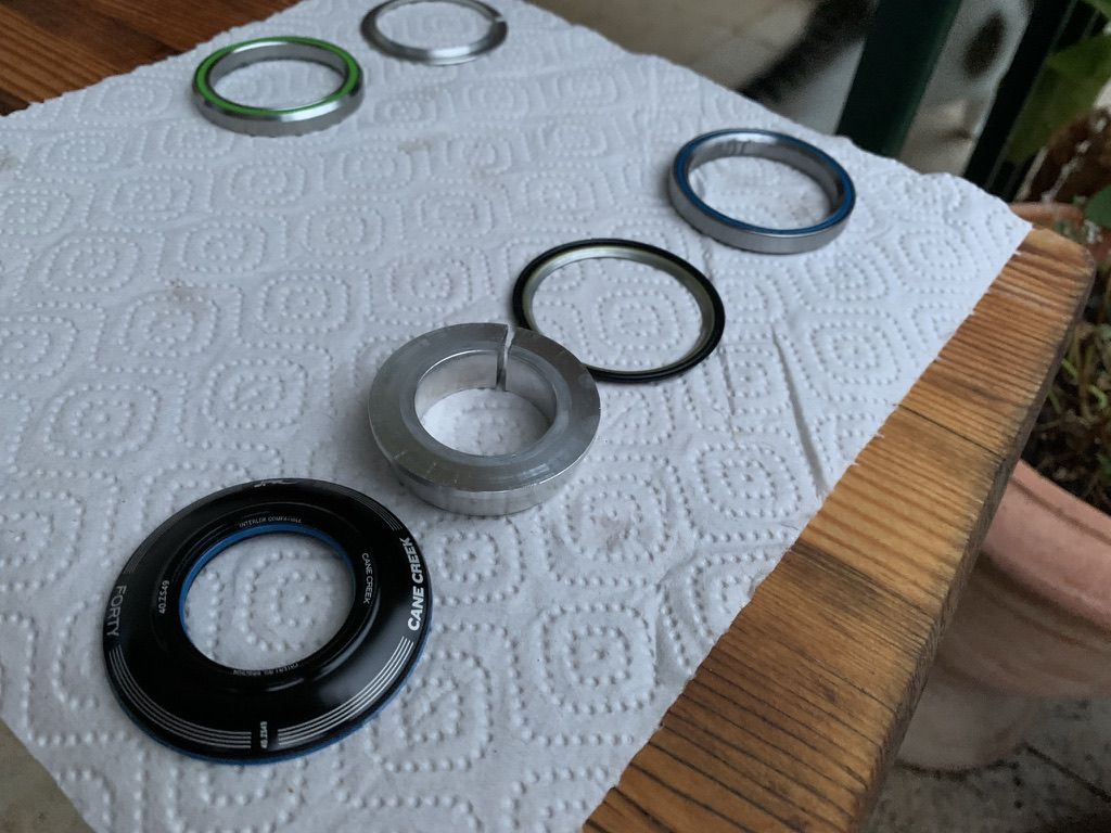

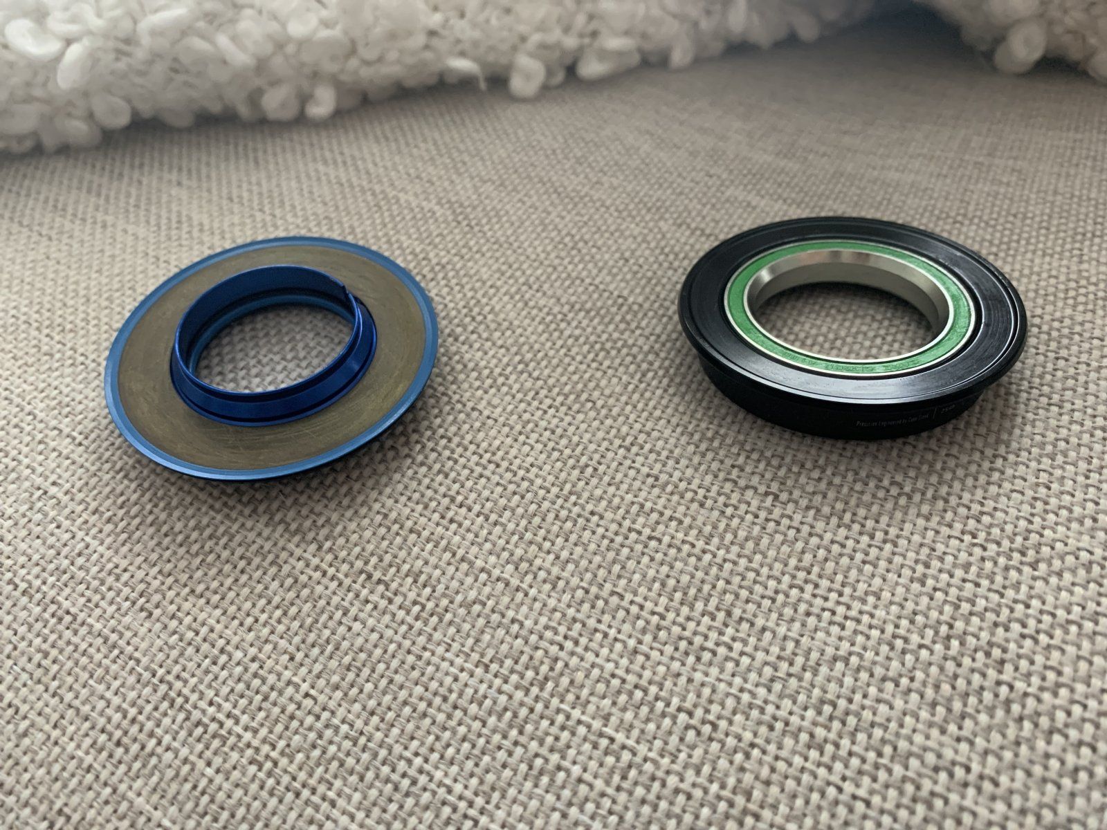

Habe das ZS49 nun erhalten, aber ist das wirklich das richtige? kann mir im Moment noch nicht vorstellen wie das rein muss😅
Anhang anzeigen 1381813Anhang anzeigen 1381814
Die Reihenfolge ist folgende. Hinten ist unten. :)
Zwischen dem fetten Alu-Adapter und der Cane Creek-Kappe brauchen manche noch ein paar 0,25 mm Spacer damit die Endkappe sauber mit dem Rahmen abschließt und nicht auf den Rahmen drückt. Ich glaube einer ist sowieso schon von Canyon aus dabei. Bei mir hats aber ohne am besten abgeschlossen.
Danke für die Anleitung :)
