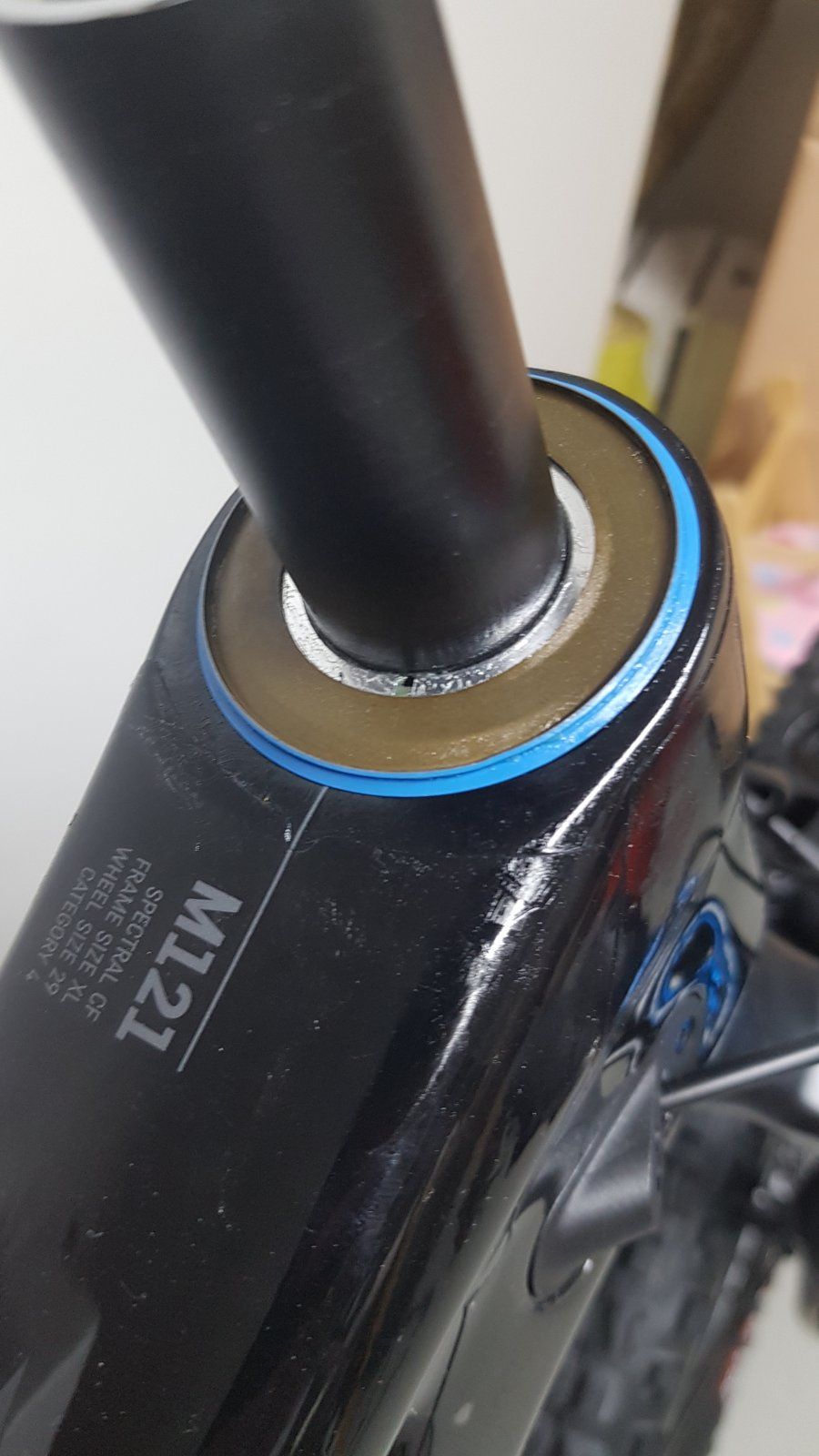

Muss mit dem Thema Cane Creek mal wieder nerven. Ich hab alle Posts aus dem Verlauf angeschaut, mir ist aber schleierhaft wie die Dichtlippe zentriert wird. Nachdem der originale Zentrierring entfernt wird, gibt's hier ja auch nichts mehr. Das Loch ist auf jeden Fall deutlich größer als das Steuerrohr. Die Shims helfen da auch nicht weiter. Wie habt ihr das gelöst? Hab ich da was übersehen, bei mir verrutscht die Dichtlippe auf jeden Fall...

Also wenn ich mich recht erinnere sollte die eigentliche Kappe von Cane Creek den Ring mit der Lippe dran in Position halten. Mit den Shims stellst du ja ein wie stark der auf den Ring mit der Lippe drückt. Und wenn der nicht zu viel Abstand hat sollte das eigentlich passen, dann kann der Ring mit der Lippe nirgends mehr hin. Schon allein weil er rund herum unter der Kappe verschwindet und somit nicht verrutschen kann.

Funktioniert so halbgut wie ich finde, die Dichtlippe die ringsum rausschaut ist auf jeden Fall bei mir nicht überall gleich weit zu sehen. Eine Dichtlippe die direkt den Durchmesser des Steuerrohrs hätte wäre deutlich besser

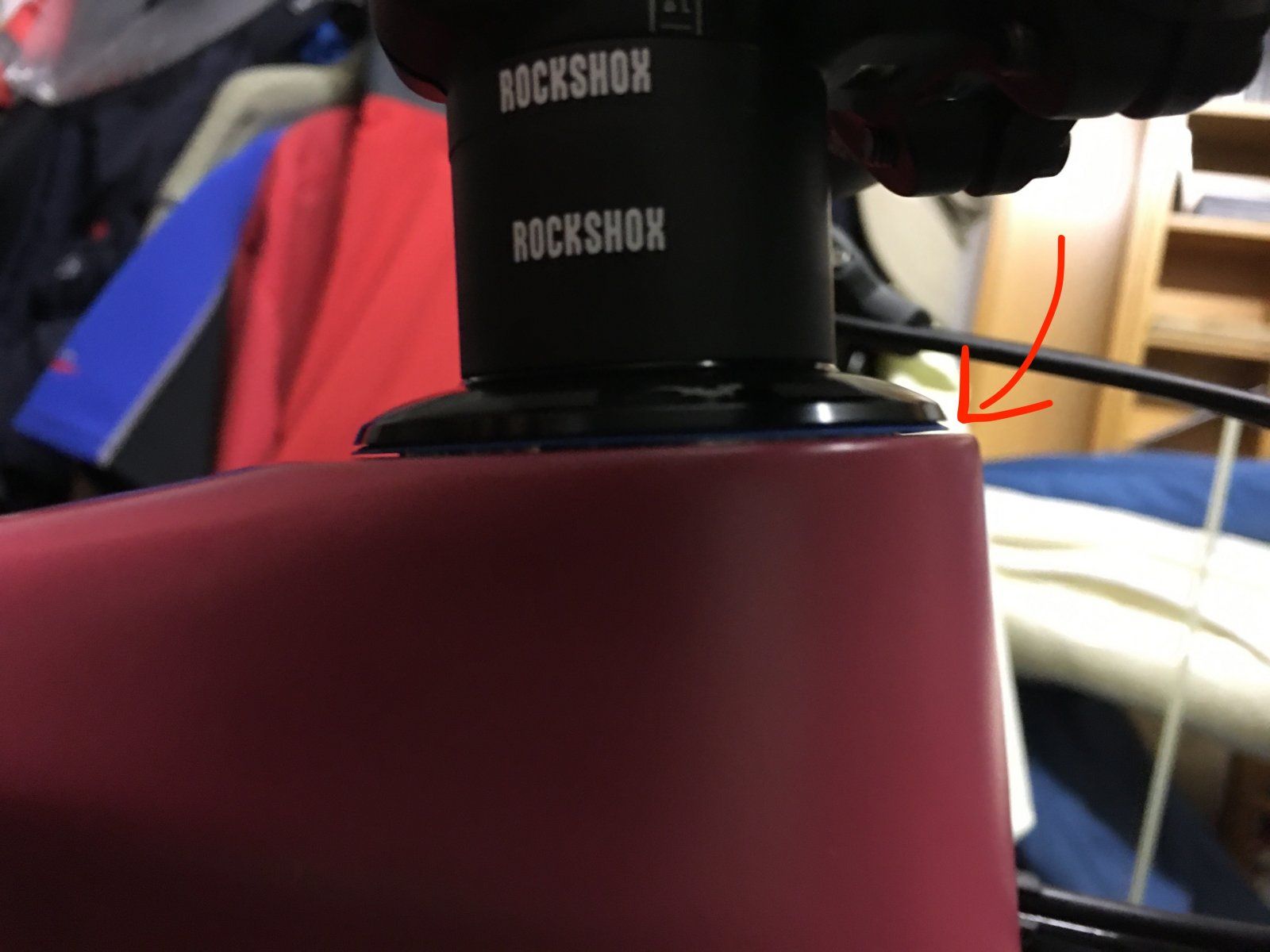

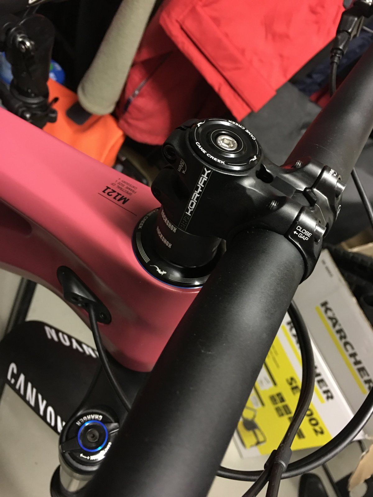

Hab jetzt auch umgebaut und es macht mich schon vom Aussehen glücklicher, trotzdem ist der Spalt zwischen Dichtlippe und Rahmen immer noch gegeben (s. Bild 2). Ich hab keine Distanzringe drauf, hat jemand eine Idee woran es liegen könnte?
