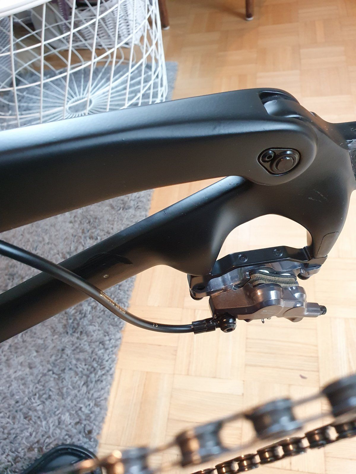

Hi zusammen, mein CF8 kam jetzt aber ich hab folgende Entdeckung an der linken Strebe gemacht. Muss nachher mal den Kleber abmachen, sieht aber wie ein kleines Loch aus. Hat jemand ne Idee? Markierter Schaden?
Cheers

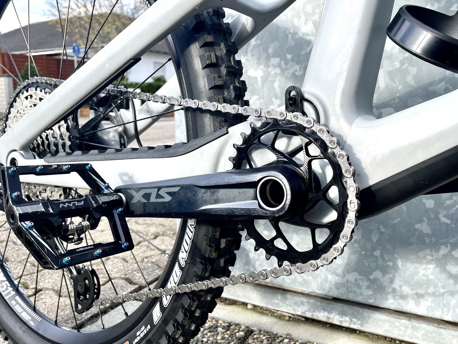

Guten Abend, bin eigentlich nur stiller Mitleser, aber möchte dir meine Erfahrung teilen, habe ein 30T Oval an mein CF8 Mullet montiert, also es geht, aber man muss die Kettenführung etwas abfeilen und etwas vom Schutz der Kettenstrebe entfernen, und auch sonst geht dann die Kette nur noch Milimeter über die Kettenstrebe, aber es geht...
Vielleicht hilft das dir ein wenig.

Ja ist ein Absolut Black, habe aber an meinem Hardtail auch ein XT 1x12 Antrieb mit einem Garbaruk ( 30T Oval ) also das Garbaruk läuft einwandfrei ( ca. 1000 Kilometer gefahren ) mit dem Absolut Black auf dem CF8 bin ich verletzungsbedingt nur durch die Straßen gerollt, aber keine Aufälligkeiten, wollte der Optik wegen mal was anderes probieren.
Das mit der Kettenlinie ist so eine Sache, die Originalen Shimano sind ja komplett gerade, die nachbauten haben ein Offset, ich frage mich warum das so ist, deswegen kommt auch noch mal alles näher an die Kettenstrebe, aber es geht noch...
