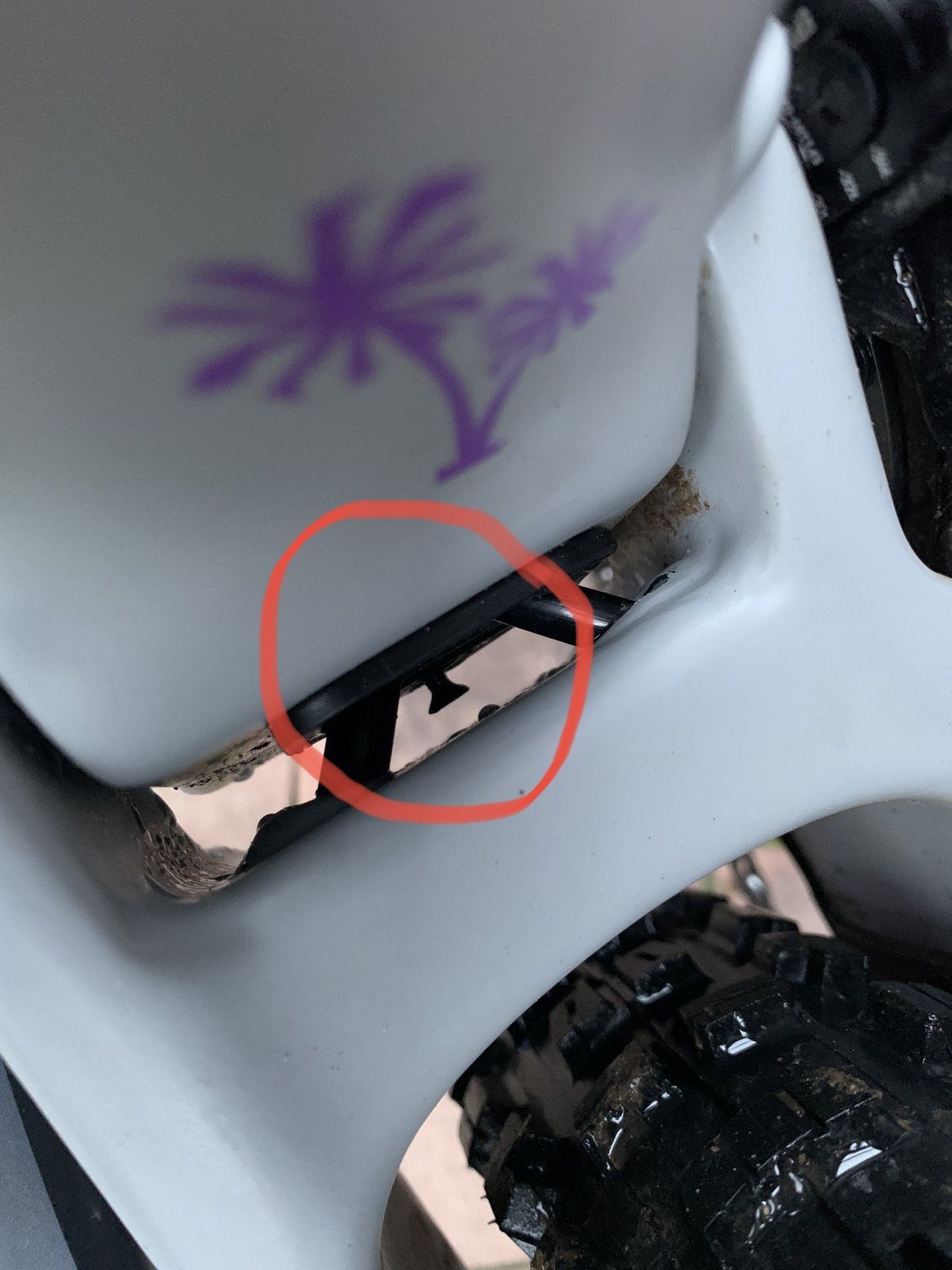

Gerde beim Saubermachen entdeckt: Schraube der Zugabdeckung halb draußen. Hat das schon einer von Euch gehabt? Sieht nach einer Sonderschicht aus, Kettenstreben müssen wohl komplett ab…

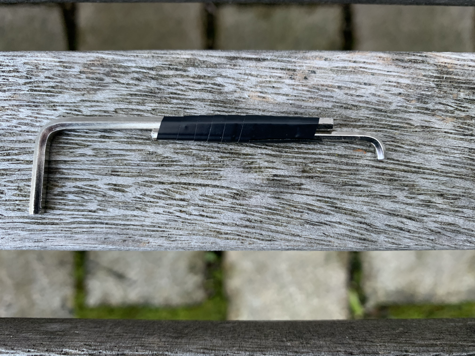

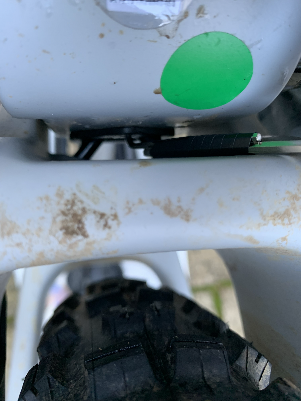

Falls so etwas jemand schnell, ohne Demontage der Kettenstreben beheben möchte: Schraubenkopf an beiden Seiten mit zwei Wattestäbchen jeweils gegeneinander so weit wir möglich rein drehen und danach mit einem abgesägten Innensechskantschlüssel SW2 und Verlängerung festziehen.
Hast vorher bissi Schraubenlack draufgemacht ?
Nee, aber das nächste Mal 🙂. Ich war so überrascht, dass sich die Schraube mit den Wattestäbchen überhaupt rein drehen ließ, dass ich anschließend froh war, damit genug Platz zum Ansetzen des abgesägten Sechskantschlüssels zu haben. Ist nämlich alles ziemlich eng.
