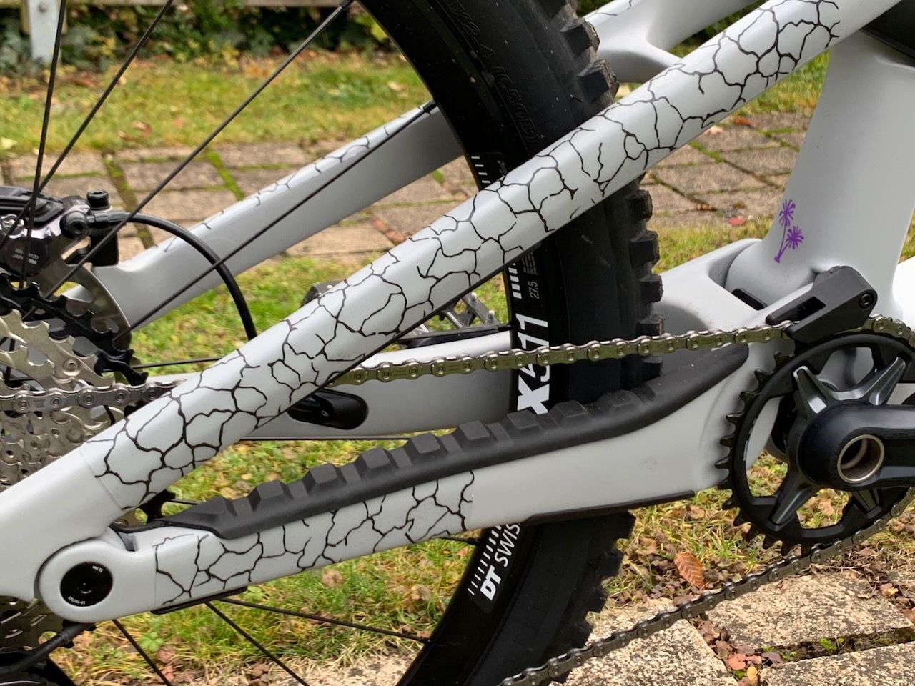

Mullet CF 8 CLLCTV in "crakle edition" 🤩
Jetzt fehlt nur noch der Mudguard...
Oben Unten
