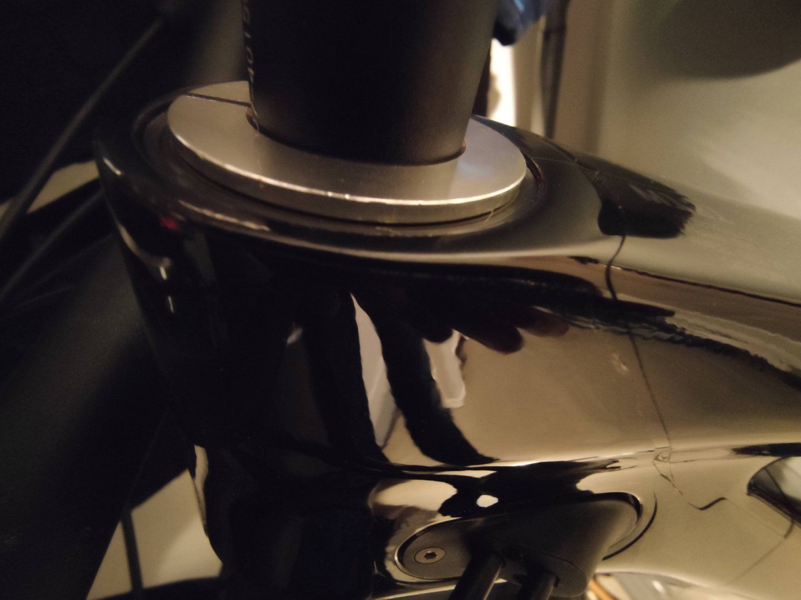

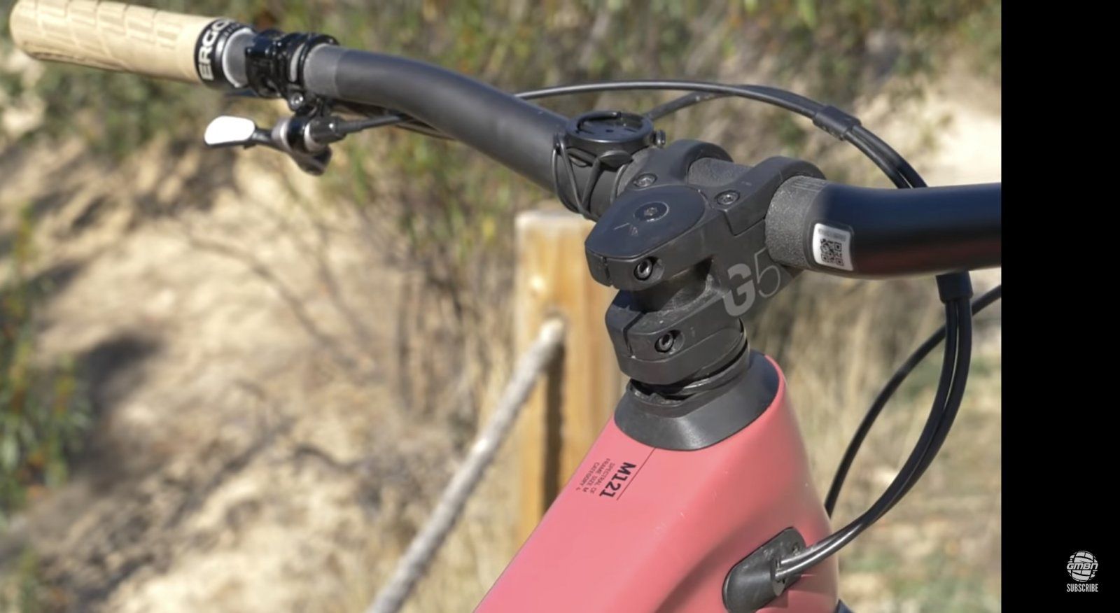

Die Jungs von GMBN scheinen mit dem Original Headset auch nicht zufrieden zu sein! 🤷🏻‍♂️Anhang anzeigen 1369585
Die Jungs von GMBN fahren erstaunlicherweise alle das original Headset. Das auf dem Foto sind spezielle Spacer die benötigt werden um eine Kindersitz-Vorrichtung anzubringen. Doddy hat die Gleiche und erwähnt sie in seinem Spectral 29 Video sogar im Detail.

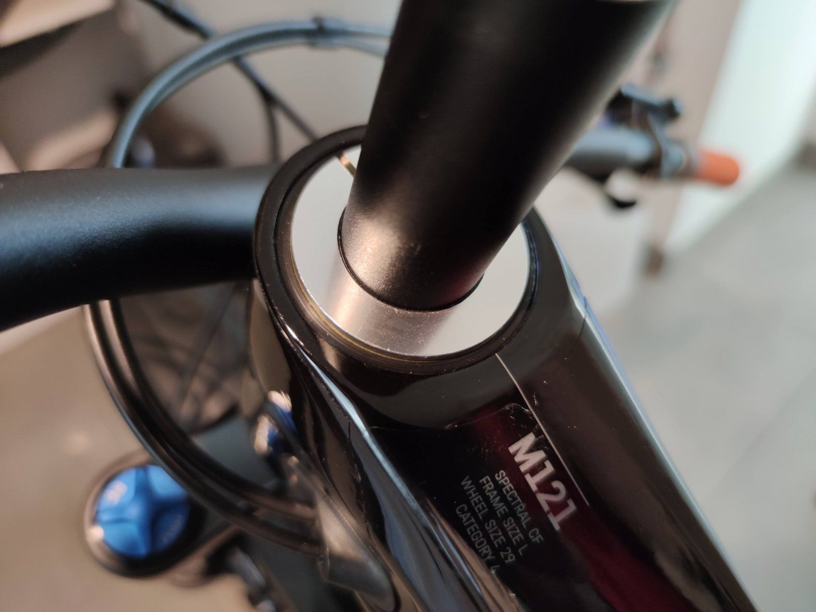

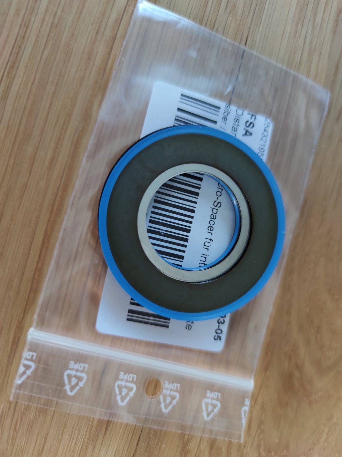

Ich brauch mal Hilfe mit dem Cane Creek Deckel.
Ich hab es immerhin geschafft den Deckel in seine 3 Teile zu zerlegen.
Im Bild ist das Metallteil mit Dichtlippe und der Deckel - den Zentrierring braucht man nicht oder?
In welcher Reihenfolge kommt das nun drauf?
1. Originale Dichtung raus,
2. Zwischen den cane creek Deckel und die CC Dichtlippe so viele shims wie nötig um im eingebauten Zustand am Rahmen einen dichtenden anpressdruck zu erzeugen (Reihenfolge von unten: CC Dichtring, shims, CC Kappe),
3. Zusammenbauen
beantwortet das deine Frage?

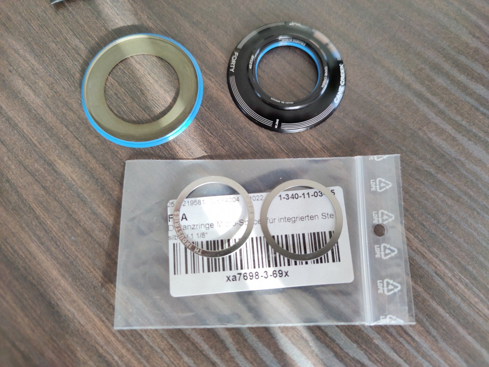

Ich glaub ich steh immer noch aufm Schlauch. Was ist denn die originale Dichtung? Muss da am Rahmen noch was raus (sieh mein Bild)?
Hier ein Bild der Teile in der Reihenfolge, wie ich es verstehe.
CC Dichtlippe (das mit dem blauen Gummi außen)
dann die Spacer?
dann der Deckel?
Der Deckel war ja ursprünglich an diese Dichtlippe geklippst. Die Spacer liegen da ja nirgendwo auf. Das Metallteil mit der Dichtlippe ist ja immer noch weiter unten.
dann die Spacer?
dann der Deckel?
Wenn du das jetzt so auf die Gabel und den Rahmen steckst, hast du dann noch Luft zwischen dichtlippe und Rahmen oder liegt der die Dichtung auf? Wenn noch Luft, dann musst du die Dichtung direkt am Steuersatz noch entfernen. Das ist 3-teilig (mein ich) Lager, Dichtung und Metall Zentrierung.

Weiter gehts.
Gabel raus. Oben sind diese 3 Teile drin:
  • Lager
  • Dichtring
  • Zentrierring
Ich habe jetzt mal den Dichtring (mit dem schwarzen Gummi) entfernt und den Zentrierring direkt ins Lager gesteckt.
Dadurch ist der Zentrierring tiefer. Allerdings macht die Dichtlippe vom CC immer noch keinen Sinn für mich. Das Ding ist ja größer als der Gabelschaft und die Lippe liegt auch nicht wirklich auf dem Rahmen auf. Vielleicht wenn sie nachher angepresst ist. Aber da das Lippenteil "fast" größer ist als ein Spacer seh ich da auch nicht, wo die hinsollen. Irgendwas ist da doch falsch. Die schwarze Originallippe sah eigentlich ganz sinnvoll aus.

@KonstantinJ
Also ich habe es aktuell folgendermaßen eingebaut. (Von unten nach oben)
  • Lager
  • Zentrierring
  • 2x 0,25mm Shim
  • Cane Creek Deckel
So liegt die blaue Dichtlippe sauber am Rahmen auf. Den Cane Creek Deckel habe ich nicht auseinandergenommen so wie du es gemacht hast, ich habe dort lediglich diesen blauen geschlitzten Zentrierring entfernt.

Ich glaub, ich habs.
@baxxter
Ja ganz genau den Aufbau hab ich jetzt auch. Ich hatte hier irgendwo gelesen, dass man die Dichtlippe vom Deckel "abklipsen" soll und mich die ganze Zeit gefragt warum.
Diese Dichtlippe liegt allerdings nur an der Kante auf den Spacern auf, da sie eben einen größeren Durchmesser hat. Habe mich so kaum getraut da Vorspannung drauf zu geben aber geknackt hat nichts und nun wackelt auch nichts mehr. Hoffe ich mal, dass das so hält und auch dicht ist.
Als ich jetzt das erste mal diese Vertiefung am Rahmen oben gesehen habe, hab ich mich schon erschrocken und dachte, ich hätte die Ahead Kappte zu fest angezogen. Aber diese Stelle hat man ja vorher gar nicht gesehen. Muss ich mich noch dran gewöhnen.
