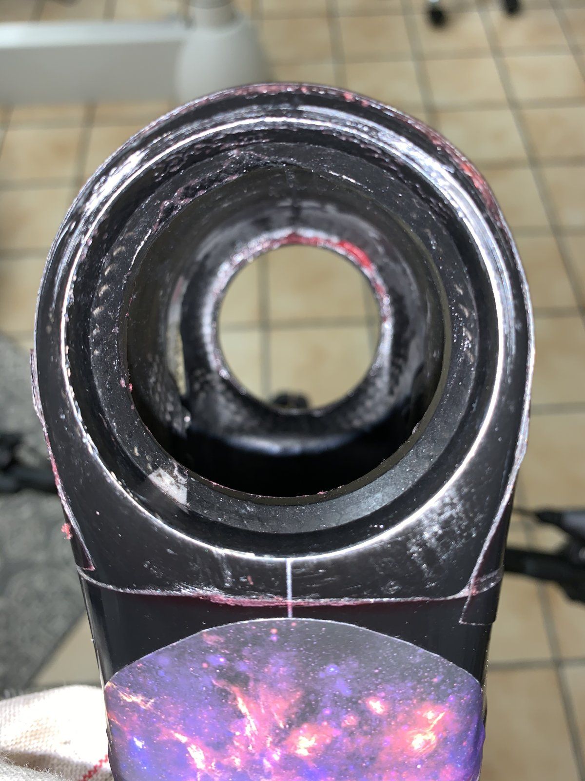

Guten Abend zusammen, leider letzte Woche einen üblen Crash inkl. Krankenhaus eingefahren.
Habe mich nun mal an die Arbeit gemacht und das Bike gecheckt. Mir ist eigentlich nur etwas aufgefallen, nur bin ich mir nicht sicher ob dies eventuell vor dem Crash schon so war.
1. Das Headset hat leichtes Spiel wenn nicht angezogen. Video dazu hier:
Ich denke das sollte normal sein, angezogen hat es kein Spiel mehr.
2. Das Headset von innen:
Beim Carbon "Klopftest" konnte ich keine dumpfen Geräusche wahrnehmen.
Was meint ihr dazu? Crash Replacement oder weiter ballern mit dem Rahmen?
Die unschönen Stellen im Lagersitz hat mein Spectral auch. Auch schon von Anfang an. Das Knacken im Steuersatz ist seit dem hier im Faden beschriebenen Umbau auf CaneCreek Zeugs nicht mehr aufgetreten...

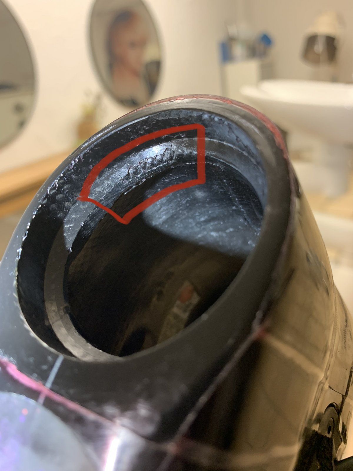

Haben inzwischen Rückmeldung von Canyon, wie schon vermutet wurde handelt es sich um einen kosmetischen "Schaden" der ab Werk vorkommen kann. Rahmen muss nicht getauscht werden oder ähnliches.
