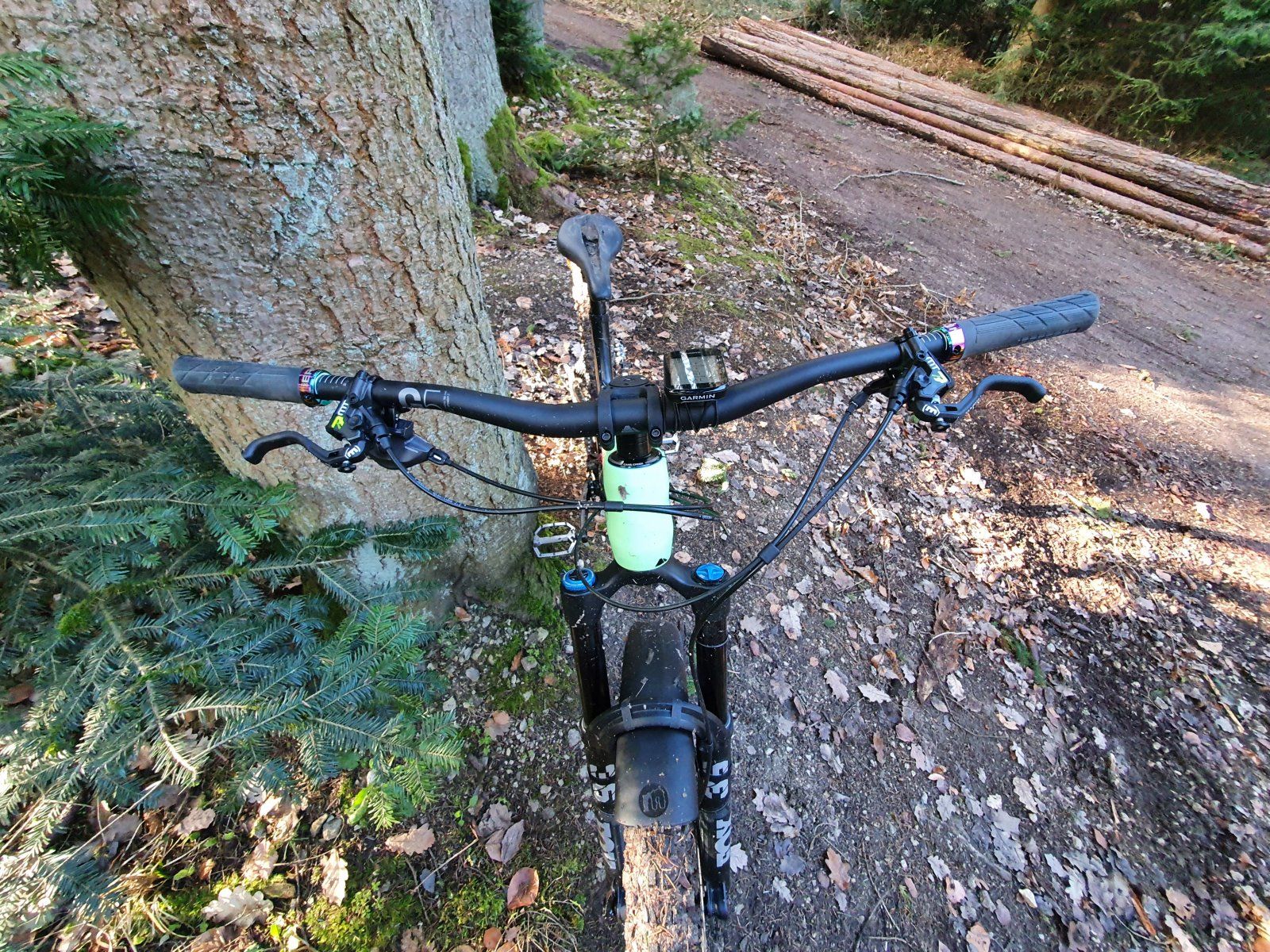

Anbei mein Hobel mit ein paar kleinen Anpassungen, insbesondere anständigen Steuersatz und Lenker.

Anbei mein neues Gefährt mit ein paar kleinen Anpassungen.

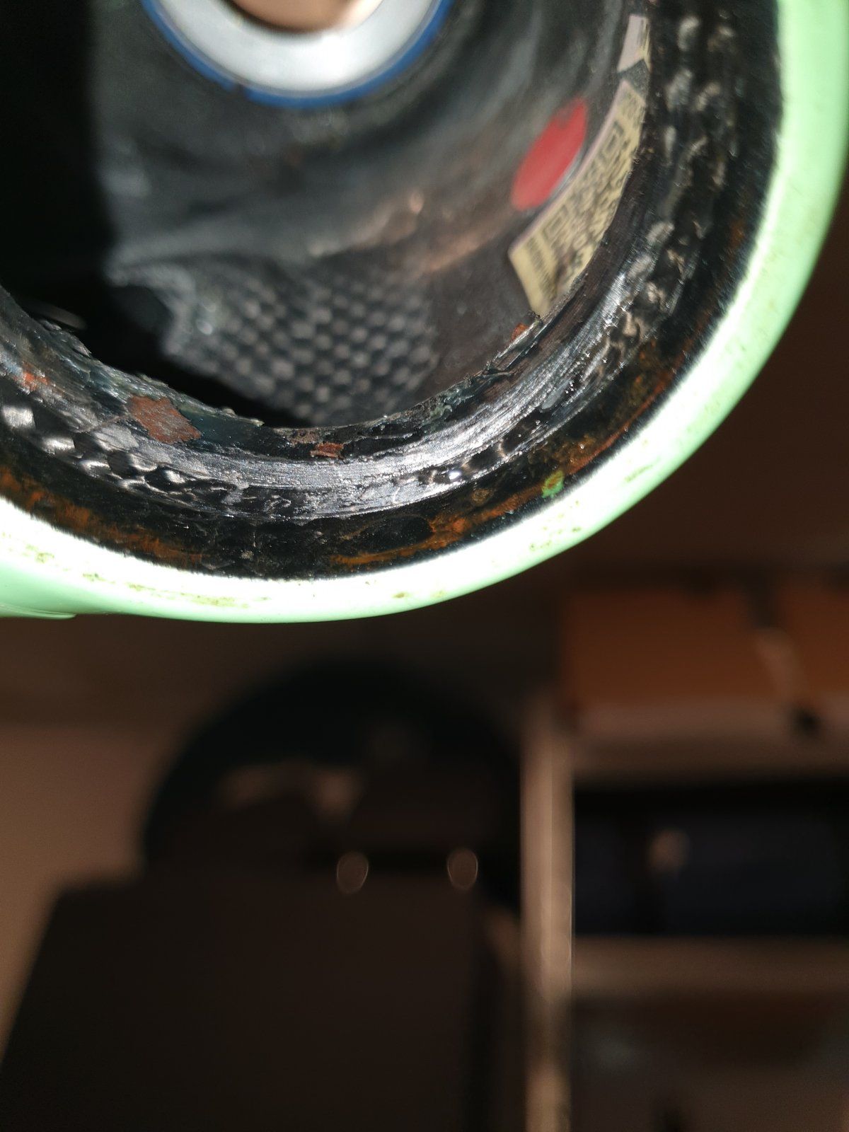

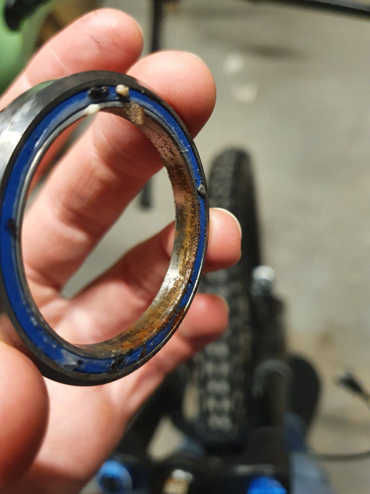

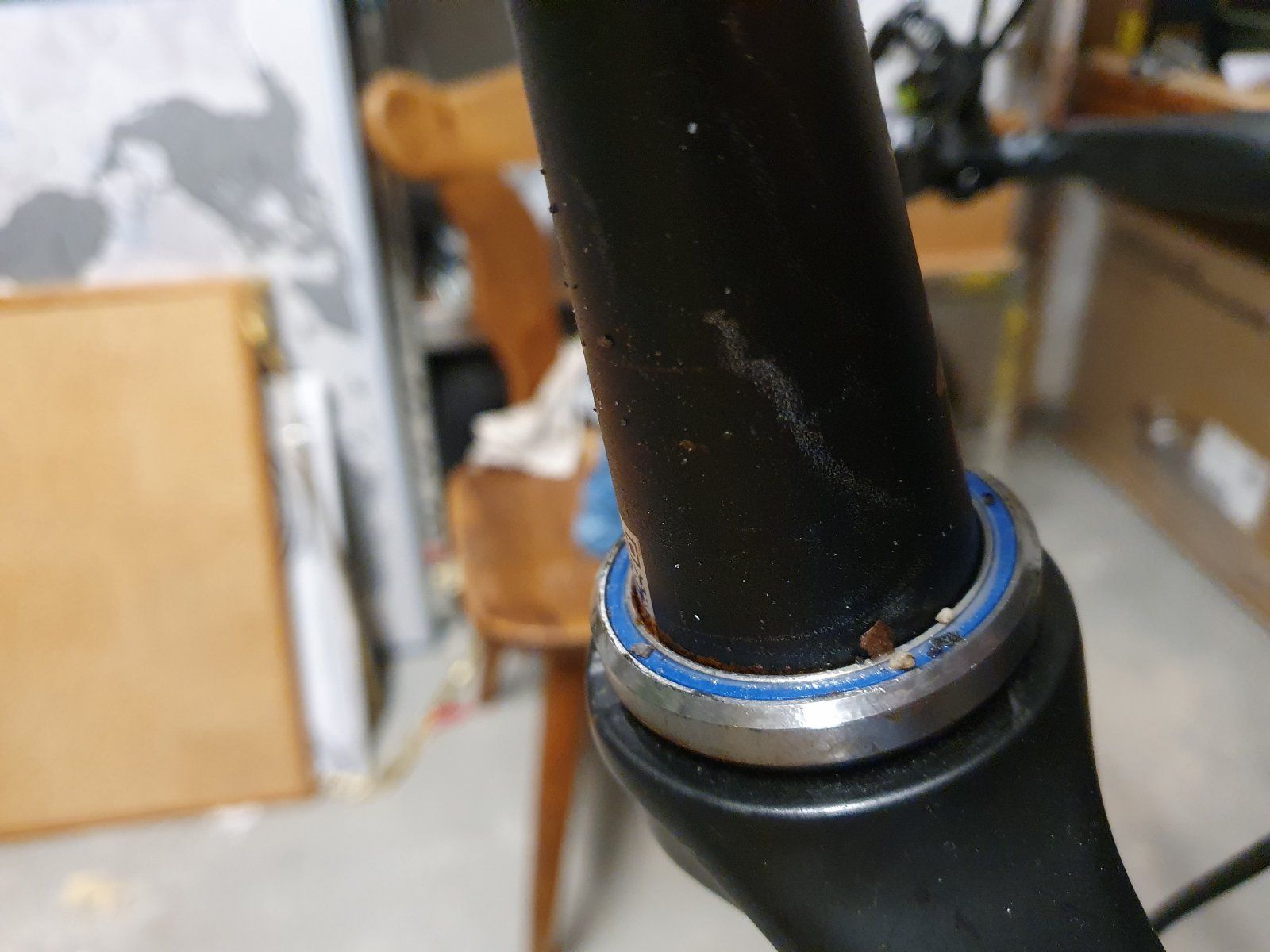

-völlig verdreckter und schon teilweise korrodierter Steuersatz

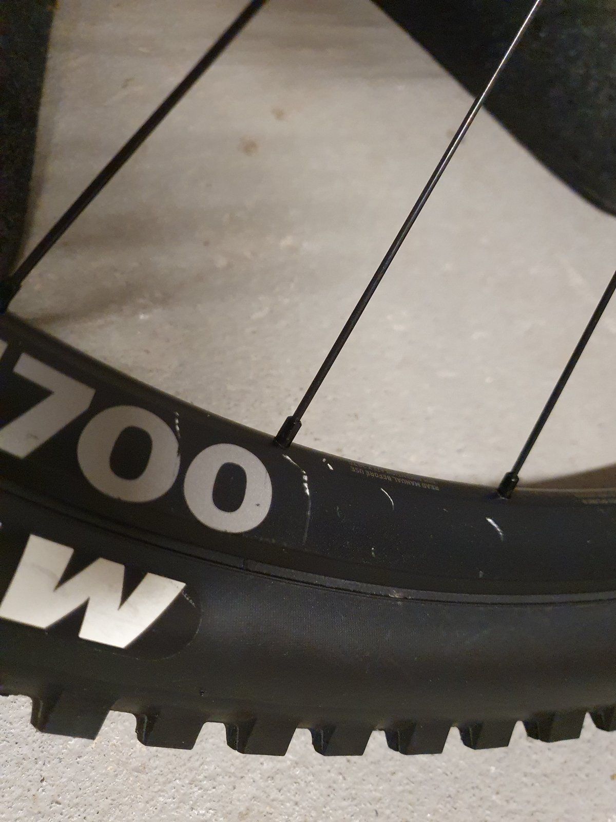

-stark verkratzte vordere Felge

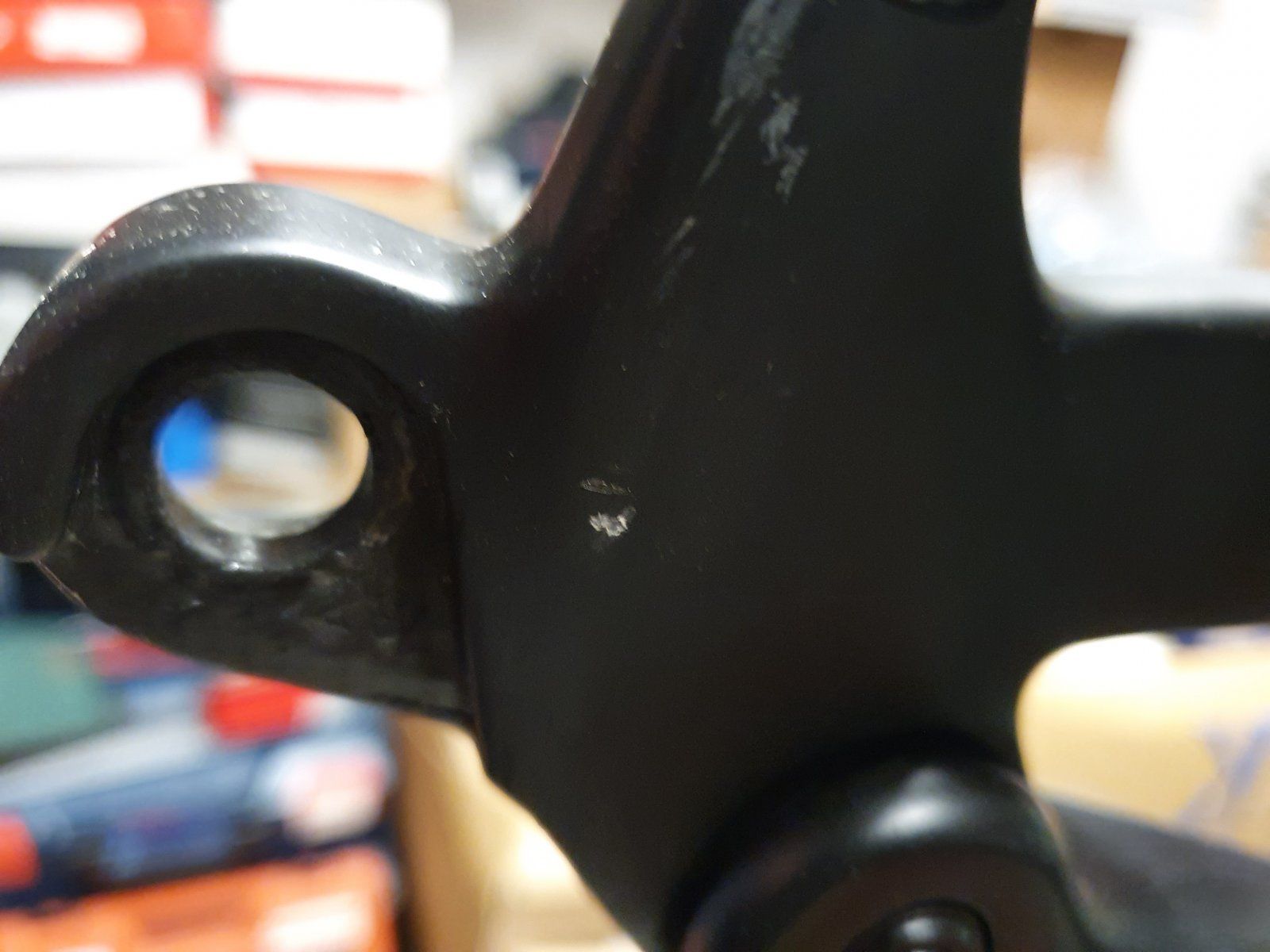

-Beschädigung im "Nussknacker"

Als mir das mit dem Steuersatz aufgefallen ist, hatte ich die Bremsen schon getauscht und deshalb eine Umtausch ausgeschlossen. Und weil ich die Farbe eben einfach so geil finde und diese eben sonst so nicht mehr bekomme.
Nach langem hin und her mit Canyon, konnte ich dann 100€ für die allgemeinen Beschädigungen plus 50€ für den Steuersatz raushandeln. Als Gutschein in ihrem online Shop versteht sich.

Servus Zusammen,
Wollte mit euch mal meine Erfahrung zum Canyon Outlet teilen. Ich hab im Dezember ein 2021 cf8 im Outlet für 3999€ gekauft und war erst mal super happy, weil ich die grell grüne Farbe einfach Hammer fand und die Spec auch völlig ausreichend im Vergleich zum 2022er Modell finde. Auch hatte kurz vorher ein Kumpel sein 2021er cf8 im outlet gekauft, welches bis auf ein paar Spuren an den Griffen vom anlehen an eine Wand, absolut keine Mängel hatte.
Leider sah mein Rad dann etwas anders aus und ich musste folgende Mängel feststellen, welche auf der Homepage nicht gezeigt waren:
-leicht verkratzter Bremsgriff
-Beschädigung am Fox36 declas
-Das Ventil des DPX2 war locker
-leichte Lack Beschädigung an der Schwinge
-Schaltzugende falsch geklemmt
Zudem war das Zubehör für ein anderes Modell dabei( Pins und Fett für ne oneup sattelstütze, Token für ne Rockshocks Gabel, usw.) und sie Iscg Aufnahme hat gefehlt.
Was sagt ihr dazu, 3849€ ein guter Deal?
Änderungen bis jetzt sind:
-Magura MT7
-oneup V2 dropper 210mm
-Tubeless
-Absolut Black 32t Oval Chainring
-ERGON MTB-GRIFFE GE1 EVO FACTORY
- canecreek Steuersatz
-Mucky Nutz MugGuard-Short Fender
-Fidlock 590
-Nukeproof Horizon Pro Sam Hill Enduro MTB Pedale
ISCG Aufnahme montiert(frag mich wieso das Ding nicht Standart mäßig dran ist. Man muss immerhin das Tretlager ausbauen...)
Neuer Vorbau fehlt noch!
Das Teil fährt sich mega mega bis jetzt. Bin 188cm mit SL 89cm und hab ein L.
Mit der Abstimmung des DPX2 hader ich noch. Wiege ca. 90kg und hätte gern 220psi. Da macht meine Pumpe aber irgendwie Probleme...
Gruß
Jonas
Die ganzen Kratzer und optischen Mängel finde ich nicht so tragisch. Ich mein es ist ein MTB und wenn du selber auch Gas gibst sieht es nach ein paar Monaten eh so aus.
Bitter finde ich die verrosteten Lager und die Beschädigung am Nussknacker. Ist schwer auf den Fotos zu sehen, aber wenn da nicht nur der Lack kaputt ist sondern schon die ersten CF-Schichten hätte ich kein gutes Gefühl. Steuersatz ist auch bitter. Die neuen Lager kosten alleine ja schon 100€. Entgegenkommen via deren Shop ist auch nur bedingt fair, wenn du dir da dann dementsprechen Ersatzteile kaufen konntest.
Alles in allem finde ich gerade, dass sich solche Nachrichten häufen. Die Hersteller schicken alles raus, was man irgendwie verkaufen kann. Sowohl Komplettbikes als auch Komponenten (siehe der Kommentar zu Fox von mir und den anderen Leuten). Da wird gerade alles zusammengenagelt, dass es irgendwie halbwegs tut oder zumindest so aussieht und schnell verschickt inkl. Rechnung.
Fraglich ob das so nachhaltig ist ... :/
