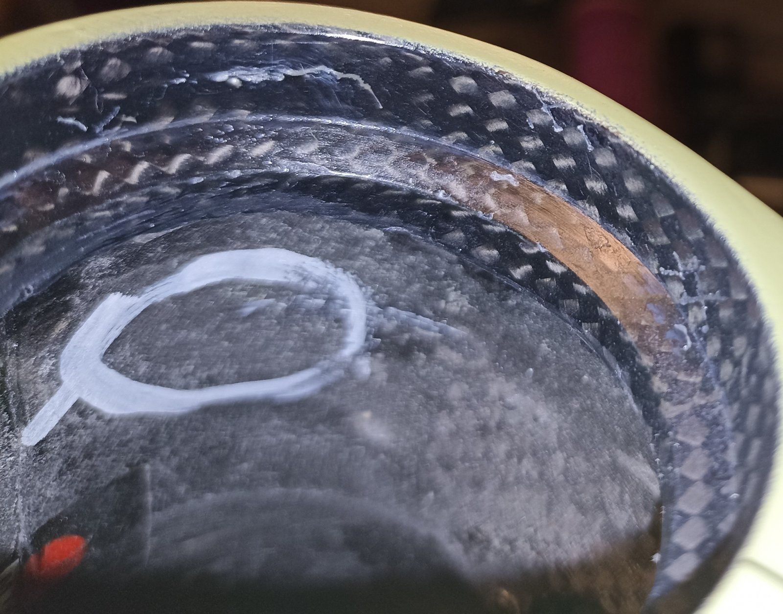

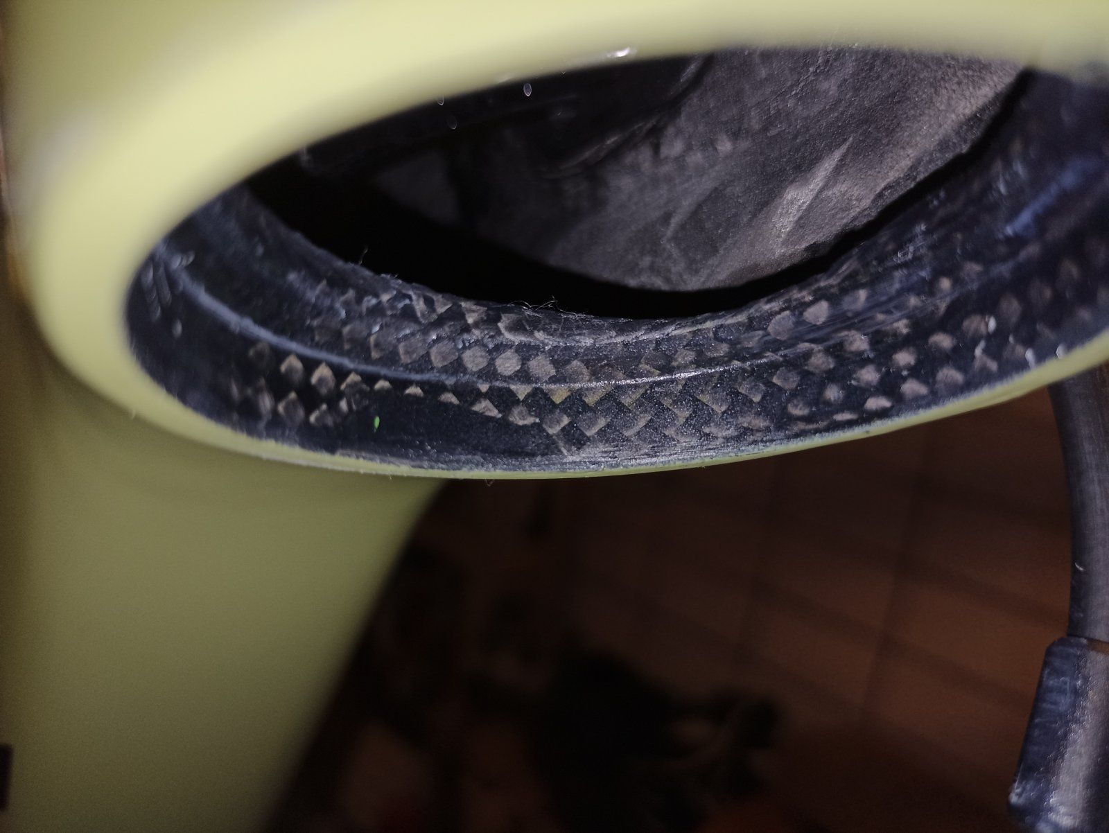

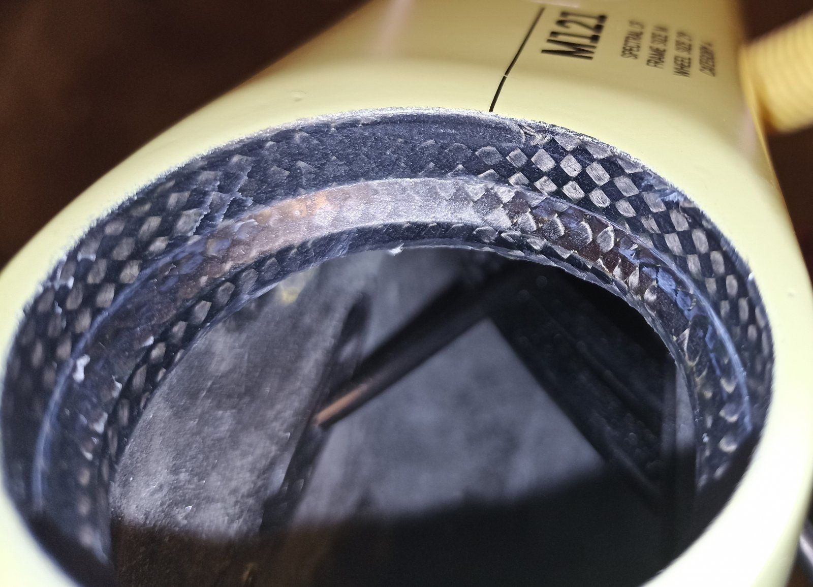

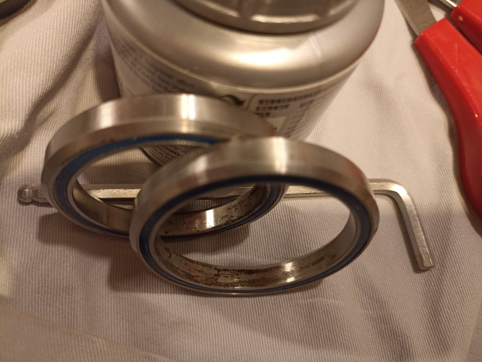

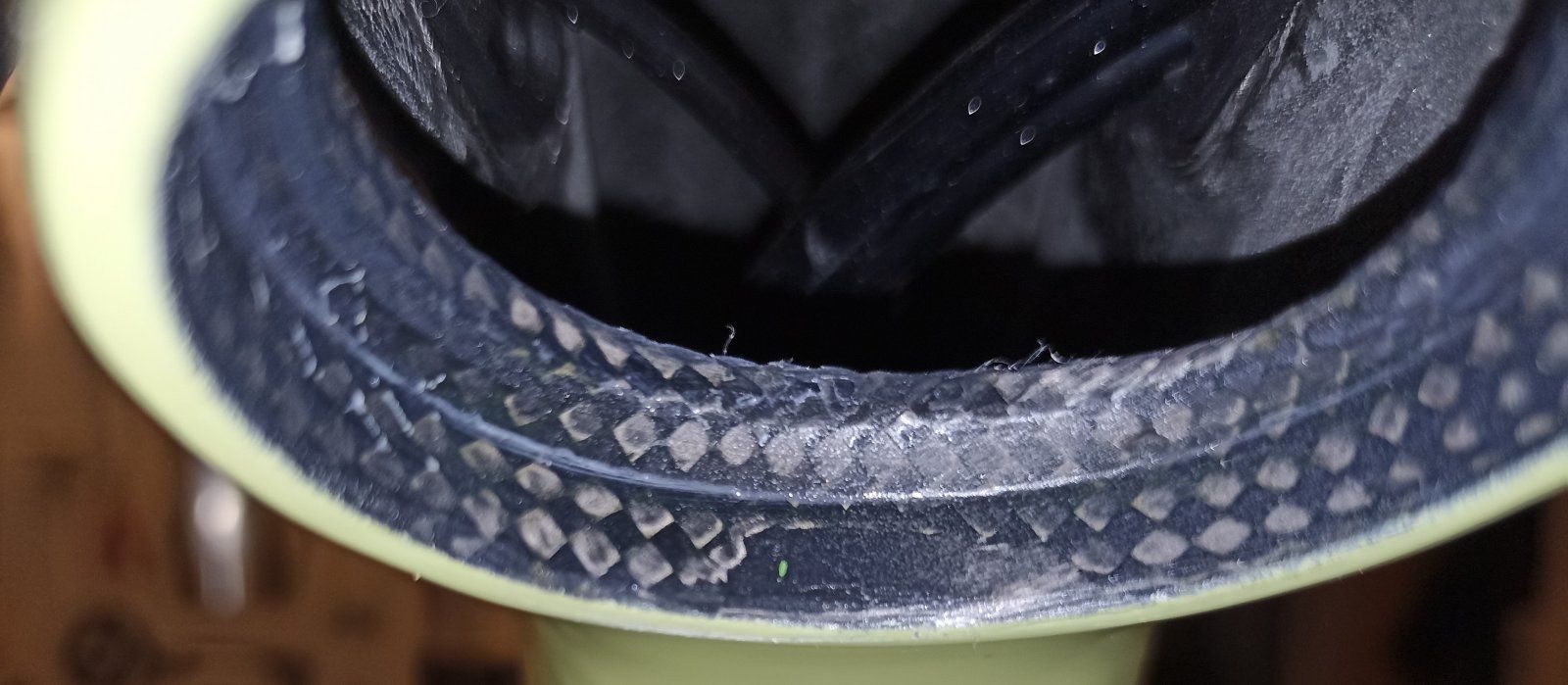

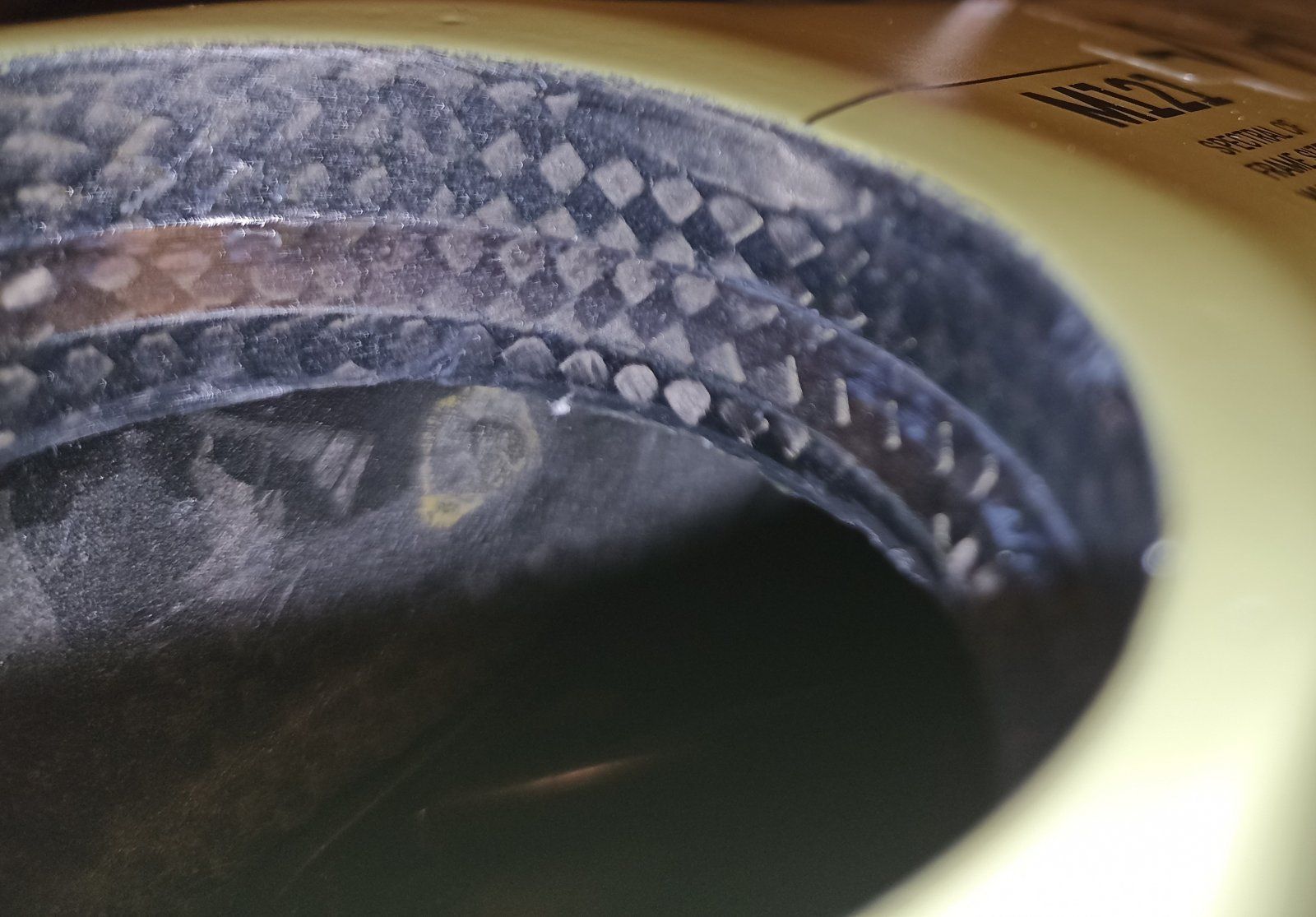

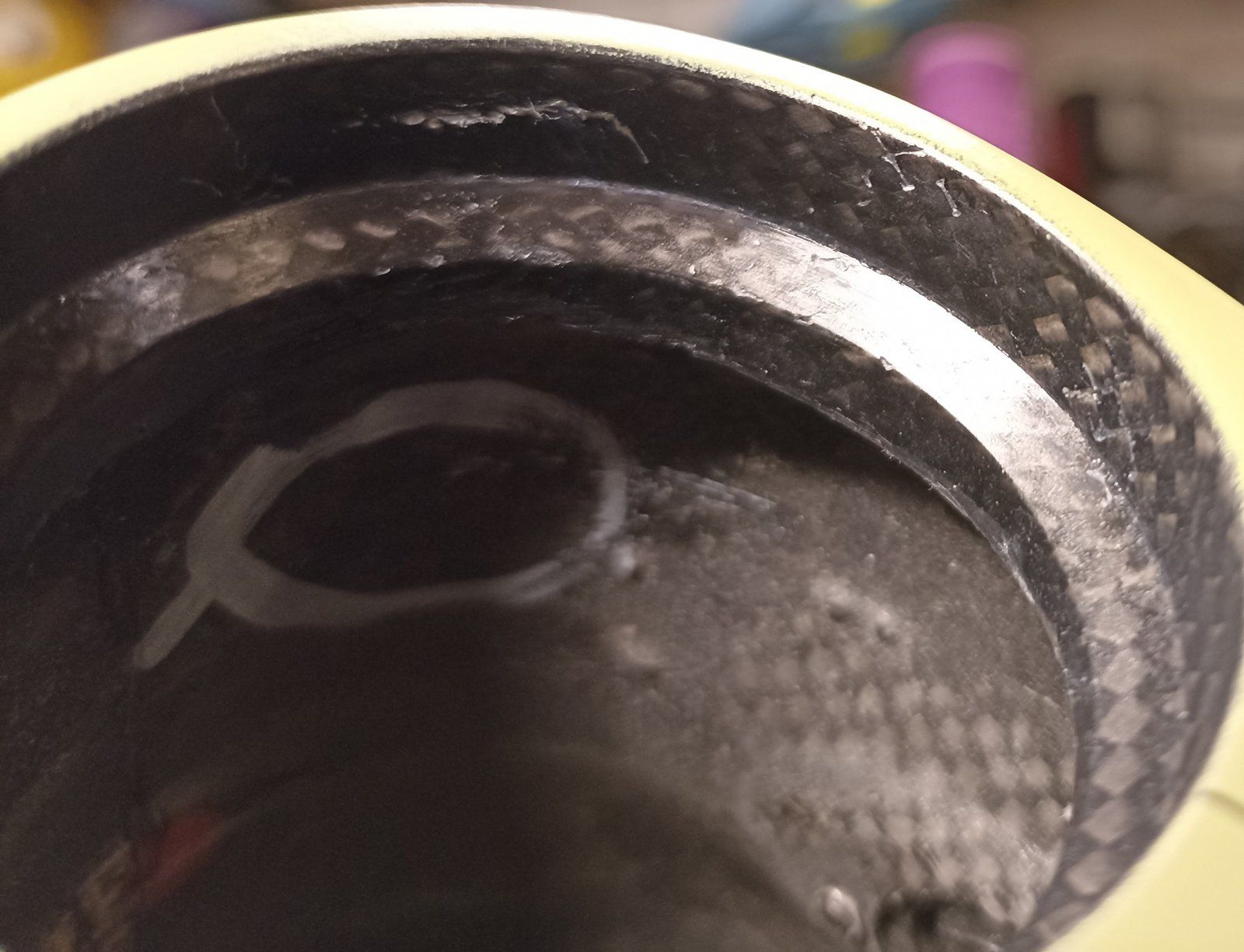

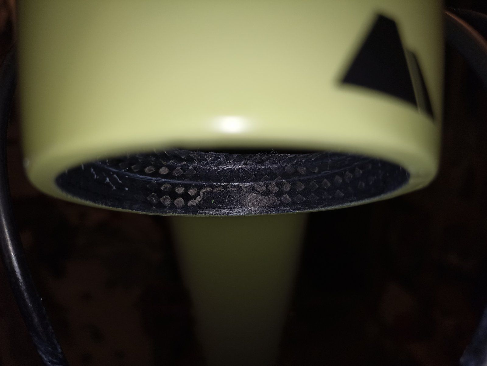

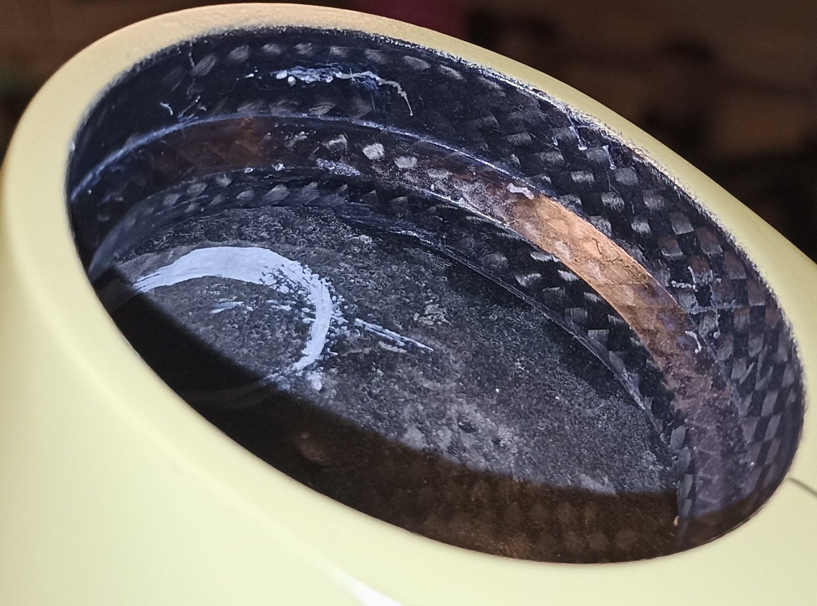

Mein "Problem":
Mein Steuersatz hat nun wieder angefangen zu knarzen, habe ihn daher demontiert, gereinigt und probiere es nun mit einem anderen Fett, in der Hoffnung, dass dann Ruhe ist :rolleyes:
Ein paar Dinge sind mir aufgefallen, dazu bitte ich um euere Einschätzung / Meinung - Danke vorab!
Der untere und der obere Lagersitz haben jeweils eine "blanke" Stelle - an der im Vergleich zu der restlichen Oberfläche keine Carbonstruktur mehr zu sehen ist. Eine "Vertiefung" konnte ich aber nicht fühlen.
Lagersitz unten
Lagersitz oben
Der Lagersitz oben hat an einer Stelle eine Vertiefung - sieht aus, als wäre da an einer Stelle kein Harz - also die Matte nicht geschlossen. Da kann man den Fingernagel reinstecken - sieht aber nicht wie ein Riss aus.
Anhang anzeigen 1468421Anhang anzeigen 1468423Anhang anzeigen 1468424
Die Lager zeigen an der Oberfläche bereits Korrosion - die Oberfläche ist dadurch spürbar rau - das Rad ist aus Dezember, der Rahmen wurde Anfang April getauscht - ob da die Lager auch erneuert wurden, weiß ich nicht.
Danke für euere Einschätzung :i2:

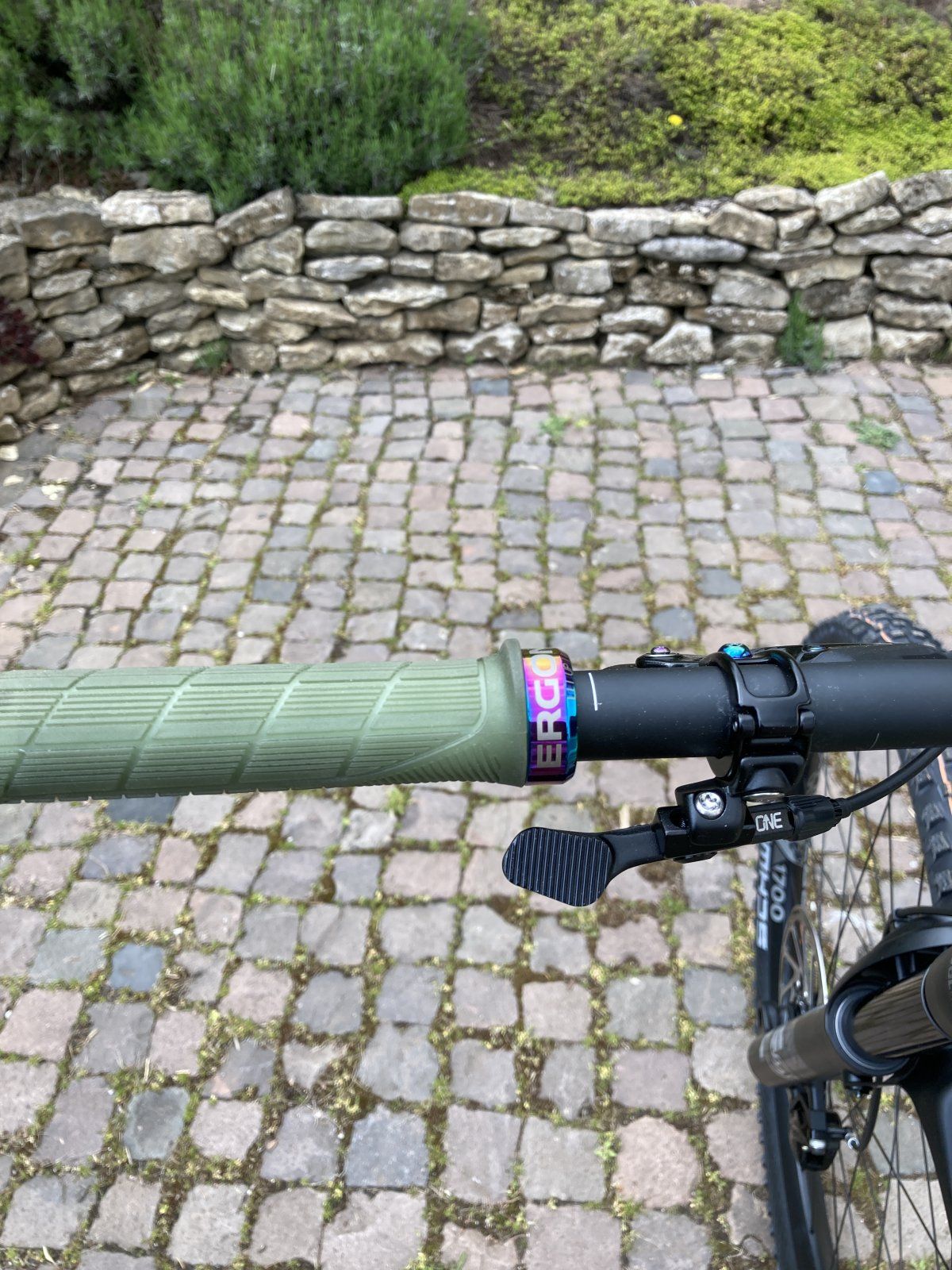

Von der Remote-Lösung bin ich ergonomisch nicht sooo begeistert. Hat da schon mal jemand versucht was von BikeYoke zu integrieren - am besten mit dem Originalzug?
Ich hab mein Rad seit Dezember. Bei einer Tour hatte sich die Stütze überlegt nicht mehr ganz ausfahren. Das hat sich dann aber wieder gegeben.
Hi, ich hab zwar ne BY Stütze verbaut, aber den originalen Hebel belassen. So ganz überzeugt er mich auch nach nem Jahr noch nicht. Irgendwie passt mir der Drehpunkt zur Hebellänge (oder so??) nicht ganz.
Wäre auch gespannt, falls schon jmd was anderes probiert hat u berichten kann. Weil 50-80,- Eur für so ein Experiment ist mir dann doch irgendwie too much, es „tut“ ja doch u gab andere Dinge, die mir davor wichtiger waren ;)
Ich hab an meinem Torque den OneUp V2 Remote verbaut.
Hatte den vorher auch schon an der Transfer meines 19er Torque.
Hattest Du den direkten Vergleich mit dem Shimano Hebel?
Edit: sehe grad Du hast anscheinend eine Code drauf, die kommt dann ja eher nicht mit dem Shimano Hebel
Lagersitz unten
Lagersitz oben
Habe ein ähnliches Problem gehabt, bei mir waren es die Auflageflächen der Lager die sich jedoch Stück für Stück zerbröselt haben. Dies obwohl der Preload genügend war und kein Spiel im Headset vorhanden. Mir wurde der Rahmen auf Garantie getauscht. Bei mir sah es jedoch deutlich schlimmer aus als bei dir. Die Auflagefläche der Lager sind nicht betroffen und das übrige sieht für mich eher nach Verarbeitungsspuren aus.
