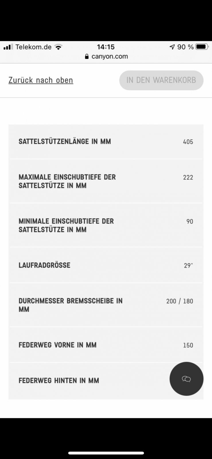

Ja Canyon gibt für alle Größen eine Maximale einstecktiefe an;

Ich denke man sollte schon die Maße von Canyon beachten! Versenken lassen sich bestimmt einige Stützenlängen in verschiedenen Rahmengrößen komplett ohne anzusetzen… ABER; beachtet bitte wenn man den Sattel komplett versenkt UND komplett einfedern „würde“ sieht es schon definitiv anders aus… Hier bitte die Canyon Maximal Werte beachten! Grad bei den Relativ kurzen Sitzrohren der SpectralCF Reihe.
Was soll es für einen Unterschied machen ob eingefedert oder nicht. Grundsätzlich ist jede Sattelstütze voll eingeschoben und eingefahren nahezu gleich weit unten egal ob sie 125mm oder 210mm Hub hat. Das ergibt keinen Sinn was du da schreibst
Danke! Genau das meinte ich, habs etwas blöd formuliert… Also ein Beispiel: „Wenn“ ich meine 150er dropper zb. voll im S Grössen Rahmen versenke kommt es definitiv zum Kontakt Sattel/Hinterrad beim ausnutzen des gesamten Federweges.
Mhmm. Und jetzt überleg mal wo der Sattel bei voll eingesteckter und abgesenkter 180er Stütze ist im Vergleich zu voll eingesteckter und eingeschobener 150er. Du kannst auch eine Starre Stütze fahren. Wenn der Sattel auf Anschlag unten ist, ist er auf Anschlag unten, da spielt es keine Rolle wie hoch er im ausgefahrenen Zustand wäre.
Das ist klar, nur „könnte man“ eine 150er Stütze locker versenken ohne den Fehler direkt zu „spüren“… Halt bis man einen Dicken Drop macht… Bei der Längeren Stütze würde es schon Mechanisch nicht gehen weil sie im Rahmen anschlägt innen am Sattelrohr.
Mir ging es primär um die Sattel/Rad Kollision Geschichte. Da macht die Maximale einstecktiefe definitiv viel sinn!
Trotzdem bezieht sich die Einstecktiefe von Canyon auf die Stütze nicht auf die max. Empfehlung im Rahmen. Bei der original Sattelstütze streift dann auch der Sattel wenn man kleiner ist und ihn auf Anschlag unten hat.
Nach deiner Logik wäre es ja sinnvoll eine Sattelstütze mit mehr Hub zu fahren.
Wenn man einen Rahmen konstruiert sollte man grundsätzlich damit rechnen, dass der Hinterbau auch mal komplett einfedert. Wenn dann der Sattel streift ist das eine Fehlkonstruktion. Dann nützt es mir auch nichts wenn ich auf dem Papier ein fancy kurzes Sitzrohr habe wenn ich es nicht nutzen kann um die längste mögliche Dropper zu fahren. Schade
Ich weiß grad echt nicht was du hast?! Es sind alle Rahmen mit Unterschiedlichen Maximalen Einstecktiefen der jeweiligen Sattelstützen angegeben. Die Räder werden auch so ausgeliefert, in richtiger Konfiguration (Frame/droppers)…
Wenn jetzt jemand daher kommt und sich eine für ihn falsche Rahmengröße aussucht trotz Größenrechner/Tabellen etc und auch noch die Maximale Einstecktiefe missachtet ja dann fällt mir nicht mehr dazu ein als persönlicher Fail… Das hat doch nichts mit Konstruktion zu tun. Es werden Vorgaben missachtet die zu Problemen führen können! Ein User error el classico… Muss man jetzt alles absolut dau sicher konstruieren deshalb? Definitiv nicht!
Nein. Was du schreibst ergibt absolut keinen Sinn. Man kann an jedem Rahmen die Sattelstütze die mit geliefert wird bis zum Anschlag versenken. Wenn man also bspw. 163 ist und in einem S Rahmen den Sattel auf Anschlag unten fährt dann streift er bei voll eingefedertem Hinterbau. Das ist kein "Fail" weil dieser jemand 163 groß ist sondern ein Fehler in der Konstruktion. Was du schreibst ist schwachsinn tut mir leid.
Nix für ungut, wollte nur das Thema durchleuchten/mich hier austauschen. Ich bin leider weder Ingenieur oder baue Rahmen für Canyon. Mag sein dass ich Falsch liege… Peace and Ride on ! ✌🏻😉
Ich hab es mir jetzt aus Interesse an meinem Jeffsy angesehen und die Luft abgelassen. Wenn der Hinterbau voll eingefedert ist und die One Up (die noch viel niedirger baut als andere) ganz eingefahren und auf Anschlag im Sattelrohr versenkt ist berührt der Reifen nichts. So wie es sein sollte. Ich weiss das sagt nichts aus fürs Spectral aber wenn es anders wäre, wäre es mMn eine fahrlässige Fehlkonstruktion. Besonders in Situationen wo ich voll durchschlage will ich nicht, dass mein Sattel das Hinterrad blockiert. Denn meistens sind das Landungen die man ordnetlich versaut hat und wenn dann der Hinterreifen in so einer Notlage auch noch blockiert liegt man auf der Fresse.
