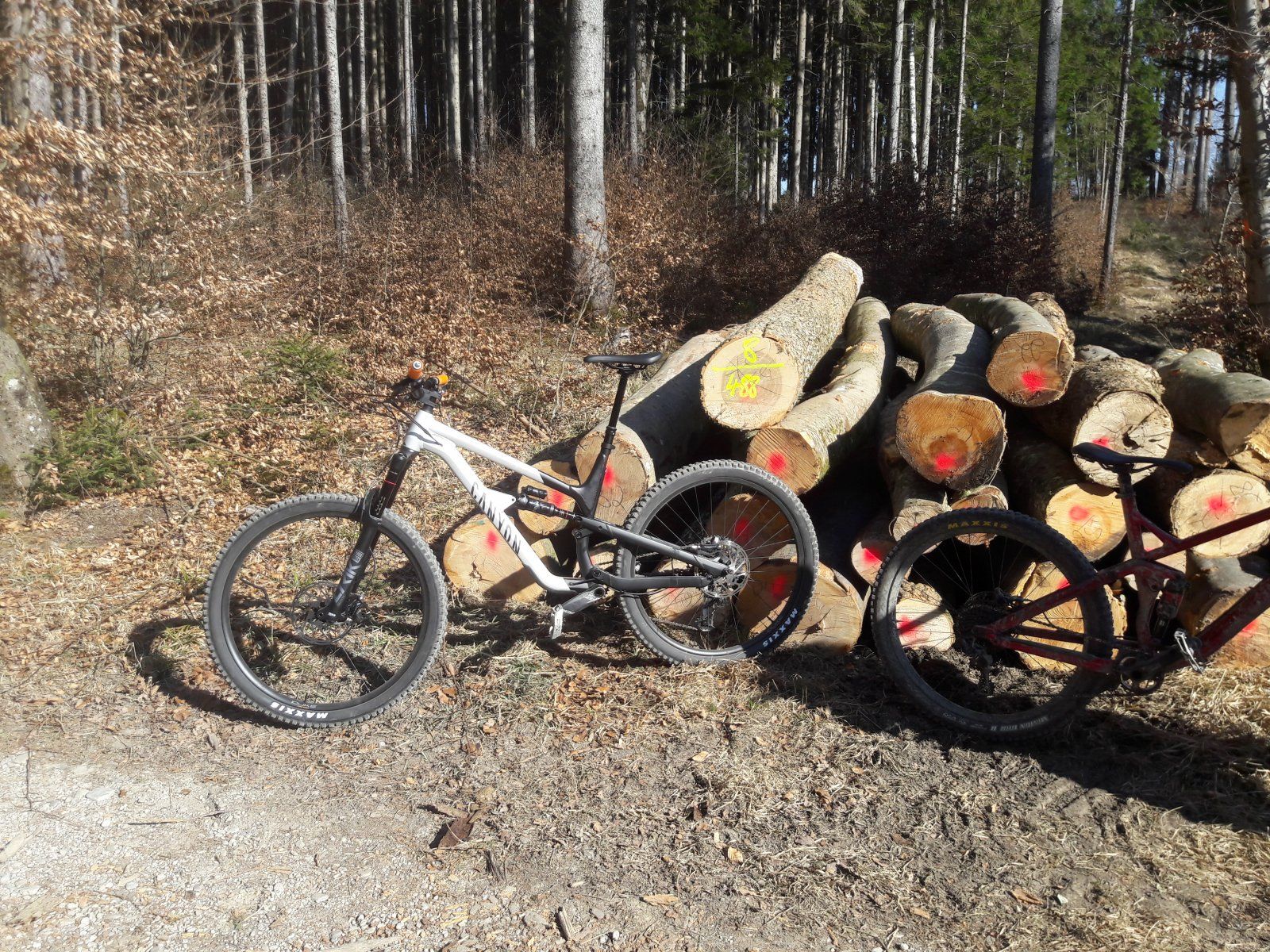

Wern, hättest du ein Seitenfoto von deinem XL Spectral? Ich habe auch ein AL6, aber in L und fürchte das es zu klein (kurz) ist. Danke!
Hab ich. Noch mit alten Testpedalen. Was willst du auf dem Foto erkennen? Bzw. warum denkst du dein L ist zu klein?

Ich habe 91cm. Sattelstütze war noch die Canyon mit 210mm. Die war zu lang und ist jetzt gegen die One Up getauscht. Baut wesentlich kürzer und passt jetzt.
Ja war mir bewusst. One Up hatte ich da und passt perfekt. Stütze steckt praktisch komplett im Rahmen. Optisch und funktionell besser als die Canyon. Glaub auch leichter.

Danke sehr! Sieht echt gut aus. Ich bin 186, aber ich mag längere Bikes. Ein 480 Reach ist mir grenzwertig. Der Lenker ist zu sehr unter mir (50 mm Vorbau 0 Spacer), also das ganze ist zu frontlastig. Noch dazu ist die Oberrohrlänge auch zu kurz, obwohl ich zwangsweise den Sattel schon nach hinten geschoben habe. Also mit einem XL hätte ich eine bessere/steilere Sitzposition (Sattel nach vorne) und mehr Platz im Front. Wahrscheinlich mit einem 35 o. 40 mm Vorbau.
Im Sitzen kann ich das nachvollziehen. Da ist das neue Spectral schon kurz. Mit passt das mit 191cm auch viel besser. Hab aber zusätzlich noch auf einen Newman Lenker mit 45mm Rise gewechselt.
Insgesamt ist es halt schon ein sehr langes Rad. Hat für mich nicht nur Vorteile.
Also ich finde die Größe L bei meinen 184 cm perfekt. Wie du sagst, im Sitzen wäre ne kleinere Größe echt zu kurz gewesen und im Stehen finde ich es jetzt auch nicht sooo krass lang. Dabei hatte ich richtig schiss, bei all dem was man hier gelesen hat. Vergleicht man aber mal die Reach-Werte vom ganz neuen Strive oder vom Torque, ist der Reach beim Spectral AL ja echt moderat. Also ich würde in Zweifelsfall nun immer zur größeren Größe greifen.
