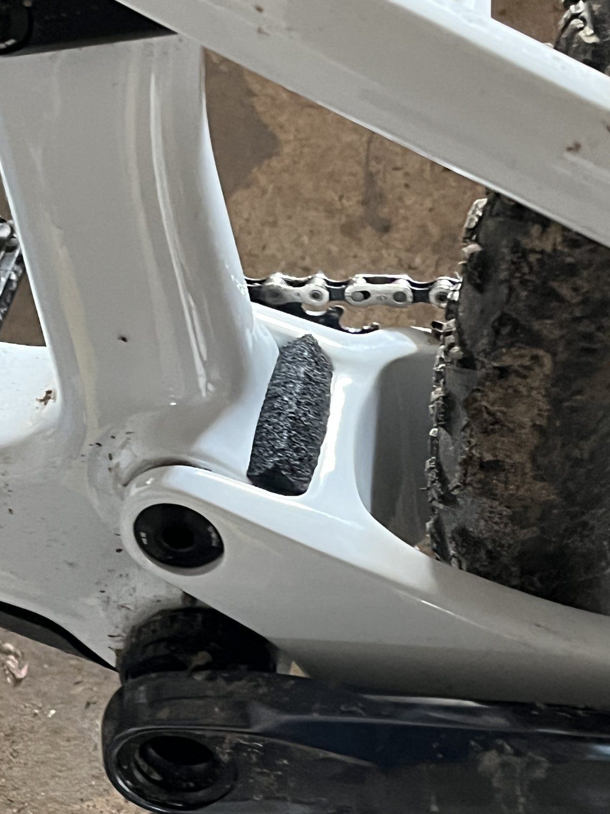

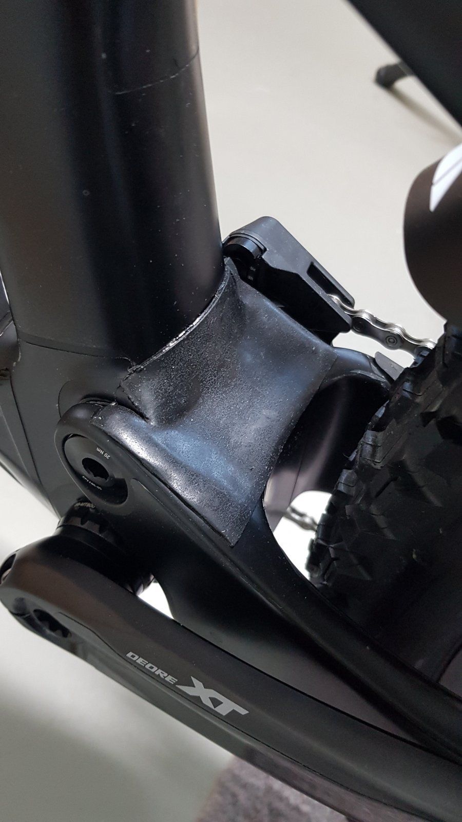

Ich habe extra noch zusätzlich Slappertape gekauft, welche Stellen empfiehlt ihr mir, die ich vor meiner ersten Ausfahrt noch nachbessern sollte und wie löst man am einfachsten das "Nussknacker" Problem?
Was ist denn das Nussknacker-Problem? Davon lese ich jetzt zum ersten Mal...
Nussknacker: Die Sorge, dass sich etwas in den engen Spalt zwischen Rahmen und Hinterbau (Querstrebe der Kettenstreben) setzt und den Rahmen beim Federn beschädigt....gibt da verschiedene Lösungen. Habe auch schon mit dem Gedanken gesielt einen Mudguard hinten einzubauen, oder einen diese Neopren-Mudguards einzuspannen - aber irgendwie gefällt mir das nicht, wenn da was eingebaut ist....
Ich kann dich echt gut verstehen, ästhetisch ist das echt quasi alles zweite Wahl :-(
Da es mein erster Carbonrahmen, bin ich da irgendwie vorsichtig. Das mit dem Motofoam ist optisch noch das Beste aber da schleift man au immer den Siff irgendwie mit.

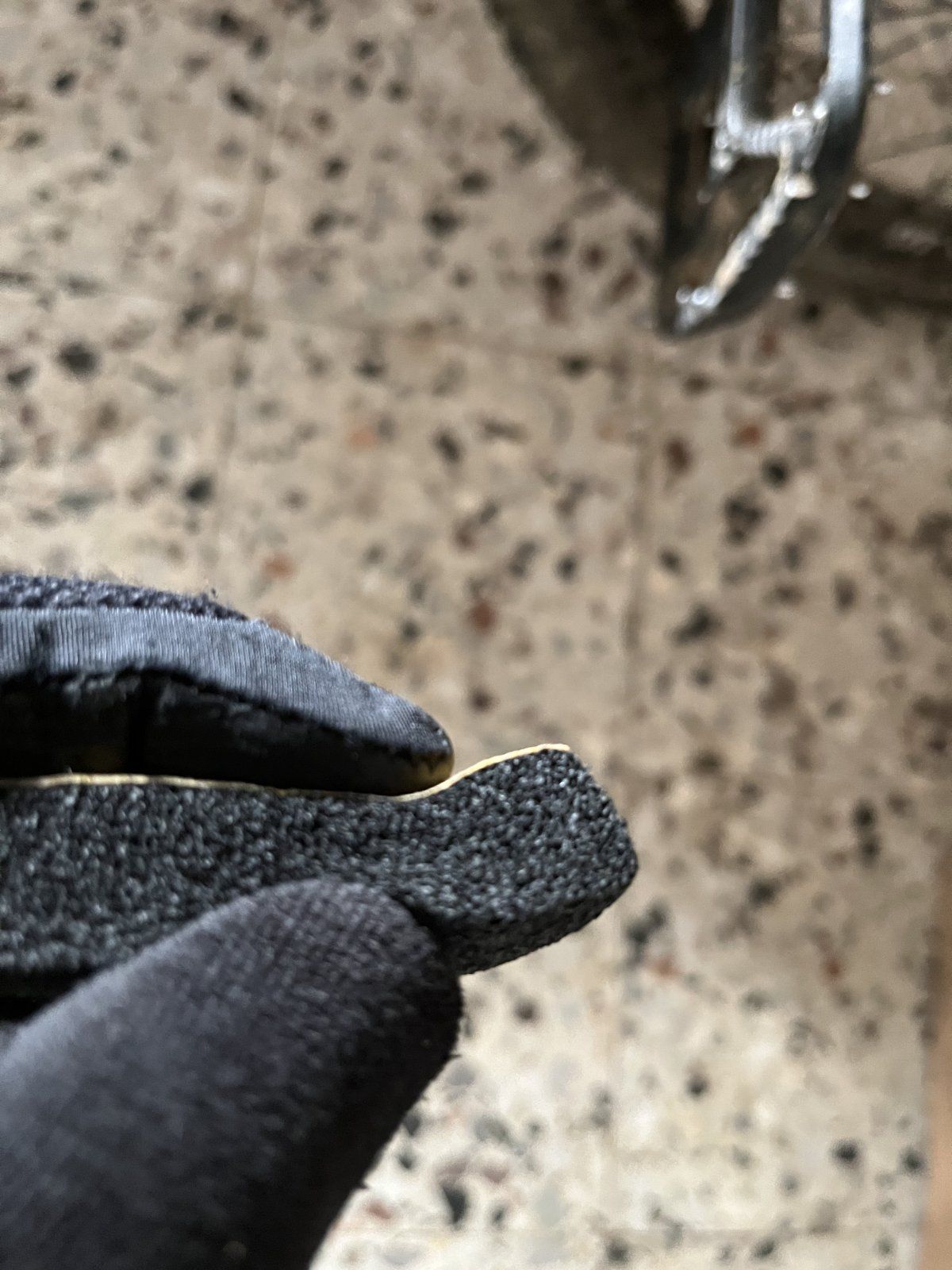

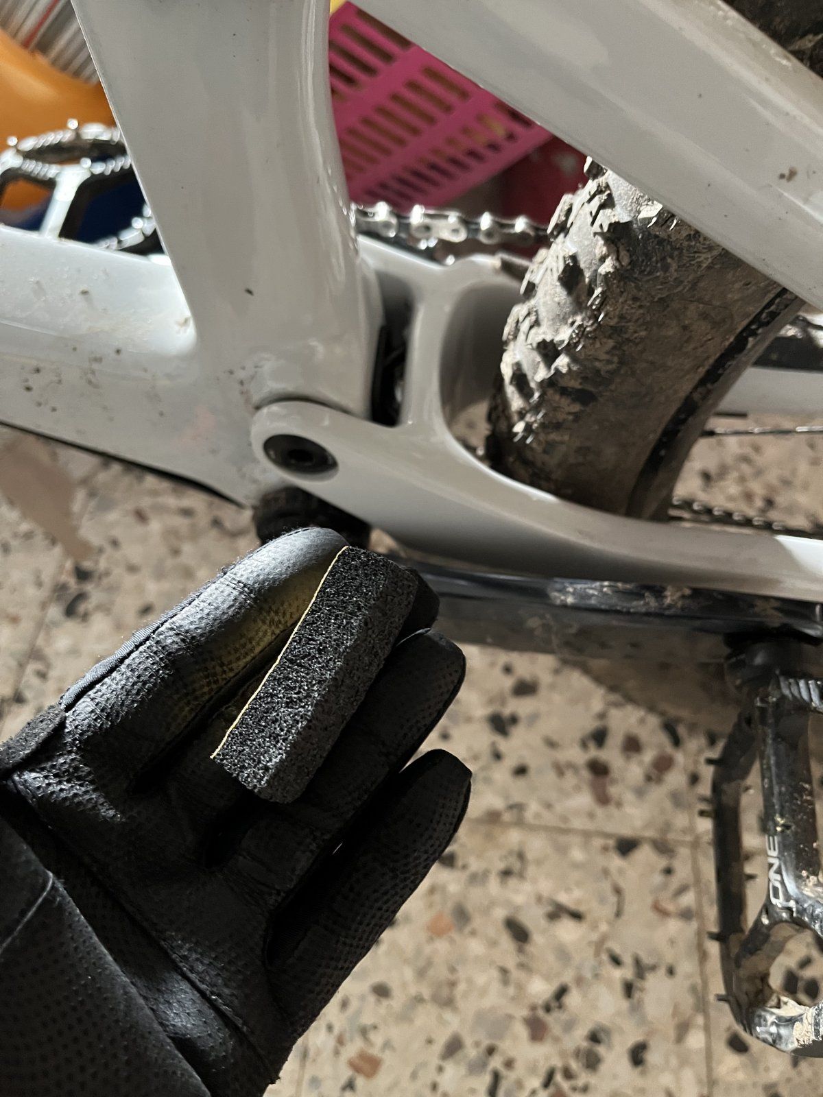

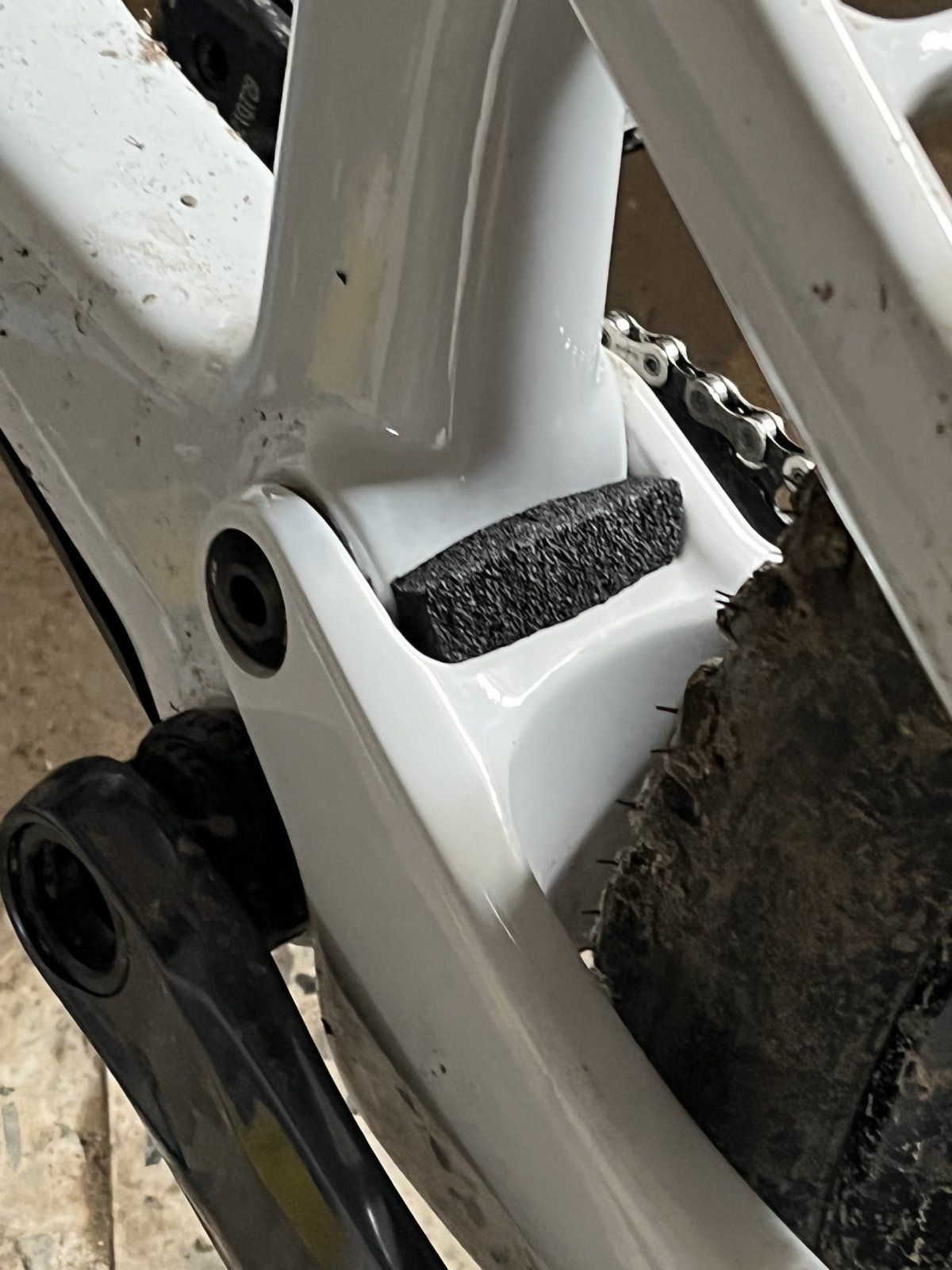

Löst nicht nur das Nussknacker Problem sondern verhindert auch effektiv den Beschuss der „Luke“ der Kabeldurchführunh vor Schlammpackungen. Ist zwar ein 125 SpectralCF aber geht auch am 150er CF Rahmen
Genau das habe ich gesucht, ist das an der einen Seite geklebt und dann einfach zwischen geklemmt? Und was es genau ist wäre noch schön 😁👍
Gute Frage, es ist definitiv etwas mit einem abziehbaren Klebestreifen. Glaube von 3M etwas was bei uns in der Fahrzeugproduktion verwendet wird… Kommt zwischen die Stoßstange und chassis soweit ich weiß. Hatte etwas ähnliches schon im Einsatz, leider war der Kleber sehr unzuverlässig. Nach paar regen Fahrten löste es sich… Das Zeug hier hingegen ist für den Einsatz außerhalb vorgesehen und hält bisher an beiden Rädern wie am ersten Tag!
Ich finde die Slapper Tape Lösung auch sehr gut. Bei mir jedenfalls funktioniert es bisher einwandfrei, schliesst nach oben komplett dicht und ist zumindest auf dem schwarzen Rahmen sehr unauffällig
Sehr schöne Lösung! danke für die Idee, werde ich auch umsetzen!
Eine Frage: Gibt es eine Baumarkt Alternative zum Slapper? Ich will dafür nicht extra bestellen ;)
