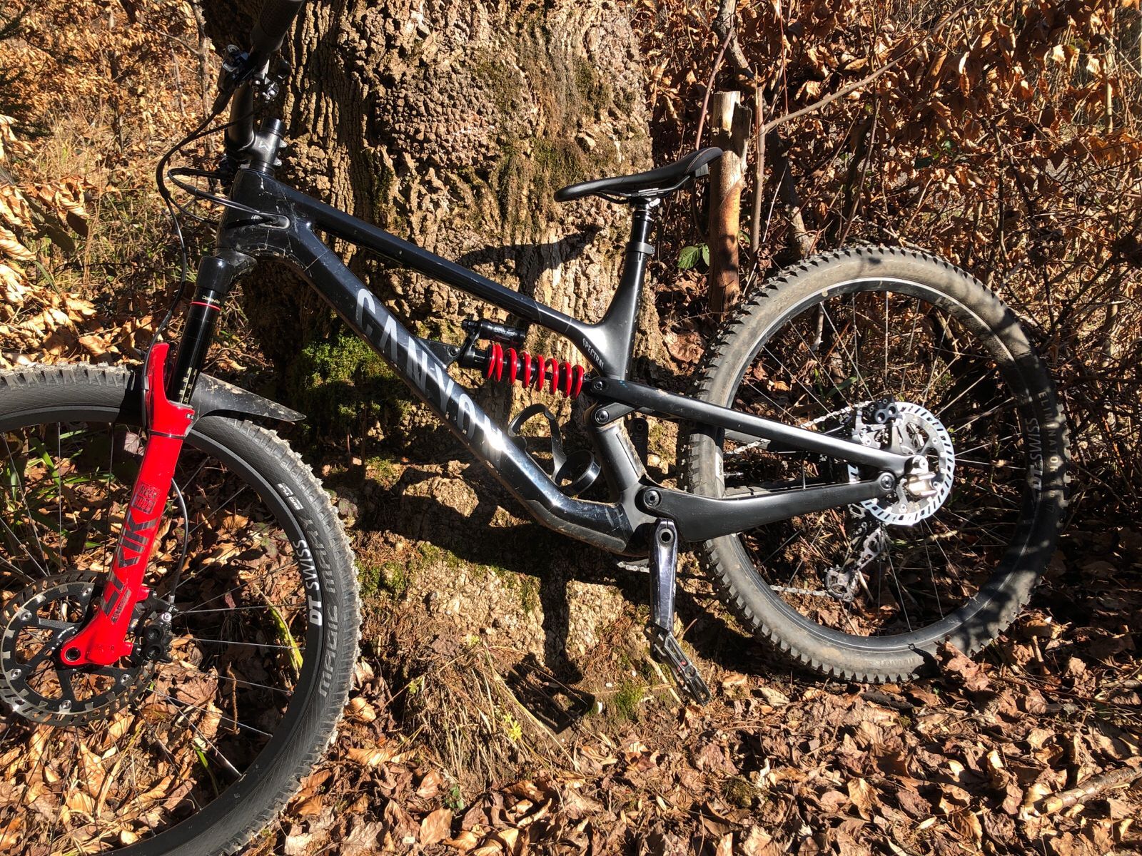

Hast du davon ein Foto? Das sieht sicher mega aus. Ich überlege mir auch auf die rote Lyrik zu wechseln und einen Coil-Dämpfer wollt ich auch schon lang mal ausprobieren. 🙂
Ist fotografisch kein Highlight, war ein kurzer Schnappschuss unterwegs ohne Handschuhe auszuziehen
Aber es kommt optisch sehr gut rüber… wenn ich am WE dran denk, mach ich ein besseres Bild mit ganzem Bike drauf.
Hinweis: bitte übern langen Gabelschaft nich lästern, hab mittlerweile meinen Wunsch-Vorbau gefunden u vermutlich nun auch die korrwkte Höhe, Schaft wird bald gekürzt😉

Ich find das sieht schon sehr gut aus. 🙂 Welchen Tune hat der Super Deluxe? Wie hast du die Stärke der Feder bestimmt? (Die letzte Frage sollte ich vielleicht eher im Fahrwerk-Forum stellen!? 🙃)
Uh, und welchen Offset hat die Lyrik?

Ich hab den Standard-Tune des SD ultimate genommen mit M/M.
Die Federhärte habe ich nach Tool/Formel aus den Unterlagen von EXT vom Storia hergenommen. Hat halbwegs gepasst bzw bin eher am unteren Ende nun gelandet.
Bin ohne alles so ums dreistellige rum vom Gewicht her u fahre jetzt ne 600er Feder (anstatt ca 300-310PSI), die quasi mit der min Vorgabe von RS vorgespannt ist. Ergibt im Sitzen so ca 25-27% Sag, wenn man der Skala auf der Kolbenstange glaubt.
Fühlt sich unheimlich sensibel an, schön dynamisch-lebhaft. Wie en Coil eben gehen sollte. Das ging mir beim DPX2 komplett ab und meine letzten 3 Bikes hatten alle Luftdämpfer (von 130-180mm alles dabei), die waren alle lebendiger. Nun bin ich fürs Erste zufrieden, nutzt nun endlich den FW sauber aus, ohne zu weich zu sein, ich könnte noch gut Druckstufe dazu reinnehmen oder Federvorspannung draufgeben wenn es richtig hart hergeht. Aber da bin ich wie vor paar Seiten geschrieben, auch noch bissl am Suchen. Nachhaltiger erster Eindruck aber sehr positiv, das was mir gefehlt hat, ist nun „bedient“, der Hinterbau hat imho genug Progression für einen Coil.
Wenn die Federhärte mir nun nachhaltig taugt, kauf ich evtl noch ne leichtere, ansonsten ist das Thema Fahrwerk für mich erledigt :)
Die Lyrik hat das lange 51er Offset, hab es bewusst so gewählt. Hatte es genau so mit ner Gabel von nem Kumpel testen können u es fühlte sich top an, zumindest mir taugts. mit den Einstellbereichen komm ich gut klar, wobei ich die härtesten Sachen noch nich getestet hab.
