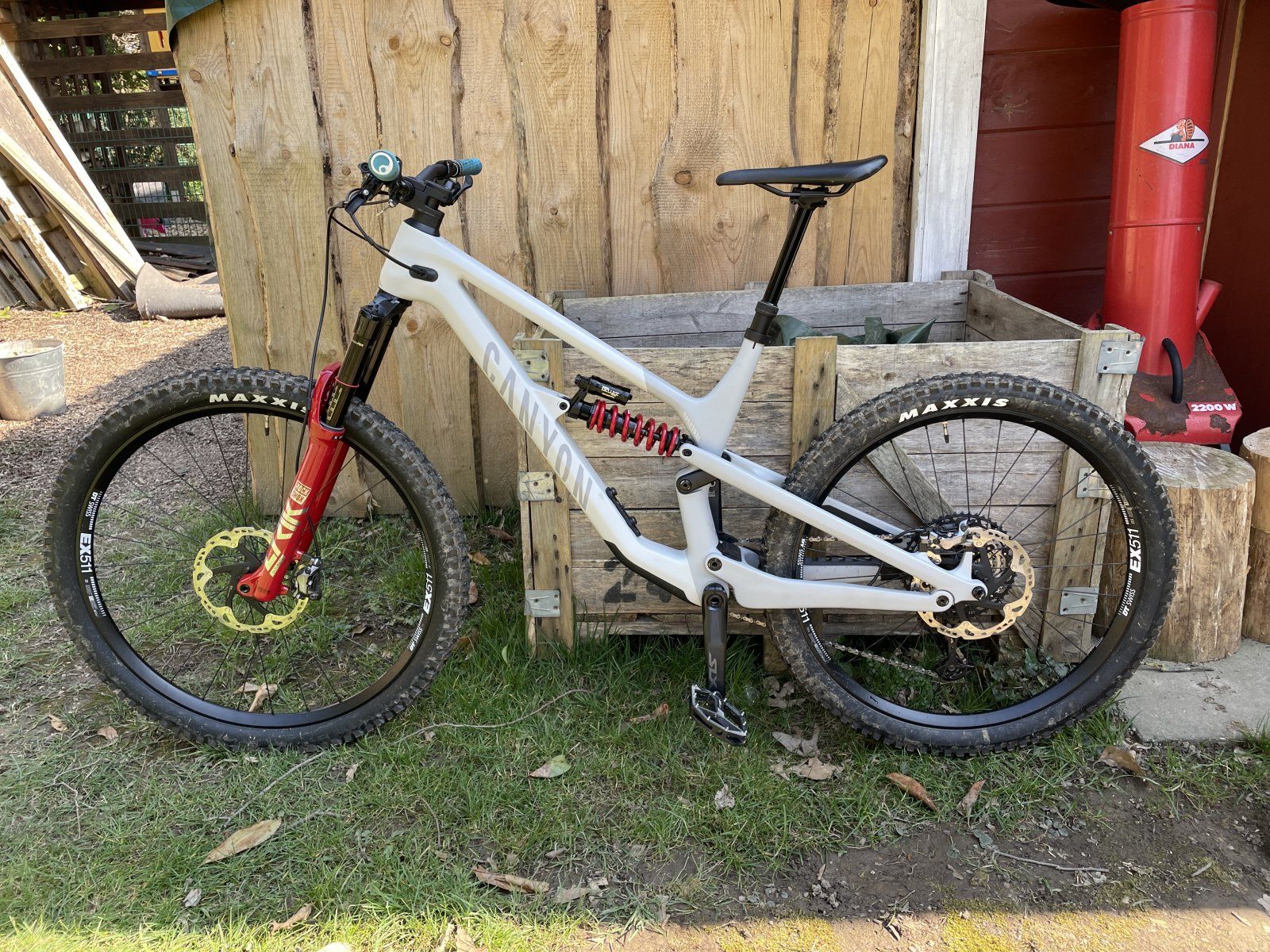

Ich habs genauso verbaut, aber eben als 29er in schwarz-rot :)
Also mit der Lyrik bin ich total zufrieden. Super sensibel, Flex find ich genau richtig und lässt sich für mich auch ausreichend einstellen. Bereue den Wechsel von der Seriengabel null. Die wäre aber bestimmt auch gut gewesen.
Den Dämpfer hab ich heute erst verbaut von daher kann ich da noch nix sagen. Generell gefällt mir ein Coil in dem Hinterbau aber sehr gut. Schön fluffig in Wurzeln oder Steinen und der Gegenhalt zum Springen reicht mir auch.
Ich bin insgesamt total glücklich mit dem Rad. Auch die Größe L bei meinen 180cm passt mir super.
