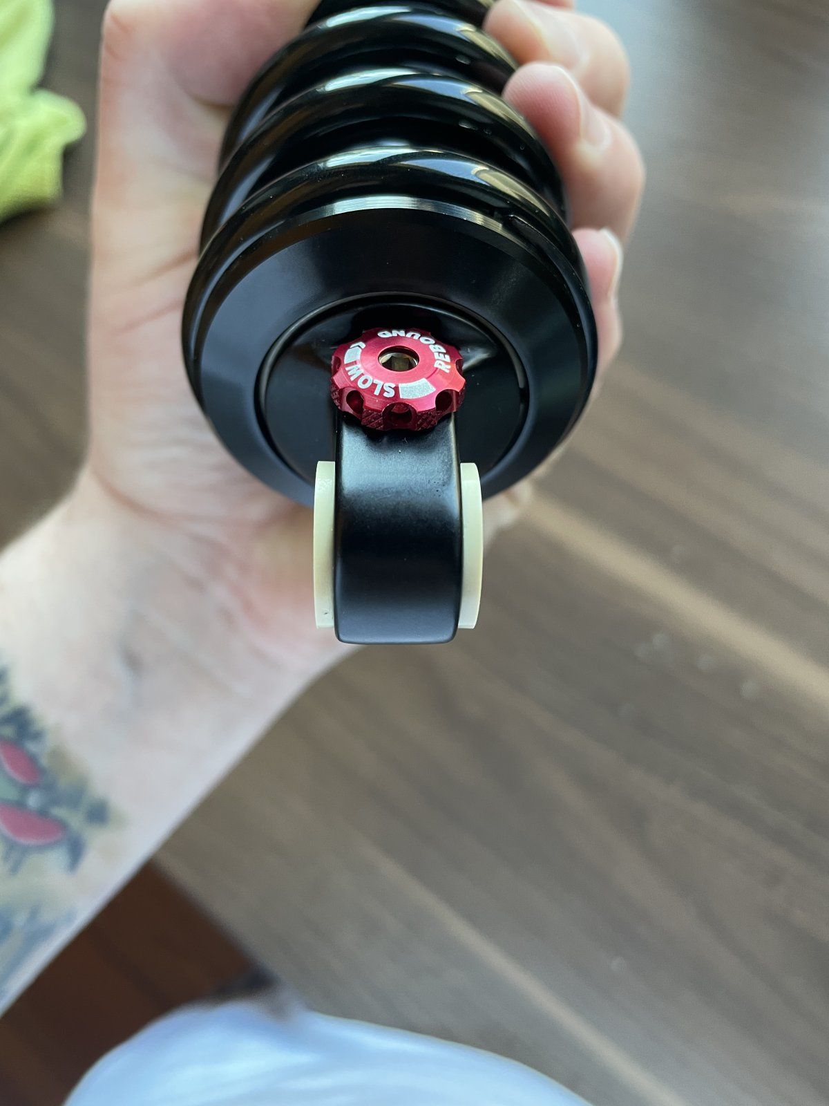

Sagt mal, wenn ich von FOX DHX auf Rock Shox Super Deluxe Coil wechsle, kann ich dann die Buchsen und das Gleitlager von Fox weiterverwenden? Passt das dann?
Hi,
Du meinst die „Dämpferhardware“, also die montagebuchsen, oder?
Denn das Gleitlager selbst sitzt ja im „Auge“ des Dämpfers u das lässt du normal ja montiert.
Soweit ich mich erinnern kann, würde das vom Prinzip her passen, also die von meinem DPX2 hätten auf den RS SD Ultimate Coil gepasst. Wusste das aber nicht u so hab ich eben das RS Kit montiert. Die Durchmesser passen safe,
ob Es von der Breite her in jeder Kombi passt, hab ich nicht final getestet. Kannst es ja auf nen Versuch ankommen lassen?
Ne, ich meine eigtl. schon auch das Gleitlager. Also im Prinzip ist die Frage, ob die Breite und der Durchmesser von Fox und RS Dämpferauge gleich ist.
Sollte gleich sein. Beide haben i.d.R. 12,7mm also 1/2".
Kann schon sein, dass das heute gleich ist, früher wars mal unterschiedlich.
Aber warum willst du das Gleitlager tauschen? Wenn du einne neuen RS Dämpfer kaufst, ist das ja schon verbaut. Zumindest bei meinem SD Ult coil war es drin, und bei anderen welche ich bisher nachgerüstet habe auch…
Hab alles jetzt ausgebaut. Falls es jemanden interessiert, das Dämpferauge von Fox ist ca 12,7 breit und hat einen Innendurchmesser von 15mm.
Da die Gleitlager von rechts und links in das Dämpferauge geschoben werden und der Rand jeweils 2mm beträgt, muss man das bei der Einbaubreite ja mitrechnen. Wenn man das Rock Shox Gleitlager nimmt, fehlen ja dann sonst 4mm, da dieses ja bündig mit dem Rand des Dämpferauges abschließt. zumindest wenn man den ganzen anderen Kram aus dem Fox verbauen möchte.
Hoffe ihr versteht was ich meine.
Sollte aber klappen.
