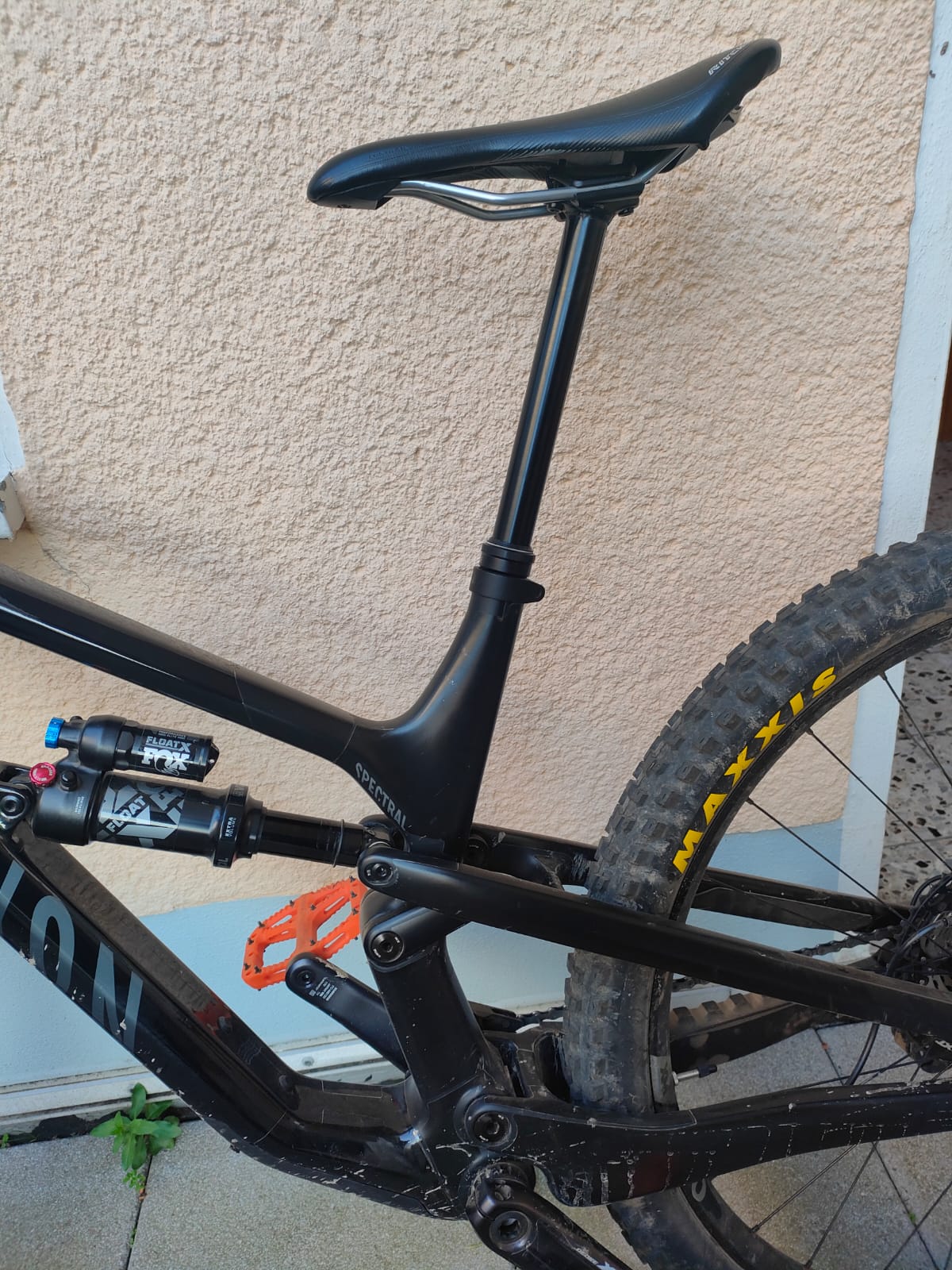

oneup mit 210mm und knapp 30cm Einbaulänge passt problemlos ins Sitzrohr von meinem Spectral CF Rahmen in M, falls das wen interessiert ;) Mit so tiefem Sattel muss man nur aufpassen, dass man das Hinterrad bergab nicht in den Arsch/ Eier bekommt...

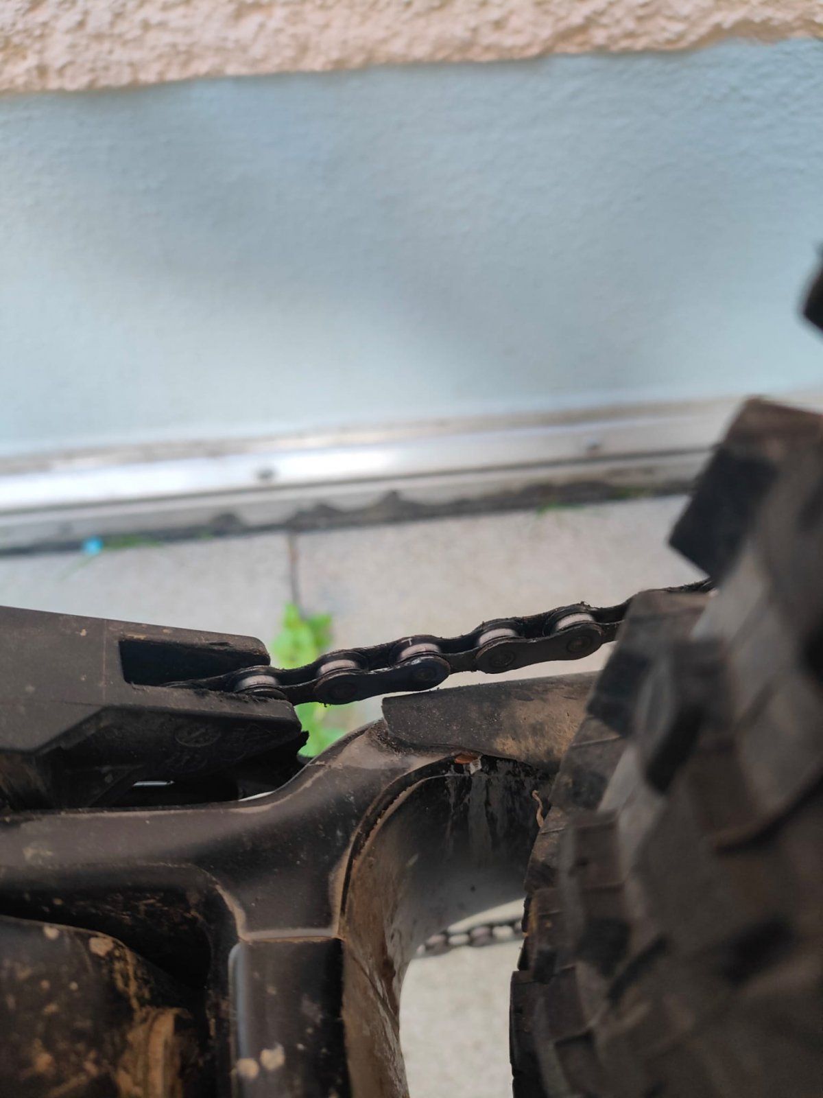

30er Kettenblatt passt auch auf meine M8120 Kurbel, alles easy. Musste auch den Kettenstrebenschutz nicht kürzen, sind halt nur 1-2 mm zwischen dem Strebenschutz und Kette aber das läuft seit über einem Monat problemlos und da der Schutz noch dran ist gibts auch keine Kratzer an der Strebe ;-)

Ist ja krass mit der 210er OneUp, schreibt Canyon beim M Rahmen nicht was von 225 mm Einstecktiefe? Danke für den Hinweis!
Offiziell ja, in der Realität hat das Sitzrohr 30cm+, zumindest bei meinem Rahmen.
Die oneup 210mm habe ich auf 200mm getravelt, so passt die komplett versenkt und ausgefahren perfekt zu meiner 82cm Schrittlänge.
