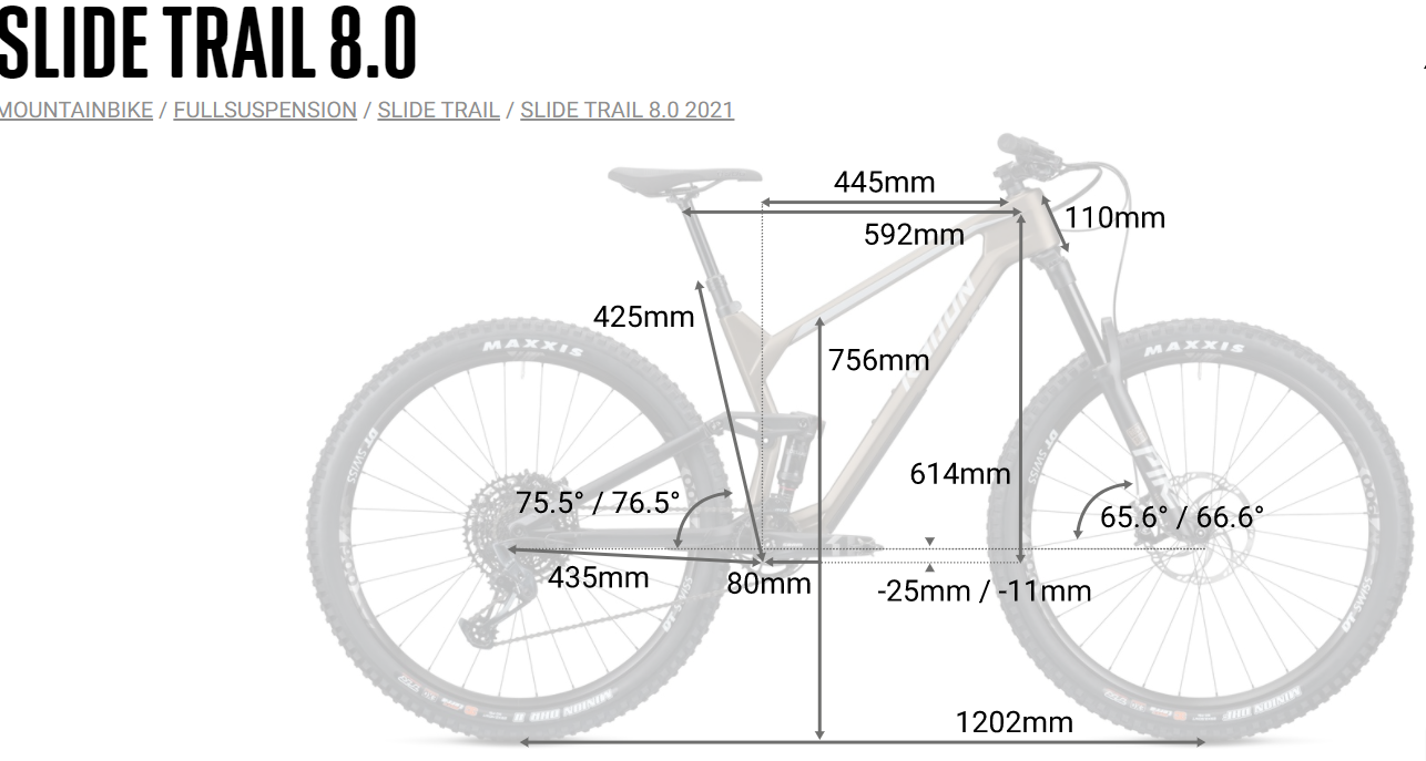

Danke für die weiteren Infos, das slide 9.0 ist relativ schnell verfügbar, naja immerhin noch vorm Sommer. Und gefällt mir sehr gut 😊
aber welche Größe sollte ich nehmen, lt. Radon 18 Zoll, wenn ich mir die Tabelle aber ansehe, ist das 18 Zoll recht weit oben für mich oder?
78 schritt, 172cm Größe
M 18" passt perfekt, und es ist ja auch noch 20mm flacher als das Spectral, daher passts dann auch gut mir dem 150mm Dropper...👍
