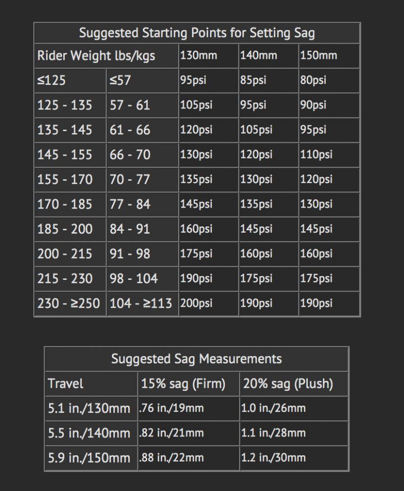

So, ich habe mich jetzt mal mit den Federelementen beschäftigt.
Druck in der Gabel war doch eher sehr niedrig und im Dämpfer ein wenig zu gering.
Fahrergewicht 71kg
Eingestellt war an der Gabel 85Psi (Sag 40mm)
am Dämpfer 150Psi (Sag 15mm)
Ich hab die Gabel jetzt mal auf 130Psi (Sag 22mm) und den Dämpfer aus 170 Psi (Sag9mm) eingestellt.
Bei Fox ist zumindenst ein Richtwert für dir Gabel zu finden.
Hier der Link
http://www.ridefox.com/help.php?m=bike&id=31

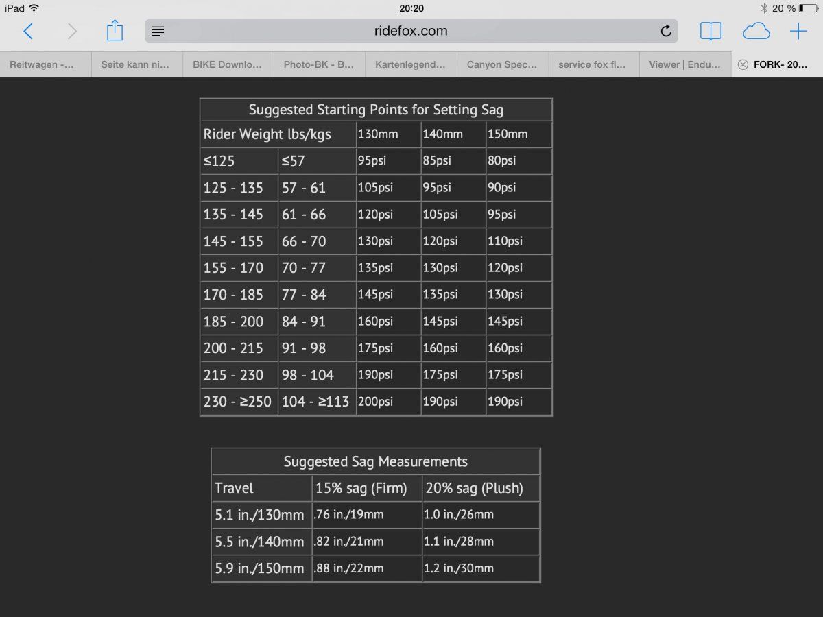

Mit den O-Ringen am Anschlag muss noch Luft in die Dämpfer. Wäre interessant, mit wieviel Druck bei welchem Fahrergewicht die Dämpfer optimal funktionieren.
Zur Gabel habe ich bei ridefox.com schon mal folgende Tabelle gefunden:
Die 2014er Talas scheint danach einen höheren Druck zu benötigen als bisher.
