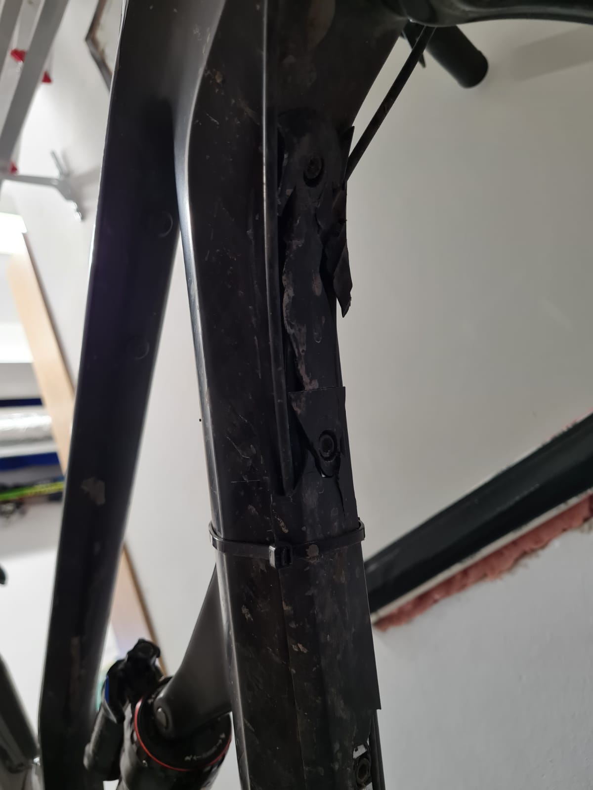

Als Übergangslösung könntest den ja auch weglassen und durch die klassischen geschraubten Kabelhalter ersetzten. Nicht chic, aber funktional.Hey Leute
Bei mir löst sich (aufgrund von Steinschlag oder einfach nur porös geworden?) der Kabelkanal am Unterrohr bei meinem Spectral CF7 2020 (Large) auf. Jetzt würde ich den gerne ersetzen aber bei Canyon gibts aktuell

Bei mir gehts zum Glück da eh nur mehr darum, dass es für den Verkauf einigermaßen okay aussieht. Aber vermutlich wirds als workaround entweder eh sowas wie du vorgeschlagen hast oder ein abgefahrener Hans Dampf ;-) Auf den Canyon Support zu warten macht vermutlich eher weniger Sinn. Letzten Endes schicken sie mir dann anstatt des Kabelkanals dann auch noch eine linke Kettenstrebe.Als Übergangslösung könntest den ja auch weglassen und durch die klassischen geschraubten Kabelhalter ersetzten. Nicht chic, aber funktional.
Hey Leute
Also ich hab mein 2018 auch ganz gut hergenommen und es hat auch ein paar Kampfspuren aber der Kanal ist wirklich robust und hat gar nix. Dass der soo aussieht und du die Ursache nicht kennst... Glaub ich nun weniger.
Denk das ist massiv wo dagegengeknallt. Ein Schelm wer böses denkt wenn du nun dein 1jahr altes Bike direkt verkaufen willst
