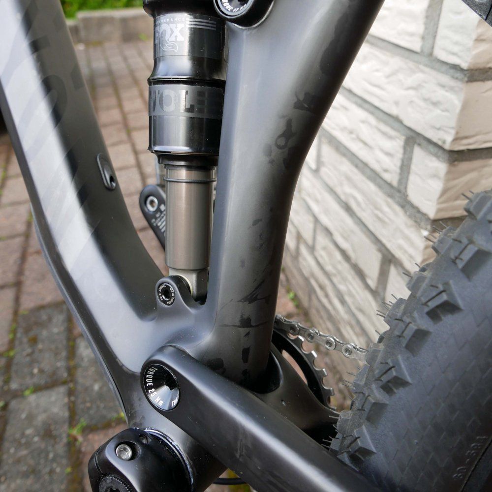

Am WE habe ich das Spectral CF für meine Frau endlich erhalten und ausgepackt. Ich bin überrascht wie der Rahmen aussieht. Seht euch die Bilder an - allerdings sehen die Spectral CF Rahmen auf der Homepage auch nicht besser aus. Was meint ihr dazu, wie sehen eure Bikes aus oder ist das so bei diesen Modellen? Es sind keine Kratzer - es ist im Lack.
Ja, das ist normal. Gibt auch extra einen Thread irgendwo dazu und ich meine auf der Canyon Website steht auch was. Das ist Carbon wie es aus der Form fällt mit Klarlacküberzug. Sozusagen Raw-Look - da ist nichts kaputt. Die Frage haben sich vor Dir schon einige gestellt. Es ist nichts kaputt, das soll so sein.
