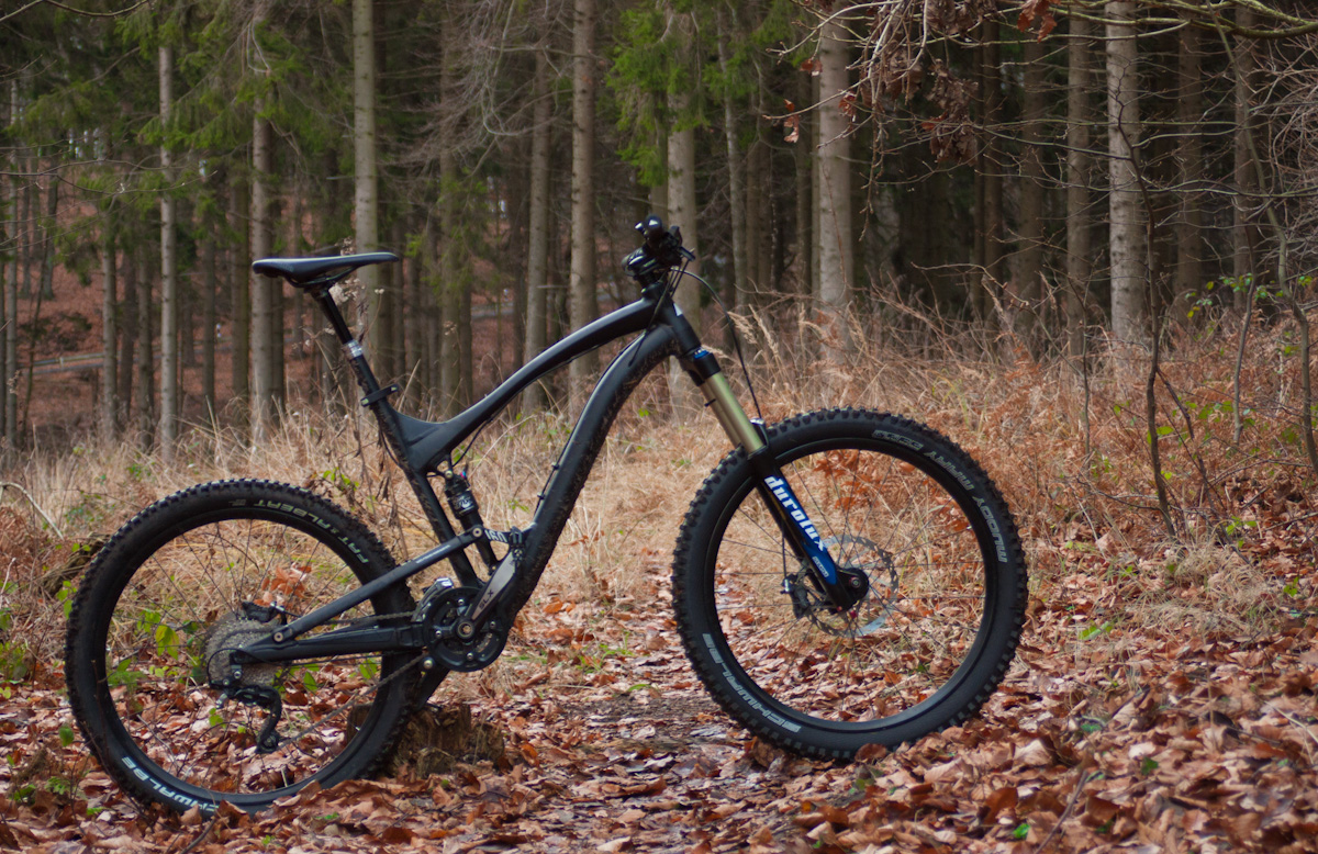

sie ist doch bestimmt noch in nem guten Zustand!?
Denke mal ich lass es noch bis es total verkratzt is:)
Habe ja noch den weißen Aufkleber hier und von dem habe ich den Schriftzug auf die Carbonfolie übertragen.
Bekomme morgen vom Weihnachtsmännle eine X-Guide von Truvativ und hab die üble Befürchtung, dass da etwas Nacharbeit fällig wird wegen der Umwerferplatte...
