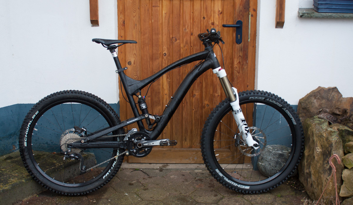

Habe mal weiter die weiße Pest bekämpft...
Die SLX hatte ich noch rumliegen. Sollte sogar 1-2g leichter sein. :lol:
So so, ne neue Gabel!? :D
Welche denn? ;)
Sag mal wie hast du denn die obere weiße Pest beseitigt?
Sieht sau scharf aus. Wenn da jetzt noch ne schwarze Lyrik dran wär, perfekt!:daumen::love:

Die weiße Pest bekommst du mit Aceton und viel schrubben ab.
So hab ich sogar meinen Sattel von den weißen Akzenten befreien können. :lol:
Als Schutzfolie kommt evtl. was transparentes oder schwarzes ran.
Canyon hat auch Folien in Weiß, Transparent und "Stealth" zu je 15€ im Shop gelistet...

die Schriftzüge hatte ich auch immer mit Loctite-Cleaner gut entfernt bekommen. Dachte aber nicht das es oben auch klappt. Mal sehen...;)
Die Folie in Stealth brauchst du gar nicht erst zu bestellen. Warte schon lange auf meine und wann Nachschub kommt, weiß niemand von denen.
400€ wären natürlich echt Top! :D
Der obere weiße Rotz ist genau wie die Schriftzüge per Wassertransfer aufgebracht. Also das gleiche Spiel.
Und das mit der Schutzfolie ist gut zu wissen.
Dann lass ich mir da morgen was einfallen.
