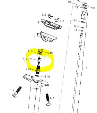

Bei der Reverb Stealth sollte es an der Sattelklemmung sein.
Druck müsste draufstehen. Ich meine es waren 250psi.
Der vorgeschriebene Druck steht auch irgendwo auf der Stütze..

So, hier sitzt das Ventil bei der Stealth. Wusste beim Canyon Technik Support niemand.

Hier ist der Servicelink zur Reverb Stealth:
http://cdn.sram.com/cdn/farfuture/i...00000004211_service_manual_reverb_stealth.pdf
Solltest du jedoch noch die Stealth haben mit der alten Leitung ist das Ventil wie bei den alten Reverbs unten. Druck ist bei allen Reverb Sattelstützen gelich 250PSI !
