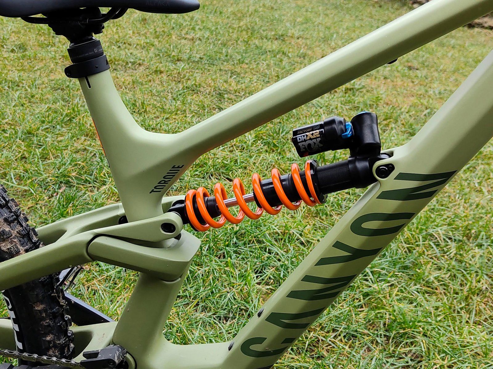

So, nachdem ich in Beitrag 61 noch etwas gerätselt habe, ist es nun für das Mullet die 350x3.15 SLS Feder geworden (Part Number 033-22-045). Ich denke die passt hervorragend zum Bike. Die 350x2.9 wäre für meinen Geschmack (bei gleichem SAG) optisch viel zu kurz geworden.
Wie kommt Ihr Mullet Fahrer mit der Auswahl der Federrate zurecht? @Großmütterchen, Du hast ja bereits in die SLS investiert (sieht klasse aus) und scheinst Dir mit der Federhärte schon sicher zu sein. Beim unserem Spectral Mullet mussten wir eher eine Nummer härter wählen, damit es bei größeren Impacts passt, d.h. SAG eher Richtung 25% (ist nicht einfach, das zuverlässig zu messen). Konntet Ihr das schon in angemesenem Gelände/im Park testen? Nur so wegen der Jahreszeit...
