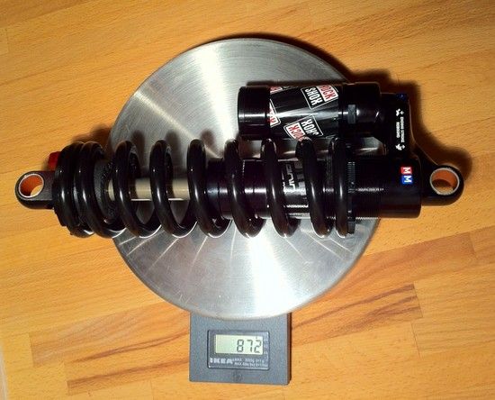

Ich habe gestern den Vivid in mein 2009er Torque gebaut. Original waren am hinteren Bolzen, also dem in der Wippe, so dünne U-Scheiben Links und rechts der Buchsen, mit dem Vivid haben die nicht mehr dazwischen gepasst. Ich vermute mal, so lange an der Stelle kein Spiel ist, sollte es ja wurst sein, ob die drunter sind?
als ich nach der ersten woche ausgeschalgene buchsen hatte haben die erstmal gesagt ich soll unterlegscheiben reinstopfen :spinner:

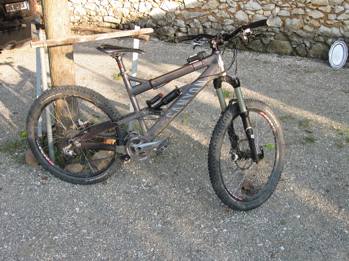

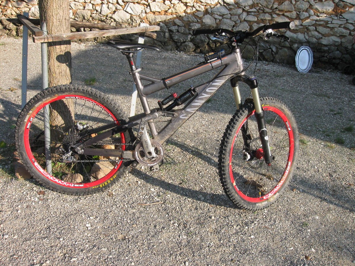

Servus ihr Leuts,
ich steh grad vor der LRS-Wahl und kann mich farblich nicht so recht entscheiden...was meint ihr?
schwarz behalten (Sun Ringle Abbah + DT540) - schon etwas leicht verbeult und ein bisschen schwer...
den roten (DT E2200 ~ 180g leichter, 265€)
einen weißen (z.b. Hope Pro II + Spank Subrosa in weiß / wird nicht leichter sein)
Danke schonmal für die Meinungen
