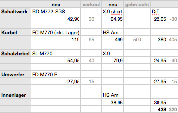

Beim Dropzone würde ich folgendes ändern:
1) Totem Coil <-> Fox 36 Talas
2) Maxxis Minion DH <-> Schwalbe Fat Albert
Der Rest würde mir vorerst passen.
Beim Alpinist würde dagegen sich ändern:
1) XT Kurbel <-> HS Kurbel (AM)
2) XT Shadow <-> X.9 Short Cage
3) XT Schalthebel <-> X.9 Schalthebel
Daher die Frage was bzgl. dieser Punkte sich finanziell mehr lohnt?
Ich verstehe dich nicht ganz -- erwartest du, dass jemand anderer die Preise für dich recherchiert u. die Sache durchrechnet?
Natürlich nicht… dies habe ich auch selbst bereits getan. In beiden Fällen werden ca. 400-450€ zu investieren sein. Schwer abzuschätzen ist, wie gut/schlecht der Verkauf laufen würde.
Anbei eine Abschätzung für den Alpinist umbau.
Da jedoch schon einige ähnliche Umbauten hinter sich haben, dachte ich eher an einen Tip zu welchem Umbau ich tendieren sollte.
