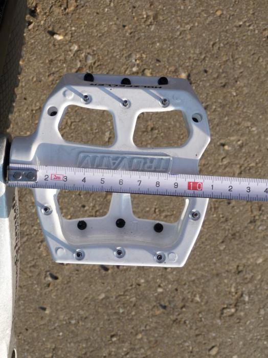

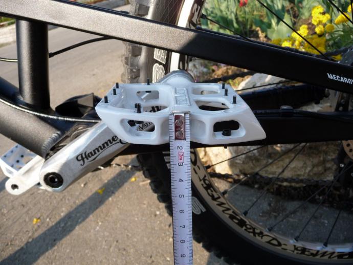

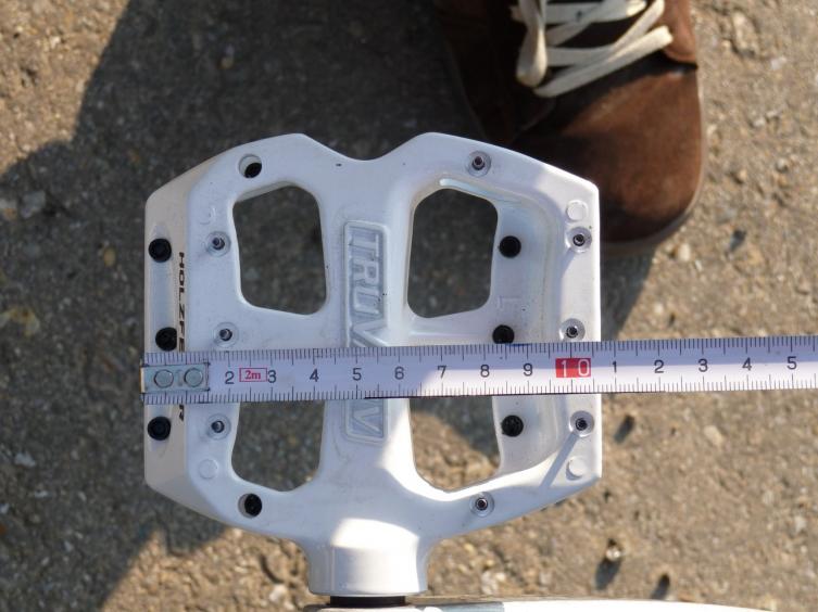

ok. ich mach morgen mal Bilder mitm Maßband daneben. Wenn ichs vergessen sollte, schreib mir ne PN.
Falls du mit 510 die Schuhe meinst, die hab ich auch. Fahr die hohen mit Knöchelschutz. In Größe... richtig: 47! Passen perfekt auf die Holzfeller. Mom. ich mach mal nen bild von der Sohle.
edit: mist, die Sohlen sind so dreckig, dass man die Abdrücke der Pins von den Holzfellern nicht sehen kann. Also dann doch morgen (ähhh... nachher mein ich) ein Bild mit Maßstab.
edit2: Fotoalbum geht grad nicht, daher hier als Anhang.

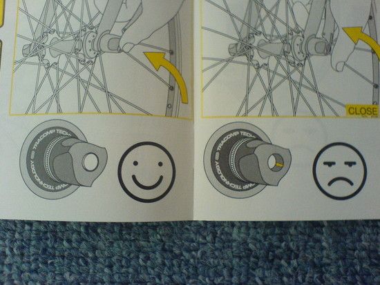

@Freeman_1982: Ich hab den Schlüssel gefunden. Ich hatte vergessen, dass ich im Keller noch den Mantelheber liegen hatte. Da ist der am anderen Ende dran :D
@All: Mir ist aber was anderes aufgefallen: Ich hab irgendwie minimales Spiel am Hinterrad am ES9er. Ich könnte mir evtl vorstellen das Problem gefunden zu haben.
Hier mal ein Bild aus der Mavic Bedienungsanleitung:
Genau das wo der Smiley so abge****t drein schaut habe ich nämlich bei mir am Rad. Das Problem ist einfach wenn ich die Gegenmutter vom Schnellspanner so reindrehe wie in der Grafik links mit nettem Smiley dann krieg ich den Schnellspanner überhaupt nicht mehr zu :mad::mad:
Mache ich was falsch?
ich glaub nicht das du was falsch machst. Erst Handfest reindrehen, dann Hebel umlegen. Wenn dann noch Spiel drin ist, kommt es woanders her.
Mach vielleicht mal ein Bild von der Klemmung zum Rahmen.
ok sieht gut aus. Daran liegts also nicht. Inzwischen hab ich auch von MTB-Timmel gehört, der hat ebenfalls Spiel in seiner Nabe obwohl alles sauber aufliegt und das Lager vorgespannt ist. Bei meinen Deemax ist es das gleiche. Mit dem Lagerschlüssel hab ich selbiges angzogen bis die Noppen weggeflogen sind, aber wenn man kräftig gegen das Rad drückt machts immer noch klack... klack. Man kanns auch an der Bremscheibe sehen. Die bewegt sich leicht hin und her. Kein Plan was da zu tun ist, das einzig sinnvolle scheint mir regelmäßig die Lager nachzuziehen. Meine waren heute schon nach einer 3h Tour so locker, dass ich die mit der bloßen Hand nachziehen konnte.
Meine 2007er Deetraks veranstalten nicht solchen Zirkus. ;(
