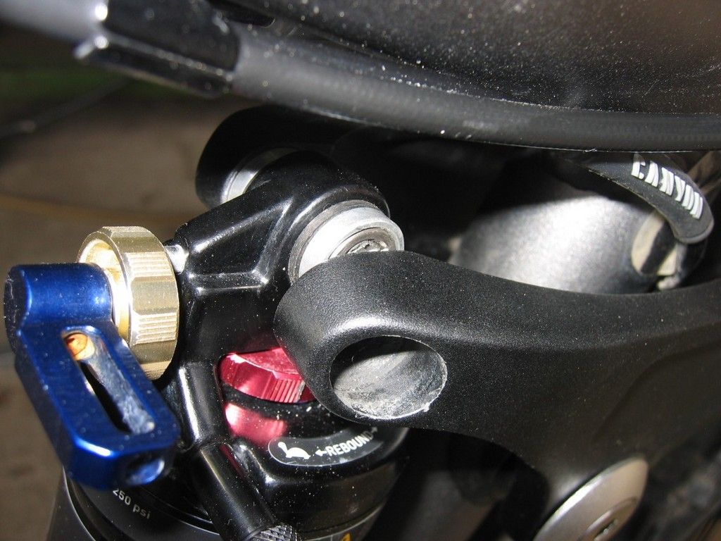

mit welchen drehmoment muss mann die dämpferschrauben anziehen? beim torque fr
puh, k.a. mach das nach Gefühl, von seitens Canyon war ma was mit 20-25Nm im Raum gestanden, bin mir aber nicht sicher,
jedenfalls kannst du da schon gut anziehen, musst du auch machen, aber jetzt nicht mit Verlängerung am Imbus plus draufstemmen hantieren :D
Hatte es gestern erstmal mit 12nm angezogen weil ich da mal irgendsowas gelesen habe.
Bin bei sowas immer etwas pingelig:D
Wenn irgendwer den genauen Wert weiß bitte bescheid sagen;)
Danke für die ganzen tips, besonders an deco:)
Edit: Falls es jemanden interessiert
250x2,8 fox feder wiegt 278g
mehr als 12-15nm sollte nicht nötig sein, 25 is aber wirklich zu viel, ich zieh die nach handgefühl einfach ziemlich fest an, feierabend :)

geb dir ausnahmsweise ma recht :D bin echt kein Freund von hohen Drehmomenten, lebe eher nach der Philosophie lieber weniger als zuviel, aber bei den Dämpferschrauben kann man ruhig anknallen, und die Schrauben am Tork machen 20-25Nm leicht mit, dann gibts wenigstens keine Klagen wegen verbogenen oder gebrochenen Schrauben, bei zuwenig Drehmoment bekommt die Schraube ggf. Scherkräfte ab.

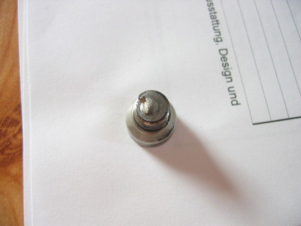

"Scherkräfte" wie du das nennst bekommt sie so oder so - du meinst dass die Haftreibung bei höherer Vorspannung grösser ist. Daher ist es schon richtig die heftig anzuknallen. Eine gute M8er Schraube verträgt schon einiges (was ist das eigentlich für eine Materialgüte?), da dreht wohl eher der Inbus durch.
Es sind auch schon bei der neuen 09er Wippe (ohne die Hülsen) Schrauben verbogen.
Kann das Bild erst hochladen, wenn ich wieder daheim bin... Montag. Bei mir ist mal der Dämpfer am Nerve abgerissen, weil die Schraube nicht richtig angezogen war. Bild folgt. ;)
Ich bin mir nicht ganz sicher, ob man die Standard Drehmomentvorgaben für M-Schrauben der verschieden Güteklassen verwenden kann. Das Problem ist... in dem Schraubverbund ist auch Alu im Spiel. Wie das dann mitm Verspannungdreieck ausschaut?? Kein Plan, ist jedenfalls nicht so einfach.

So und hier noch das versprochene Bild für Leute die sich nicht trauen die Dämpferschrauben anzuziehen...

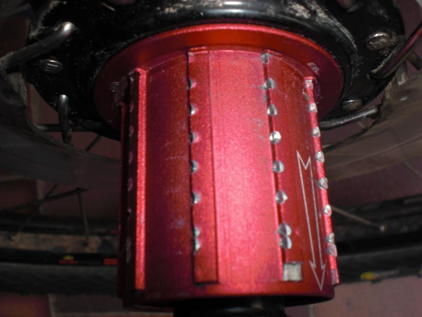

ich hab bei meinem Torque ES 7 vor kurzem versucht die Kassette zu demontieren, zwecks putzen und Freilauf fetten. Ich musste die ersten Ritzel fast mit Gewalt mit nem Schraubenderher runterhebeln, die ursache ist auf den Bildern gut zu erkennen. Die Verzahnung der Kassette hat sich total in die Nocken des Freilaufs gefressen, Canyon hat gesagt das wäre normal und ne Anleitung von DT Swiss mitgeschickt, auf der bschrieben ist, wie man damit verfährt. Habt ihr das an Euren Torques auch schon beobachtet?

was fahrt ihr denn für kassetten? ich habe bisher nur shimano kassetten gefahren, wo zumindest die größten 6 ritzel zu einem "block" zusammengefasst waren und auf einem durchgehenden Träger sitzen. Da konnten sich diese nicht "einarbeiten". Bei mir waren es immer nur die kleinsten 3.
@ bowling du solltest dir eine neue Kassette kaufen und zwar eine Shimano XT diese besitzt einen Alu-Spider welcher das ein-fressen teils verhindert. ausserdem spast du dir auch noch ein par gr.
