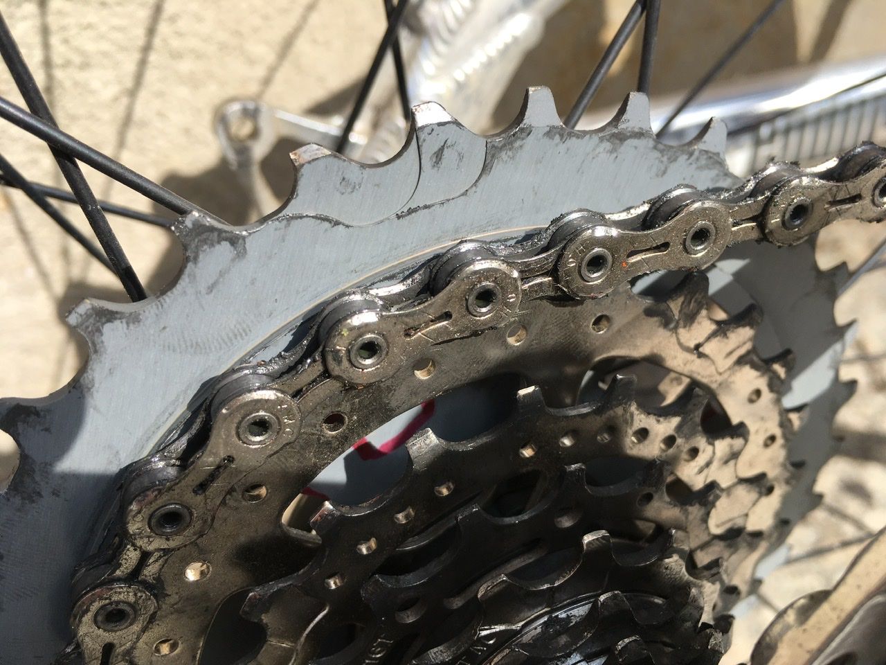

Ich hätte da noch eine Idee zur Gewichtsreduzierung:
Ein 34Z Miche Primato light Aluritzel als letztes Ritzel.
Ist zwar ein 11fach Ritzel, aber da ja eine 11fach Kette im Einsatz ist, geht das.
Evtl. muss man mit den Distanzringen vor dem Alu Ritzel etwas spielen.

Ich hab damit von 28 auf 34Z geschaltet, das ging noch. Ist aber schon ein Unterschied zu Shimano.
So richtig Leichtbau fand ich das Ritzel auch nicht und es klingt leider etwas blechern. Dafür war das ungefähr die Materialgüte, die mein Werkzeug noch verkraftet.
Vielleicht probiere ich es bei Gelegenheit mal auf der Capreo aus. Wenn denn alles andere erst mal fertig ist.
Trotzdem danke für den Tipp.

Hallo Frank,
Deins ist das "Supertype last position" Aluritzel - das ist ein ganz schöner Brocken!
"Primato light last position" ist leichter.
Verfügbarkeit ist leider ein Thema....
Aktuell scheint Miche nur noch komplette Kassetten zu verkaufen.

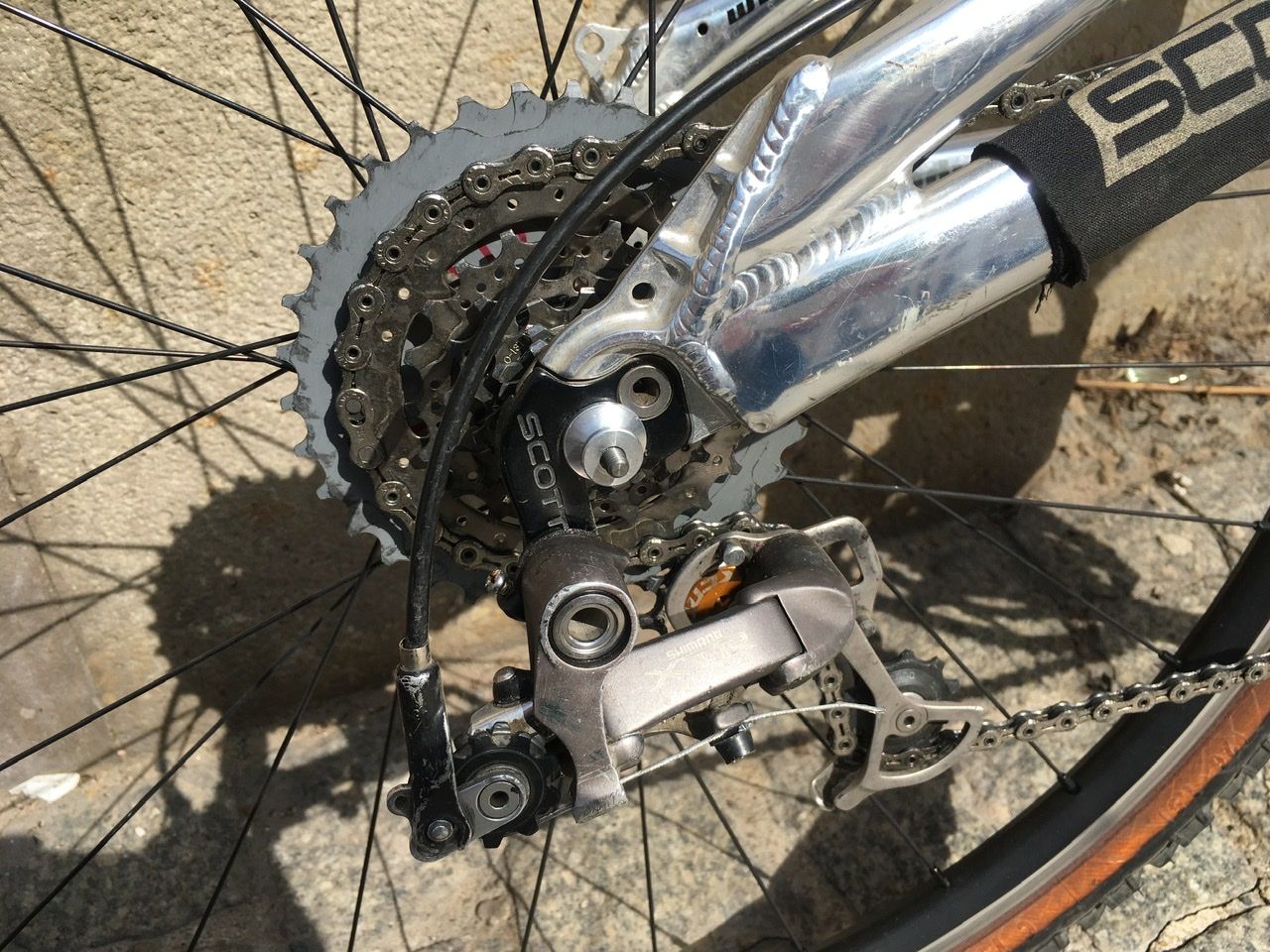

Es ist vollbracht!
Meine Güte, was musste ich mich verrenken, um das Baby zum Laufen zu bringen. Umso glücklicher bin ich nun mit dem Ergebnis und muss das jetzt auch erst mal eine Weile auskosten. Gestern konnte ich nur eine kleine Proberunde im Umland drehen, aber heute will ich unbedingt eine richtige Tour fahren um die Zuverlässigkeit wirklich mal abzuprüfen.
Schade, dass ich kein abgestimmtes Kettenblatt da habe. Deshalb passt die Übersetzung nur so ungefähr und die Kettenlinie ist auch nicht ideal. Egal, die Heide ruft.
Also, was habe ich noch alles geändert? Als erstes wanderte das 13Z-XTR-Ritzel in die Tonne. Es war leider schon zu abgenudelt, die Kette rutschte bei Vollgas gelegentlich durch. Vor dem Abflug habe ich das Ritzel auch noch einmal genau vermessen und festgestellt, dass die Klemmbreite 0,2 mm weniger breit ist als beim 13Z aus der HG41. Genauer gesagt liegt es daran, dass das XTR einfach etwas tiefer eingesenkt ist, an der Stelle wo das 11Z beziehungsweise dessen Distanzring aufliegt. Und genau beim 13Z war sowieso nach Augenmaß auch die stärkste Fehlposition des Schaltwerks innerhalb der Kassette, der Rauswurf kam mir also sehr gelegen. Ich hab’ dann sicherheitshalber sogar noch einen breiteren Distanzring zwischen 13Z und 16Z montiert, das waren nochmals 0,2 mm. So schien das Schaltwerk rein optisch jedenfalls optimal positioniert.
Dann habe ich die Kette gekürzt, um das Maximum an Rausschwenken des Röllchens zu ermöglichen. Ich hab’ mich ganz langsam herangekürzt, immer nur in kleinen Schritten, die ich gut einschätzen konnte. Bis sie zu kurz war. War klar, oder?
Da half am Ende nur Trick 17: Ich habe ein altes kleineres Kettenblatt vorne montiert, um meine Testfahrten weiterführen zu können. Zum Glück hatte ich anfangs beschlossen die Capreo vom größten Kettenblatt aus zu bedienen statt vom mittleren. Damit ist die Kette jetzt wenigstens nicht unbrauchbar kurz und ich kann sie für alle anderen Zwecke noch verwenden.
Am Test-Bike war idealerweise ein RD-M951 mit kurzem Käfig verbaut. In Verbindung mit der kurzen Kette hat das den deutlichsten Ausschwing-Effekt.
Dann wurde selbstverständlich das besagte exzentrische Umlenkröllchen eingebaut, um das Ausschwingen auf die Spitze zu treiben. Hier musste ich ein bisschen rumprobieren, bis das Schalten hinauf zum 34Z gerade so klappte.
Ich muss schon sagen, das Röllchen hat mir wahrscheinlich den Arsch gerettet. Ohne hätte ich mich entscheiden müssen: MegaRange mit einem Sprung von 26 auf 34Z oder Schaltpräzision von 9 bis 20Z. Beides ging nicht.
Das kleine Ding ist außerdem axial fixiert und richtig dicht an den Ritzeln. Damit entdeckt man jeden kleinen Fehler beim Schaltvorgang. Ein leicht verbogenes Schaltauge, ein zu schmaler Distanzring – kann man alles erkennen, wenn man genau genug hinsieht. Ich liebe dieses Teil!
Also habe ich noch von Hand das Schaltauge gerade gebogen und das Feintuning vom Shifter aus durchgeführt und boom – fertig! Von da an lief’s einfach. Keine öligen Finger mehr, kein Gerassel beim Schalten, keine Kettenrutscher.
Bergauf, bergab, Gänge überspringen, Gewaltschalten, alles funktioniert tadellos und wie ich es mir gewünscht hatte. Dass der Schräglauf der Kette unmöglich aussieht und auf dem 34Z Geräusche verursacht (kommen eigentlich vom Shimano-Röllchen) ignoriere ich jetzt mal. Das wäre bei passender Kurbel weg.
Jetzt bin ich erst mal happy und irgendwie auch überrascht, dass sich der Knoten so plötzlich gelöst hat. Ich nehme an am ‚Ziel-Bike’ hätte noch die eine oder andere Überraschung (Züge, Shifter) mehr auf mich gewartet.
Schlussendlich hat sich das Capreo-Experiment absolut gelohnt. Ich hab’ zwar vor lauter Tunnelblick meinen Zug aufgesplisst, einen Spanner beschädigt und in das Schaltwerk gekerbt, aber auch unheimlich viel über Kassetten und Schaltwerke gelernt. Und darauf kommt es mir am meisten an.
Falls mal jemand auf die Idee kommt eine ähnliche, aber nicht genau die gleiche, Capreo 8-fach MegaRange aufzubauen, möchte ich nahelegen auf diese beiden Schlüsselstellen zu achten:
1. Vom zweitgrößten auf das größte Ritzel kann man mit Exzenter-Röllchen nur schalten, wenn das Röllchen mindestens so weit ausgeschwenkt ist wie im Foto.​
2. Am 10Z ist die Schaltwerksposition am weitesten außermittig, dort darf die Kette noch nicht in Richtung 9Z überspringen.​

Wenn die Tour heute erfolgreich verläuft, dann wird die Capreo bald abgezogen, der letzte Stand nochmals genau dokumentiert und dann geht es demnächst mit 9-fach weiter.
Horrido!
Tour-Test bestanden! Kann man nicht anders sagen.
Ich würde die Note 1,3 vergeben. Es hat exakt einmal gerasselt, ich weiß schon gar nicht mehr in welchem Gang und unter welchen Umständen (war vielleicht sogar Stroh in der Kette). War nach einer Sekunde weg und blieb der einzige Aussetzer. Ansonsten habe ich bestimmt 500 Mal geschaltet heute und es ging absolut zuverlässig. Irgendwann hat man dann auch Vertrauen gefasst und drückt einfach beherzt auf den Shifter, ohne nachzudenken. Genau so wollte ich das. Kopf aus, einfach fahren.
Am Ende fiel mir aber auf, dass ich noch einiges ausprobieren muss, bevor die 8-fach demontiert wird:
1. Mehr Schalten unter starker Last, besonders 26 auf 34Z​
2. Vibrationen durch Poligon-Effekt im 9Z. Dazu müssen mal die Stollen runter und Slicks rauf.​
3. Die Umschlingungsschraube wieder vorsichtig rausdrehen. Hab' ich seit dem Umzug irgendwie total vergessen.​
4. Das Alu-34Z von Miche mal einbauen und Schalten testen.​
5. Mir die Wiederhol-Genauigkeit der Schalwerks-Position am 26Z anschauen. Ist das am 'Daily Driver' denn jetzt besser als am 'Fitti'?​
Da bleib' ich dran. Die 8-fach darf also noch ein bisschen bleiben.

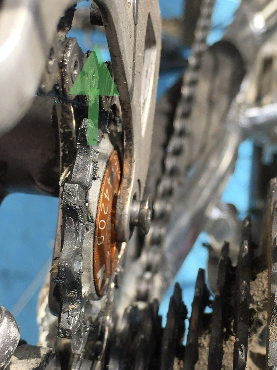

Mh, das Nexave lässt mich echt noch mal grübeln. Haben die noch irgendeinen Trick? Hab' ich etwas übersehen? Vielleicht ganz starke Schaltweichen oder sowas.
Eigentlich kann mir das jetzt egal sein, meine Capreo funktioniert ja. Aber es fuchst mich ja schon. :)
Das Umlenkröllchen dreht sich sauber mit jedem Schaltbefehl mit und ist axial ohne Spiel.
Warte mal - ich meinte das obere Röllchen, dass die Kette führt. Du auch?
Die scheinen auf einen geringen Abstand Röllchen-zu-Ritzel komplett zu pfeifen.

Das obere Röllchen/Schaltröllchen hat wie in jedem anderen Shimano Schaltwerk, axiales Spiel.
Vielleicht wird die Schaltwilligkeit, speziell bei größerem Abstand des Schaltröllchens zum Ritzel, durch die hier verwendete "steifere", dickere 8fach-Kette beeinflusst?
Eine dickere Kette wird wahrscheinlich durch die seitliche Bewegung des Schaltwerk beim Schalten, mehr in die Schaltweichen "hineingedrückt" als eine schmälere 11fach-Kette. Und dass, obwohl das Schaltröllchen axiales Spiel hat.
Wie mag sich eine 8fach-Kette verhalten, wenn das Axialspiel des oberen Röllchens elimeniert ist?

Ah, das hatte ich geahnt. Also Shimano schafft's mit Wackel-Röllchen, langem Käfig, drei Kettenblättern und quasi zufälliger Exzenter-Position, und ich? Ich brech' mir hier zwei Seiten lang einen ab um da hin zu kommen.
Armin, könntest du mal ein Foto vom 23Z plus großes Kettenblatt schießen? Geh bitte mal dicht ran. Ich erwarte, dass man dann drei bis vier Glieder freie Kettenlänge sehen wird.

Ich war eben noch einmal draußen spielen. Also die Gänge schalten auch unter Last zuverlässig, alles in Ordnung. Wenn man allerdings mit Schmackes vom 34Z zum 26Z schaltet, gibt's ein deutliches "Klonk!" zu hören. Das lässt sich nicht vermeiden, denn die Kette macht einfach mal einen satten Sprung von 8 Zähnen.
Was richtig toll passt, ist die Positionier-Genauigkeit. Ich präsentiere jetzt mal die Schaltwerks-Stellung, wenn man vom 20Z ins 26Z schaltet und wenn man vom 34Z ins 26Z schaltet:
Wie Sie sehen, sehen sie nichts. Total identisch. Das ist mal Präzision! Das blöde 'Fitti' von der Freundin hat definitiv Macken.
Als nächstes habe ich noch die Umschlingungs-Schraube rausgedreht. Bei sechs Umdrehungen von zwölf konnte man nicht mehr zuverlässig aufs 34Z schalten, bei drei (raus) klappt es noch. Stört nicht, bleibt so.
Und dann bin ich nochmal auf Asphalt bergab gedonnert, allerdings auf Stollenreifen. Im 10Z konnte ich genau nix von einem Polygon-Effekt spüren, beim 9Z war da schon was in der Kurbel und unterm Popo zu bemerken. Ich sag mal so: Wenn man das als erotisches Feature verkaufen würde, dann gäbe es Reklamationen. Das ist ja sowas von Pillepalle, das geht im Alltag sicher völlig unter. Reifenstollen machen genauso viel 'Vibrations'.
Testen macht Spaß!:p
Howdy!
Es deutet sich an, dass alle meine Schaltprobleme durch die Macken am ‚Fitti‘ ausgelöst wurden. Ich hab‘ mich hier möglicherweise völlig umsonst verkünstelt. Grrr!

Wie versprochen habe ich auch noch einmal spaßeshalber das Alu-34Z in der Kassette verbaut, Schalttest wird nachgereicht. Und dann ist hier erst einmal ...

[...] passt ein 13er noch in das alte Schaltwerk und schränkt das nicht den ohnehin knappen Platz zum größten Mega Ritzel ein? Oder gleicht das die asymmetrische Lagerung alles wieder aus?
War kein Problem durch die Exzentrizität. Das Röllchen schien mir nur nach hinten weiter aus dem (senkrechten) Schaltwerkskäfig zu ragen. Nach vorne war es ähnlich wie beim 9Z, nach oben und unten war es nur etwas mehr.
Fürs MegaRange wäre es tatsächlich noch besser gewesen, das Röllchen wäre kleiner. Letztendlich konnte ich damit die 'freie Kettenlänge' nur ein paar Millimeter verkürzen. Manchmal ist das wohl entscheidend.
Es handelt sich übrigens um ein 12Z. Sorry, hab's in der Zusammenfassung schon korrigiert.
Ich schau' noch einmal, ob ich das KCNC improvisiert zentrisch montieren und ein Foto schießen kann.
Der Rollwiderstand des KCNC erschien mir übrigens hoch. Ist aber auch fies das nagelneue fetttriefende Röllchen mit einem Tausende Kilometer lang ausgenudelten XTR-Röllchen zu vergleichen. Das sollte ich in ein paar Monaten mal überprüfen.
Beim Widerstand der Kette durch die nun sanftere Umlenkung habe ich überhaupt keinen Unterschied gespürt. Wir reden bei Kettentrieben aber auch von Wirkungsgraden im Bereich von über 95%. Wer kann da schon feststellen, ob's vor Umbau 97,5 und nach Umbau 97,6% sind?
Das Thema ist zusammen mit temperatur-spezifischem Öl und Kurbel-Aerodynamik bei einem Tour de France-Team gut aufgehoben, finde ich. Ich bin dafür definitiv zu unsensibel. :p
12Z dürfte überhaupt kein Problem sein. Da ist noch viel Platz zwischen Schalt-Röllchen und diesem Zapfen im Käfig, an dem die Kette vorbei muss.
12Z plus 5 mm Exzenter sind dagegen kritisch. Das Röllchen scheint dann nämlich auf der gegenüberliegenden Seite die Ritzelzähne fast schon zu berühren. Zumindest bei meiner Alltags-11 bis 28Z-Kassette.
Schalttest mit dem Miche Supertype 34Z Last Position habe ich auch gemacht. War wie immer: über Kopf hat‘s wenig bis gar nicht funktioniert, auf der Straße ging‘s dann doch irgendwie.
Die Schaltwilligkeit ist merklich geringer. Einmal eingelegt klingt der Betrieb blechern und ich bilde mir ein dann Mahlgeräusche zu hören. Naja, es tut seinen Dienst.
Aufgefallen sind mir noch die minimalistischen Schalthilfen. Scharfkantig und trotzdem fast funktionslos, weil viel zu flach. Merkwürdige Gestaltung.
