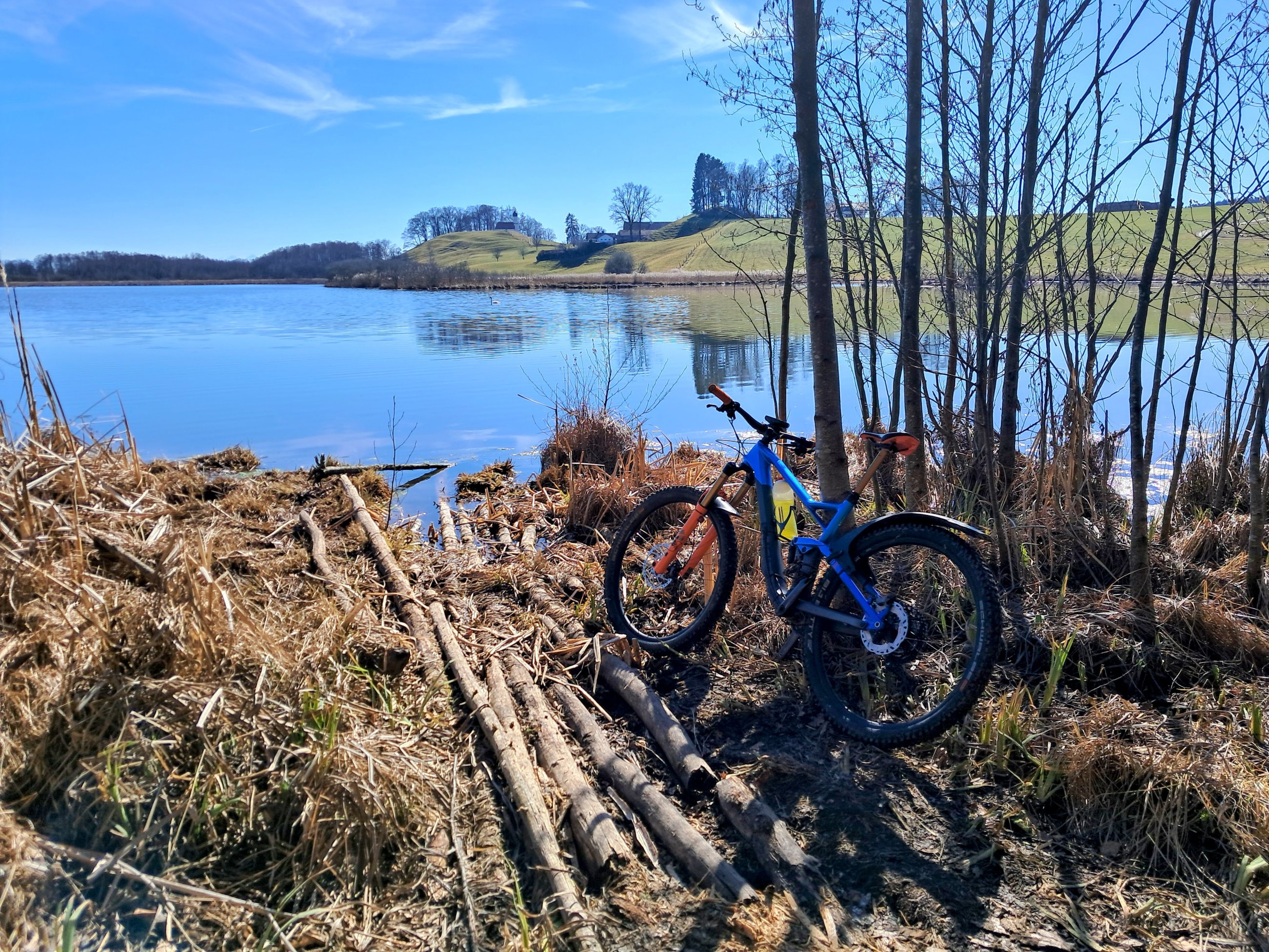

Warum wird eigentlich Material verwendet wenn es nicht stabil genug für den Einsatzzweck ist? Wenn schon kleine, aufgewirbelte Steine den Rahmen beschädigen können, dann hat es meiner Meinung nach keine Daseinsberechtigung
wenn ich auch mit einem Stück abgehalftertem Racing Ralph als Unterrohrschutz keinen Schönheitspreis bekomme, hat er bisher doch allen Einschlägen getrotzt🤗
