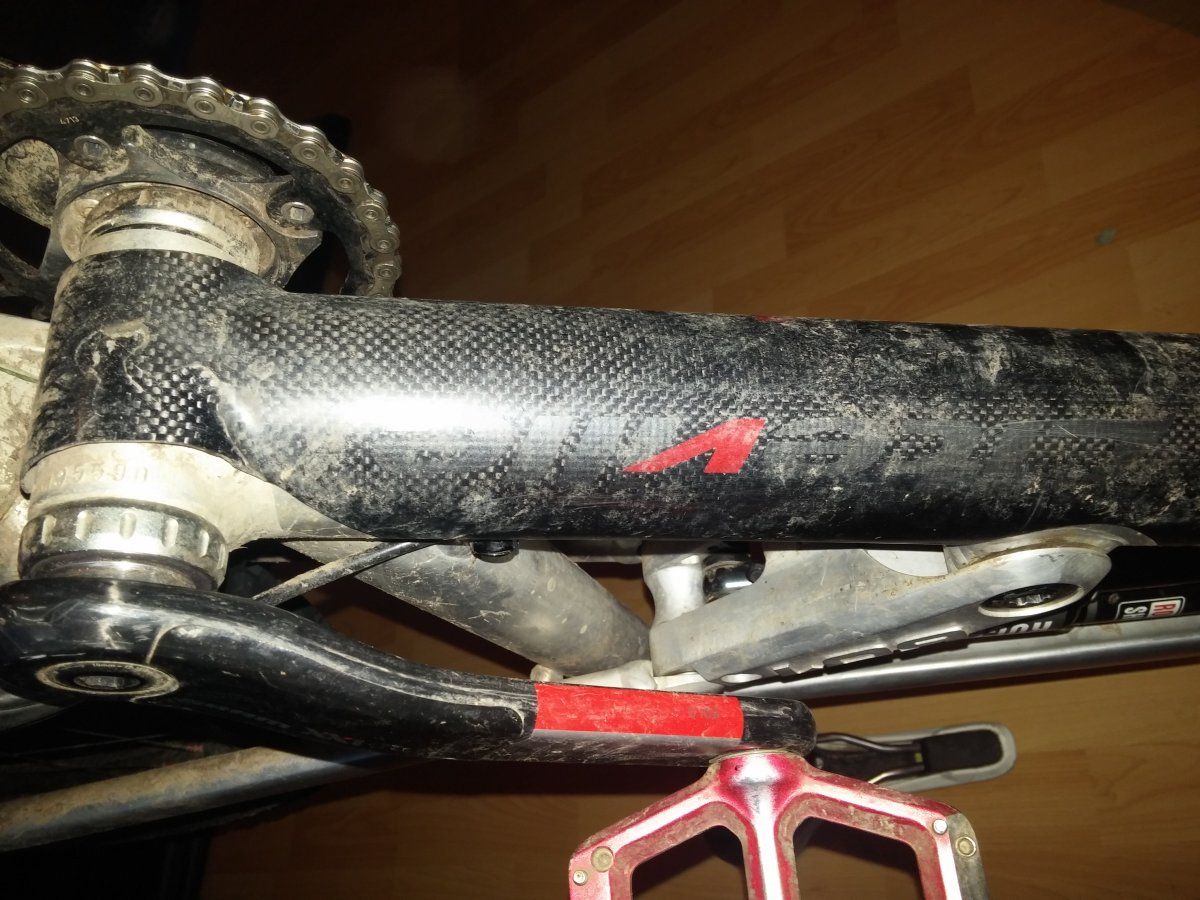

Hi mi.ro,
Hier ist nun endlich auch mal mein Guard am Unterrohr und am Oberrohr meines 601 MK1..
Habe die geilen Teile zwar schon seit ca. 2,5 Jahren (sorry für die späte Resonanz), aber irgendwie ist es ja immer so ein Ding mit den ganzen Hobby Aktivitäten. :ka::wut:
Nun ja, da sind sie, schützen sehr gut, passen sehr gut und sehen sehr gut aus. Auch wenn auf den Bildern der Matsch etwas die Oberhand hat.

Hier mal mein Guard von mi.ro, mit ner schönen Einschlagstelle die ich mir dieses Jahr in Aosta/Pila eingefangen habe.
Wer schön sein will muß leiden...
Uiiii, das war ein Guard der viel Arbeit gemacht hat! Ich kann mich erinnern. Der war mal bling bling Class A! Würde mich mal interessieren wie der jetzt in "richtig sauber" aussieht. Hat er denn den Rahmen retten können?
