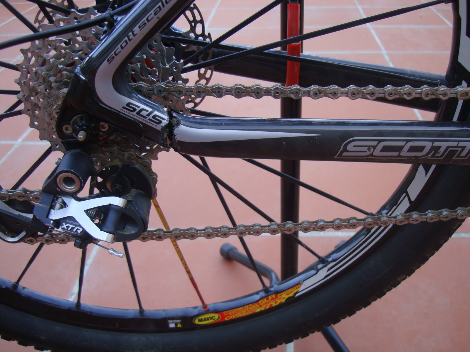

Klassisch ist ja nicht das Carbon das Problem, sondern es haben sich oft verklebte Alu Inserts gelöst.
