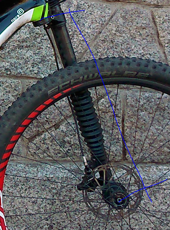

Aksooo ich habe gerade nochmal gemessen: 51cm Einbau Höhe und 12 Luft zwischen Oberseite 2.0er fasttrack und Unterkante unter Brücke. Ich wüsste nicht, wie eine 29er mit 100mm niedrige bauen sollte.

29 * 25,4/2 +100 = 468mm + untere Brücke, wie hoch baut die 10mm? Passt also mit 485mm locker (zumal der Fasttrak nicht einmal echte 29" Außendurchmesser hat, sondern über 1cm weniger). Wie gesagt, meine Gabel baut mit echten 90mm Federweg nur 475mm hoch, ebenfalls bei Fasttrak 2,0", da schleift nix wenn der Federweg zu 100% genutzt wird. Ich kann ja nicht viel, aber Messen kann ich ;).
Ich glaub dir ja das DU das bei DIR misst. Aber Fakt ist meine hat 51cm Einbauhoe und die 12cm Luft zwischen Reifen und Bruecke sind auch nicht gerade ueppig bei 10cm Federweg.
Aber in deiner Rechnung Fehlt noch die untere Bruecke und der Buerzel vom Schaft der unten raus schaut.

Nö, ist alles dabei und der Fasttrak hat bei mir knapp über 72cm Durchmesser auf ZTR Crest und die Bauhöhen der Gabeln stimmen auch. 2cm Abstand zum Reifen braucht aber in der Praxis auch kein Mensch, ich fahre seit 6 Jahren mit 5mm Abstand oder so (genaues Maß vergessen, auf jeden Fall wenig) und das auch im Matsch, ohne Schleifspuren an irgendeinem Teil.
