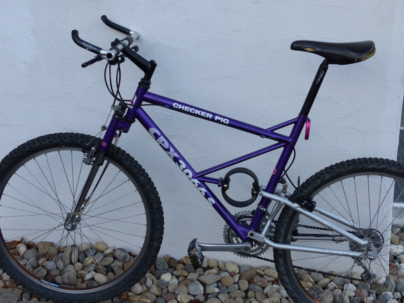

Falls jemand Lust hat auch so eines aufzubauen:
in meiner Gegend gibt es ein graues CPX 3066-S im Angebot für 60 € (könnte ich abholen und versenden)
allerdings mit neumodischer Federgabel.
Von meiner Seite könnte ich eine originale NOS-Gabel mit den Carbonblattfedern in lang und grau beisteuern
( ca. 40 € )

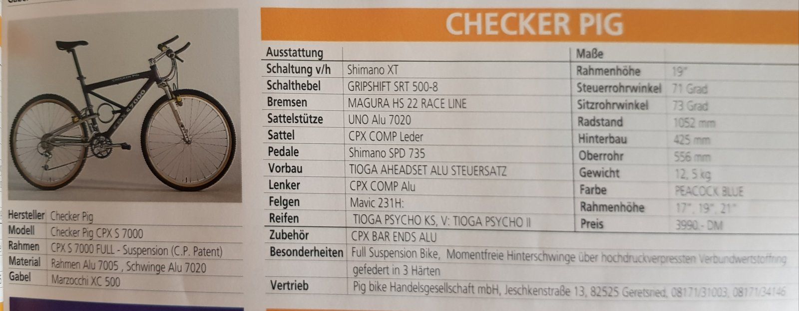

Ich verlinke mal wieder zur Doku den 1992er Prospekt
http://www.mtb-kataloge.de/Bikekataloge/PDF/Checker_Pig/1992.pdf
Danach gibts wenig Informationen.
Aufgefallen ist mir das in den Bike Markt Übersichten und anderen Katalogen ab 1994 schon keine Aitec Gabel mehr verbaut wurden sondern StiNo Marzocchi.

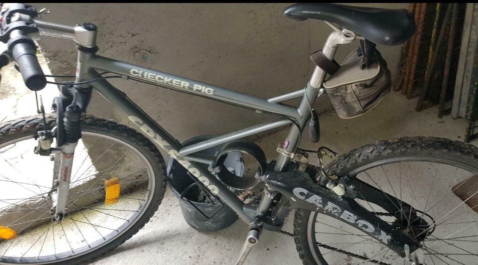

Danach kam eine Carbon-Schwinge. Gerade ist ein Bike in den Kleinanzeigen mit noch klassischen Rahmen aber schon der neueren Carbon Schwinge hinten.
(Bild ausgeliehen):

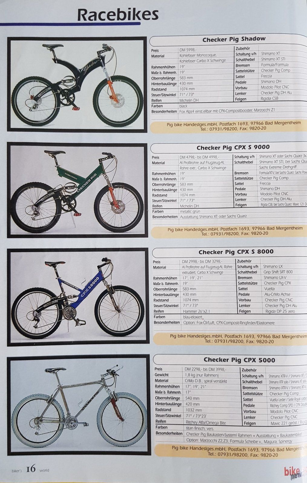

Ab 1996 wurde dann in die Hinterbaufederung ein Dämpfer integriert (also in das kreisrunde Federblatt) und es kamen nach und nach, nennen wir sie mal "trendigere" Rahmenformen. Hier ein Teil der Modellpalette von 1997:
Soweit mein Beitrag zur Doku :)

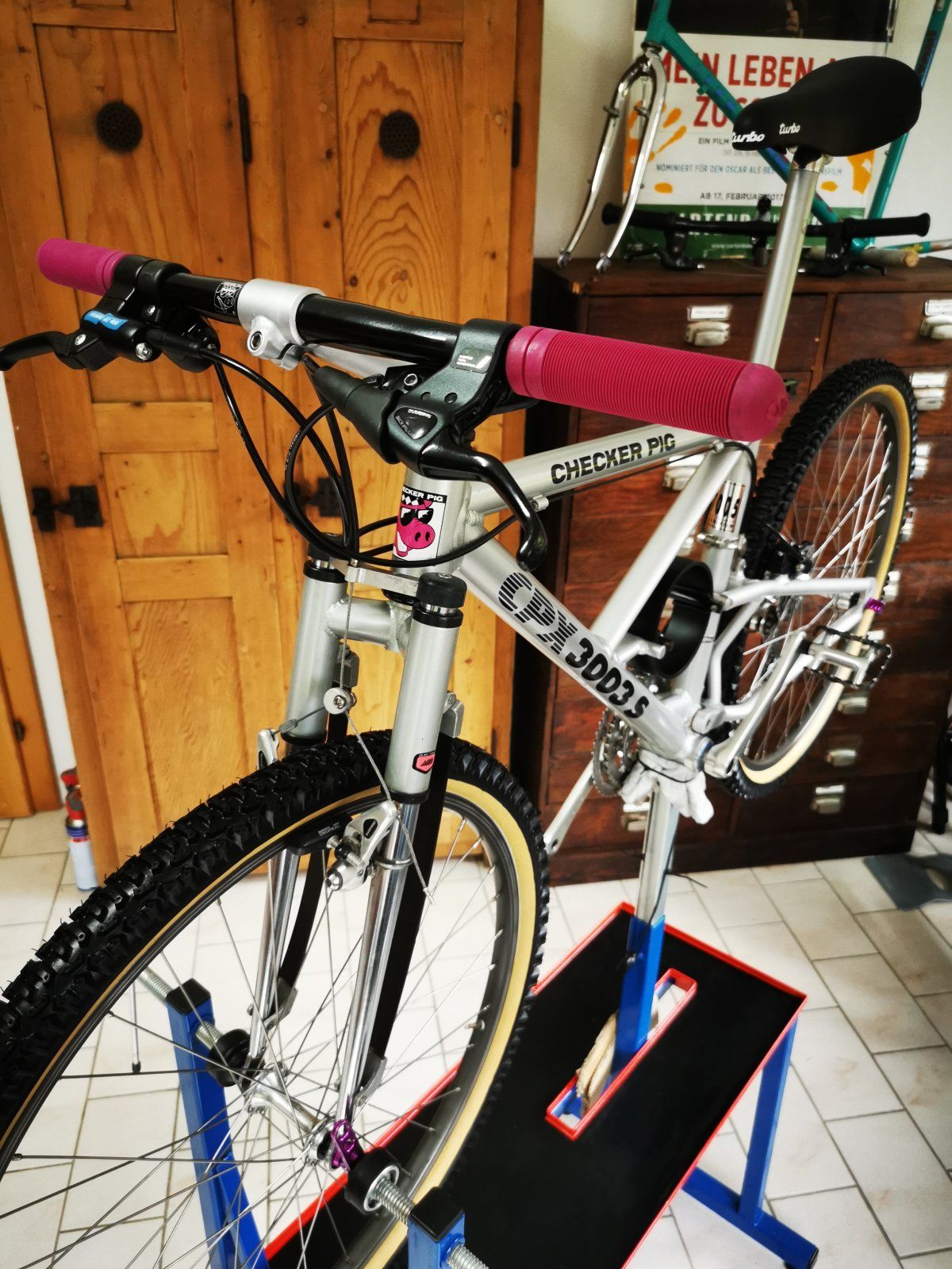

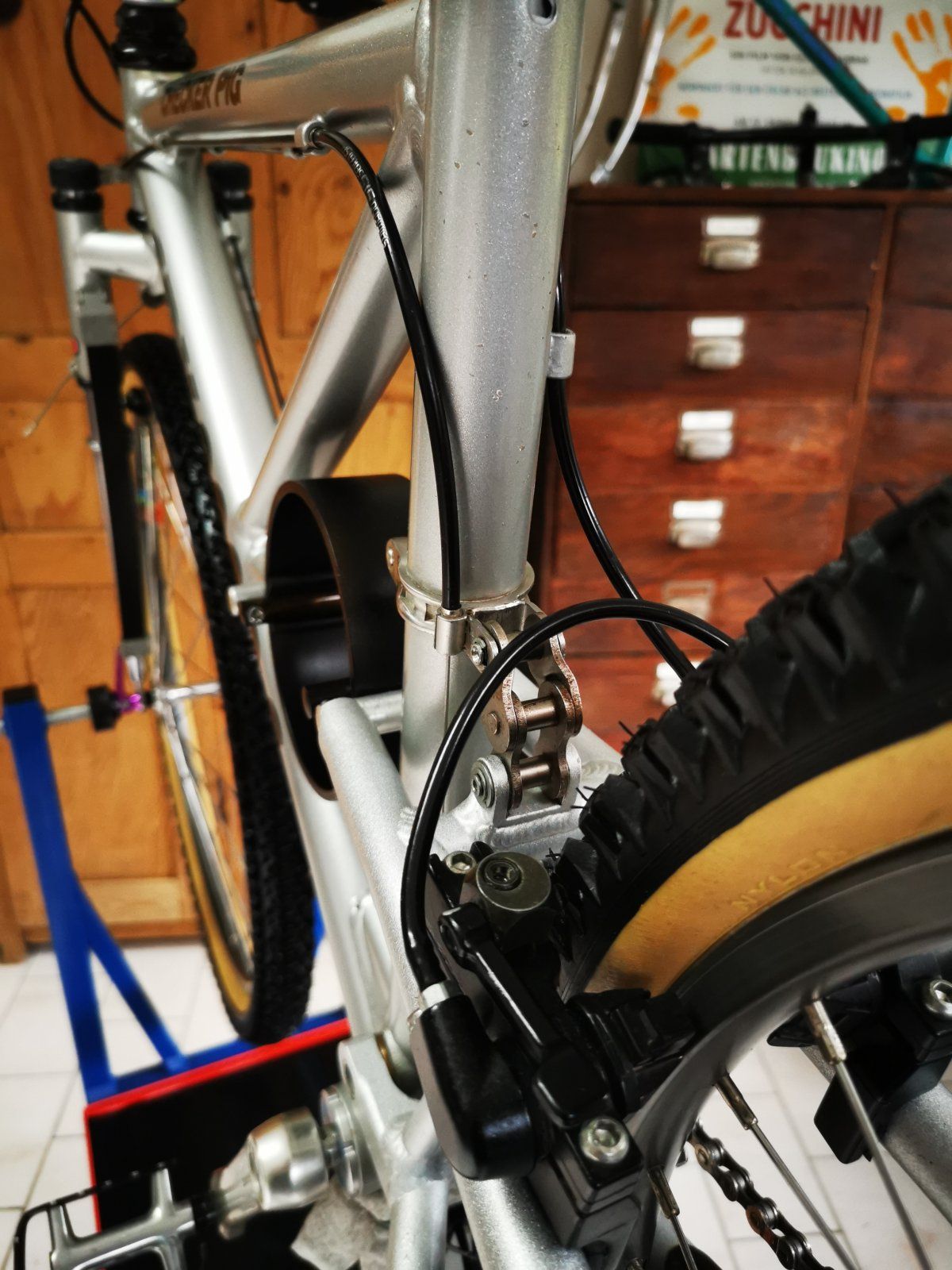

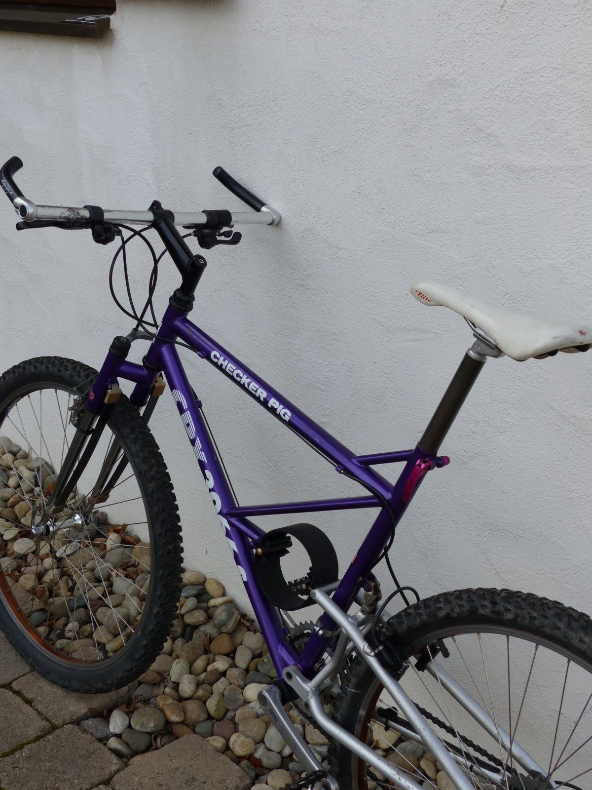

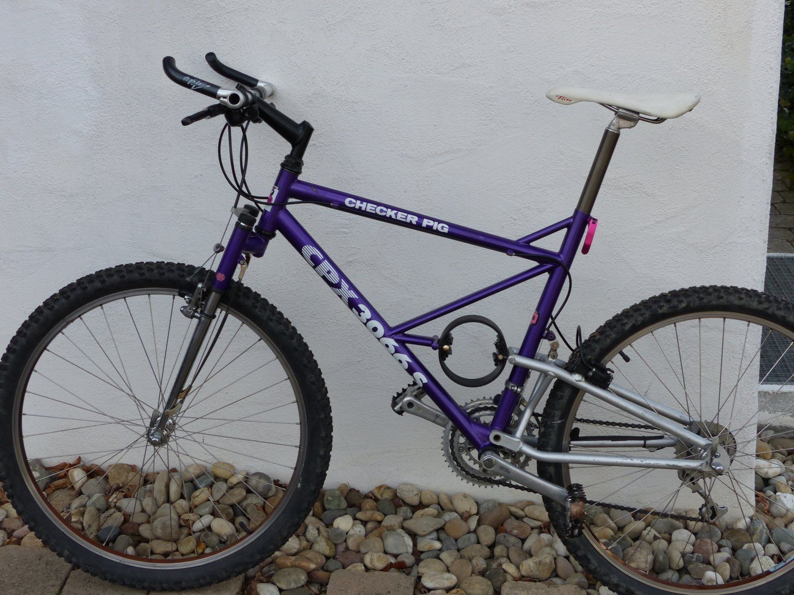

Steckprobe mit der originalen Kalloy-Stütze titanfarben, weissem Flite und 'nem pörpel Sattelklemmer :
Anhang anzeigen 971094Anhang anzeigen 971096
Weiterhin habe ich den Lenker in silbern getauscht, das nimmt das Chrom der Gabelholme auf und macht den Lenker optisch nicht so wuchtig.
Ev. noch pinkfarbene Griffe ?
Alternativ der Rolls mit schwarzer Stütze - finde ich nicht so gelungen.
Würde die Griffe weiß machen und die Hörner farblich mit der sattel Klemme abgestimmt, kommt bestimmt cool mit den checker pig Logos

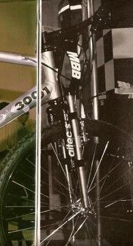

Bei dem auf der IFMA 90 gezeigten Prototyp hatte man ja auch noch ne andere Federung, nämlich den mit dem Flugzeugbauer MBB zusammen entwickelten Carbonring, oberhalb der Krone. Aber die Gabel damals war ja noch nicht mal eine Teleskop-Gabel sondern war nur durch zwei Schellen geführt.
Was meint Ihr? Es ist ein bisschen schwierig bei all den Unterschieden Parallelen zu sehen, obwohl die Krone bzw. obere Führung und das Prinzip des Durchschieben der Standrohre nach oben ja bei der Panax eine gewisse Ähnlichkeit zur späteren CheckerPig Federgabel hat.
