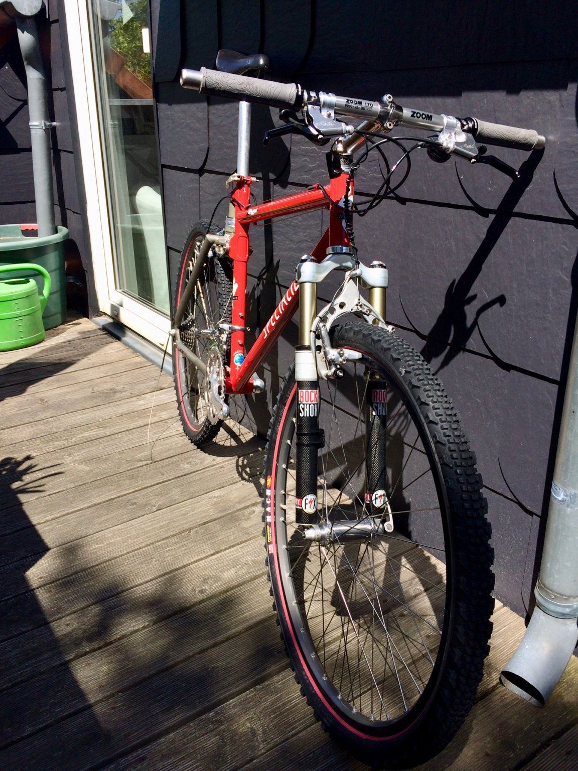

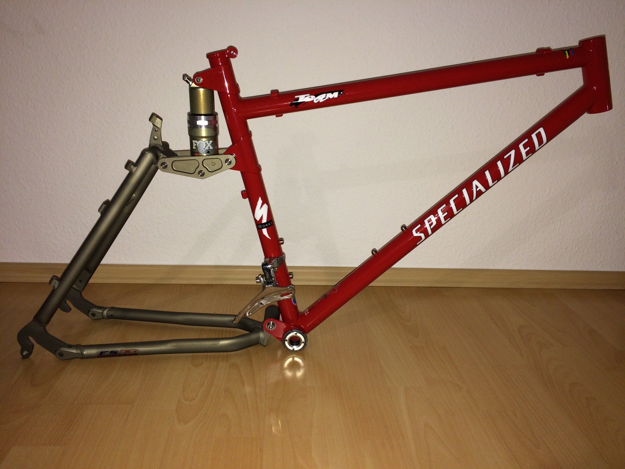

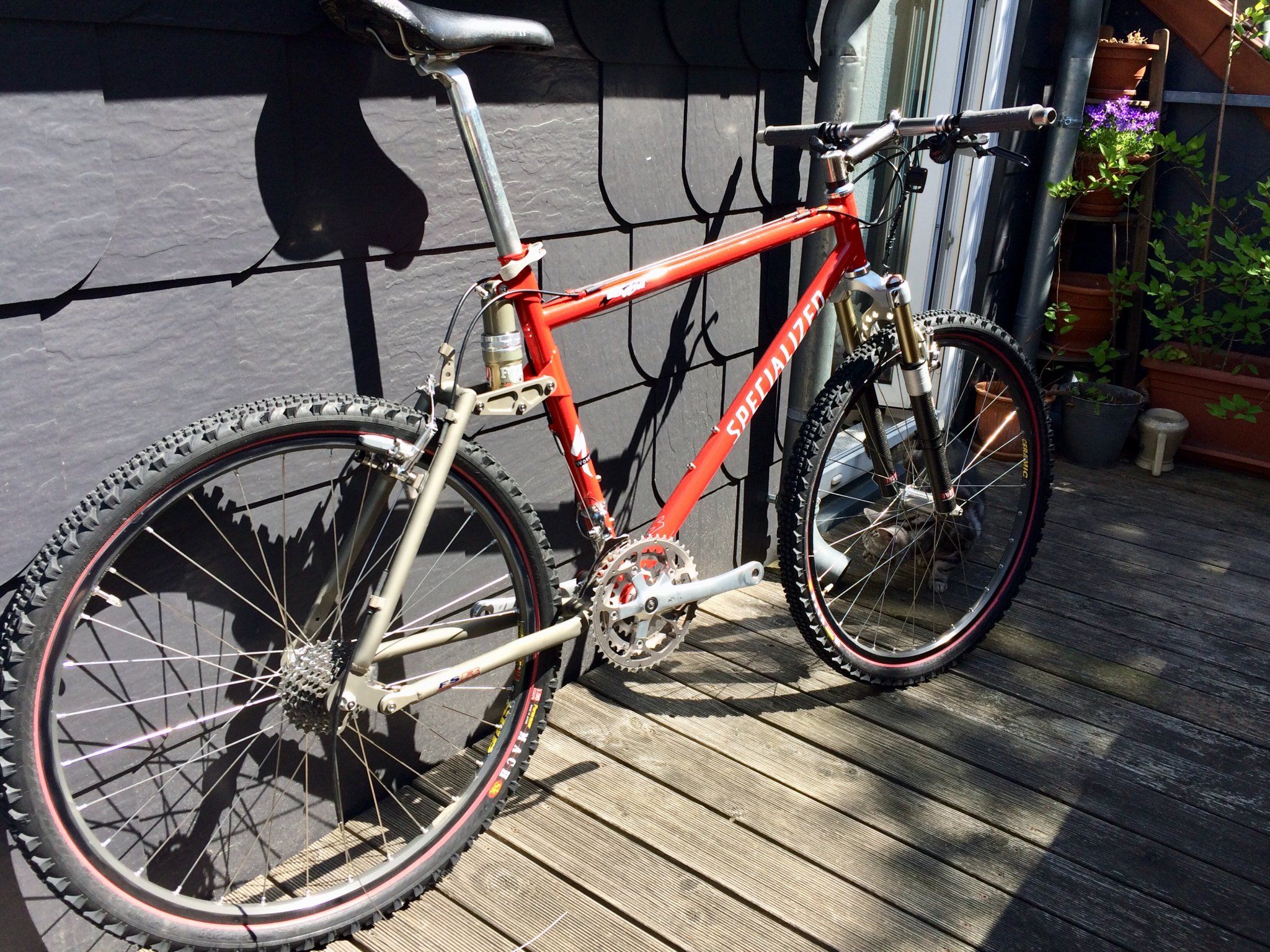

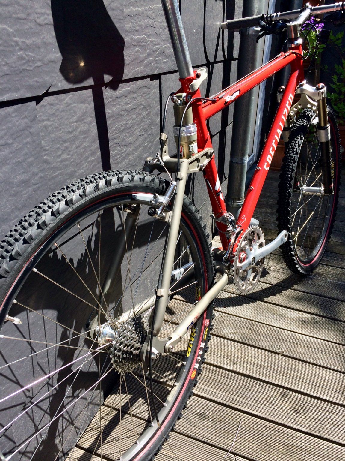

Es ist Vollbracht. Der Rahmen fertig!!!!

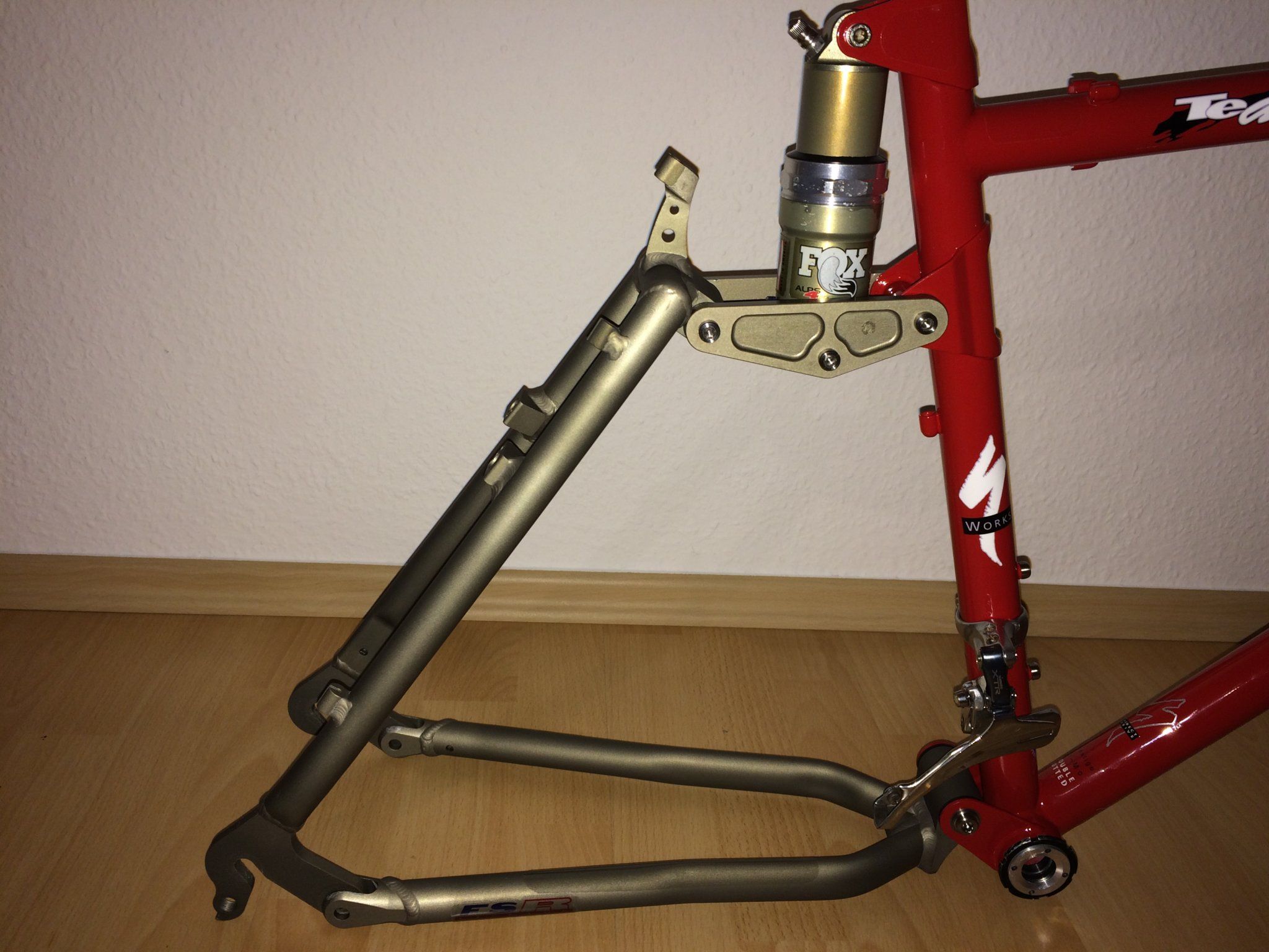

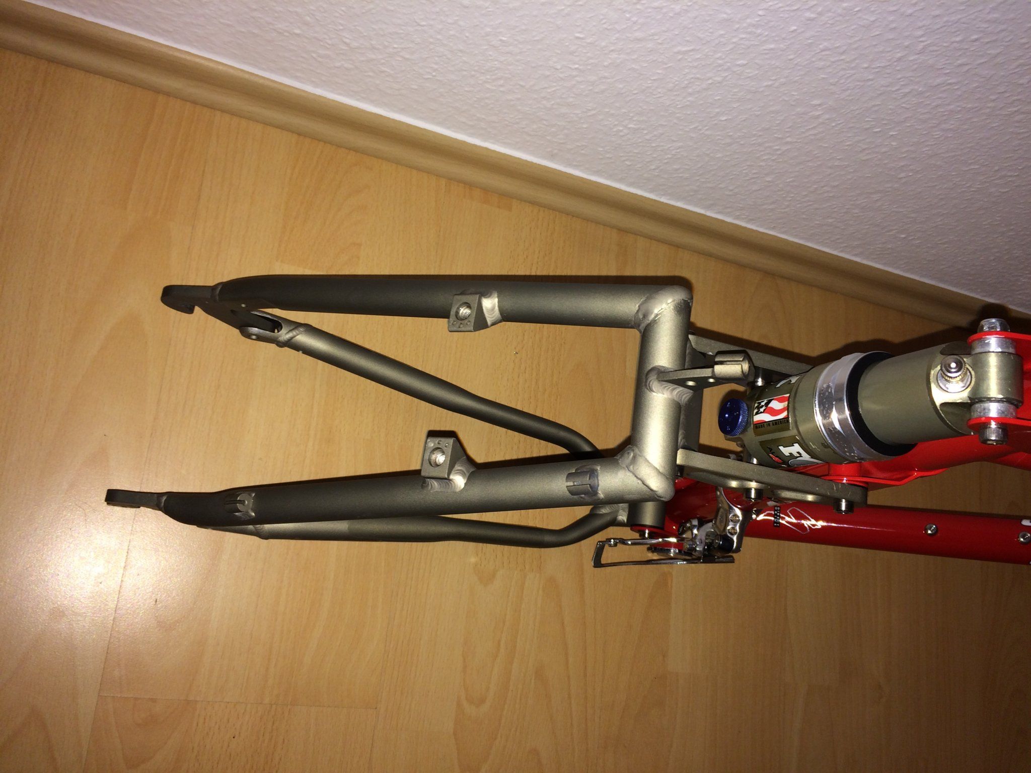

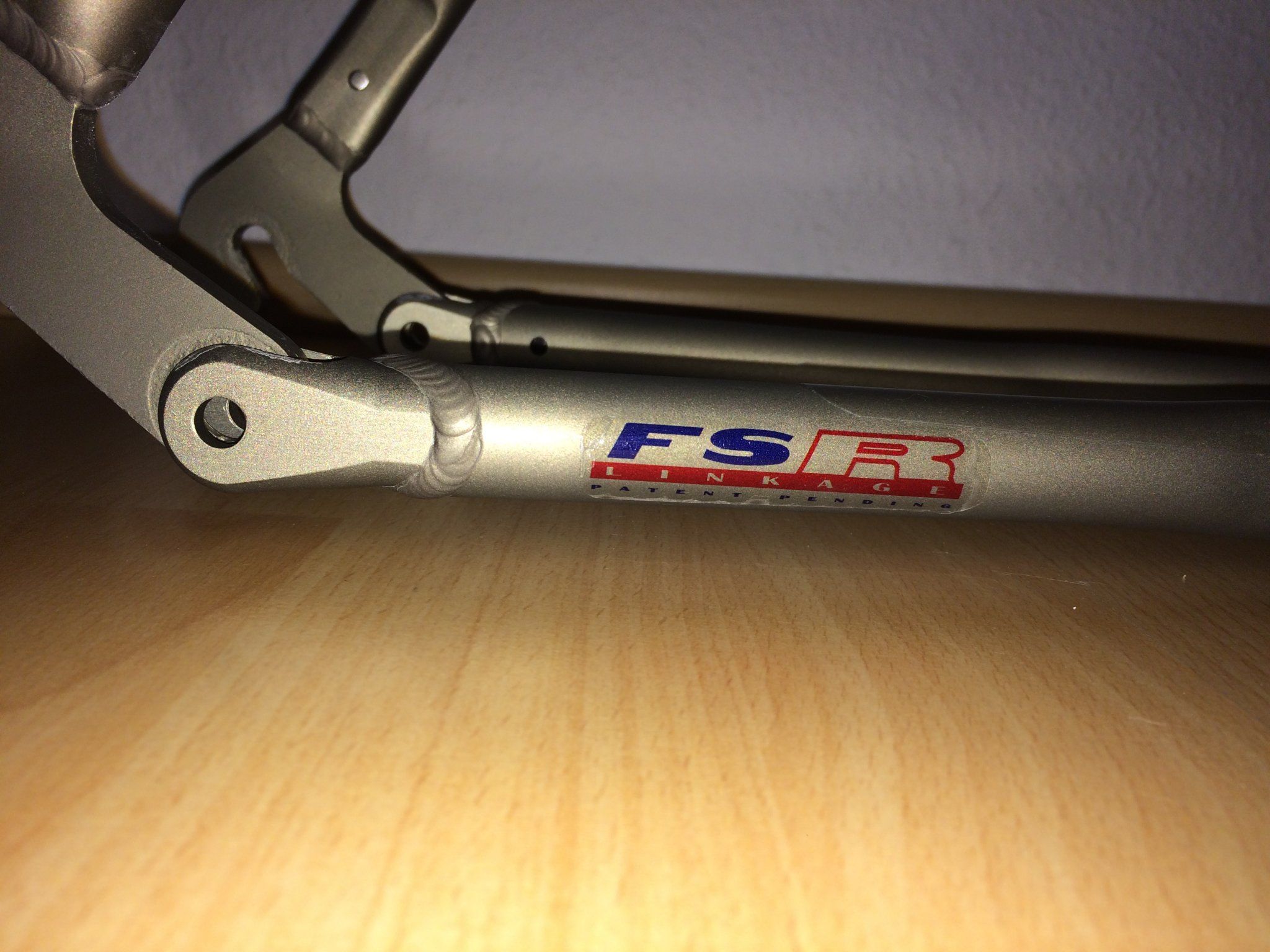

Die Eloxierung des Hinterbaues ist echt gut geworden. Farblich wirklich Mega gut getroffen.
Jetzt schau ich mich wegen einer Gabel um. Eine Future Shock Carbon ( Mag21).
Im 94er ist ja die Judy FSX verbaut welche ich dann jeweils an das passenden Bike bauen würde.
Titanvorbau hab ich schon aber eine Sattelstütze von Nitto oder Ritchey in 29,2 mm ist nicht aufzutreiben.
Wenn dann muss ich mit einer Reduzierhülse arbeiten, da es besagte Stützen zwar gibt aber nur in 27,0 / 27,2 mm.
Nach und nach werden dann die Teile angebaut.

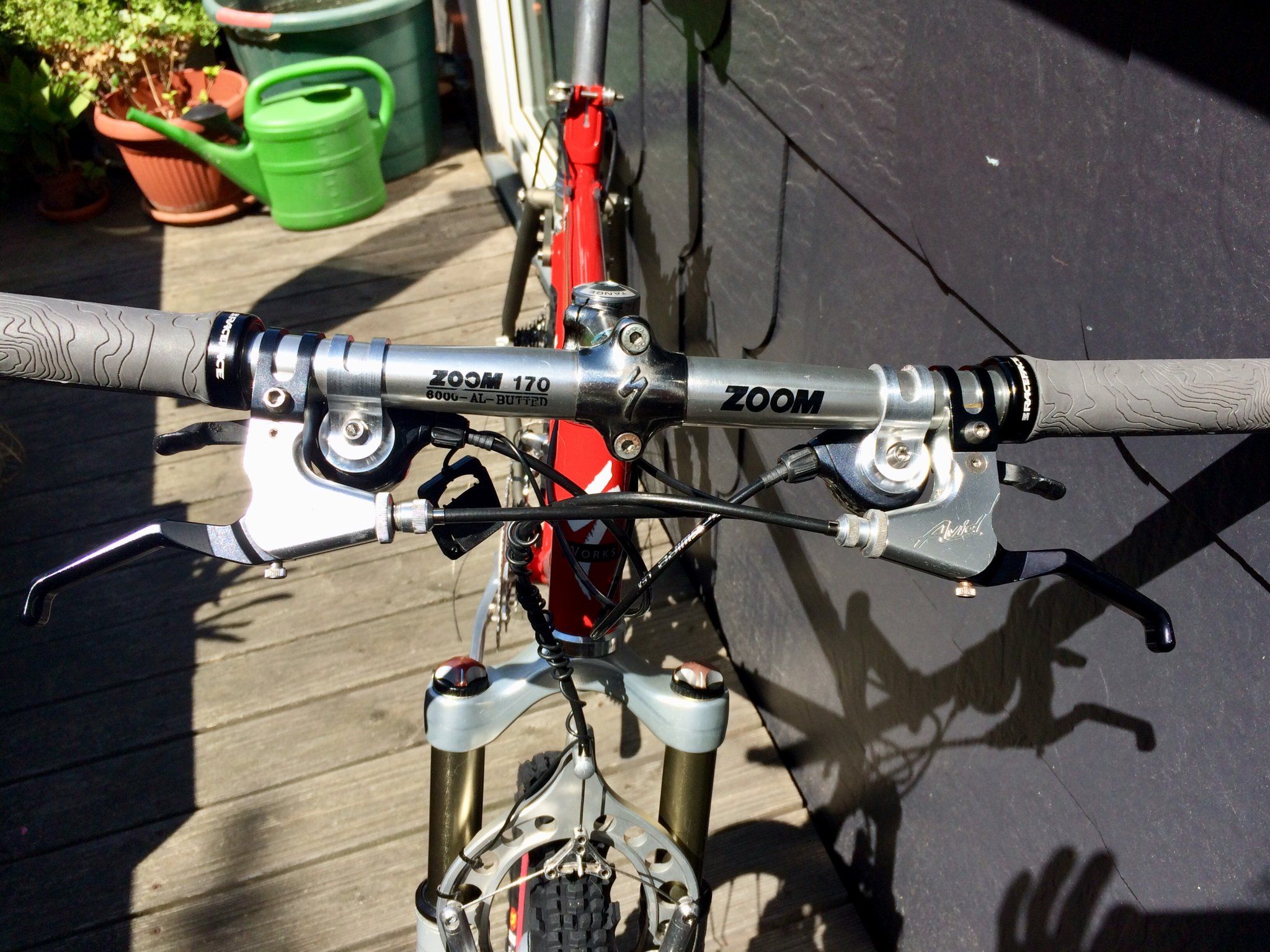

Momentan fehlt noch ein Schaltwerk , 8fach Kassette XTR, Schnellspanner und ich bin noch auf der Suche nach M900 Sti Schalter ohne Bremshebel.
Ich bin zwar schon immer Daumenschalter gefahren aber ich würde mal auch wegen der Optik zu den Avid Ultimate Hebeln die STI verbauen.
Bisher hatte ich die 8fach Kassette so umgebaut das ich mit den 7fach Daumis fahren konnte.
Wer in irgendeiner Form gesuchte Teile hat einfach mal melden.
Liebe Grüße
