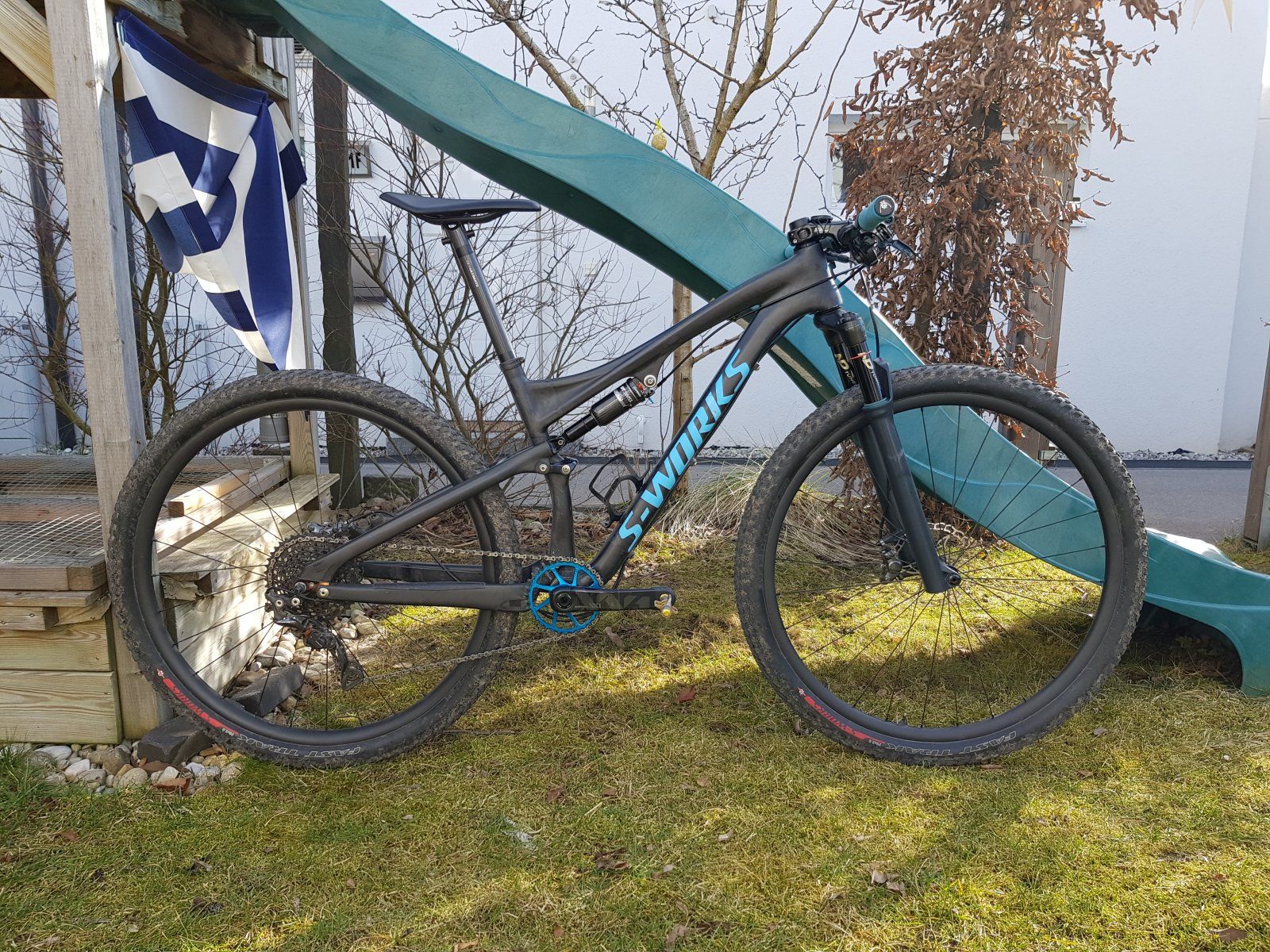

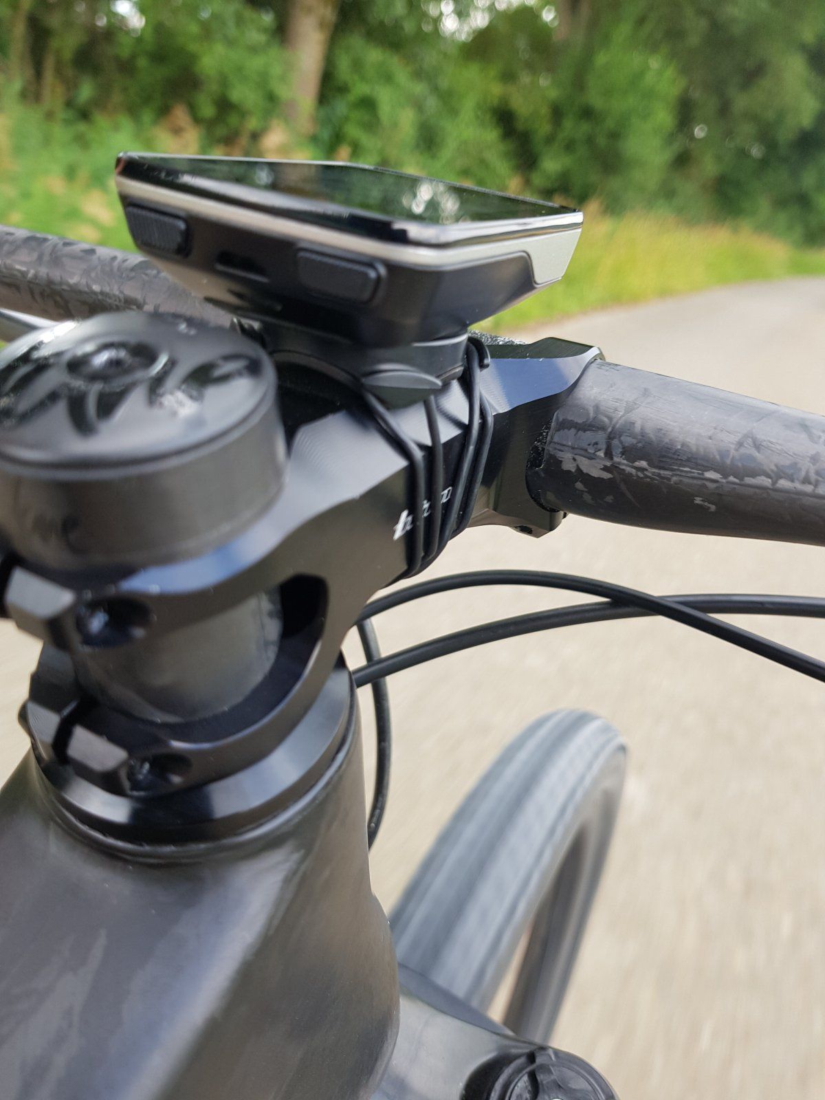

Im Sommer kam endlich der Vorbau von Intend. Nicht der, den ich ursprünglich wollte (XC), sondern die CC-Variante.
Viel gefahren bin ich dieses Jahr nicht. Trotzdem hat es für ein paar KOMs gereicht während ich für ein Praktikum für ein paar Wochen im Neuburger Raum unterwegs war ;) Insgesamt bin ich sehr zufrieden mit dem Bike, geht einfach super vorwärts, Traktion ist top, der Durchschlagschutz tut was er soll.

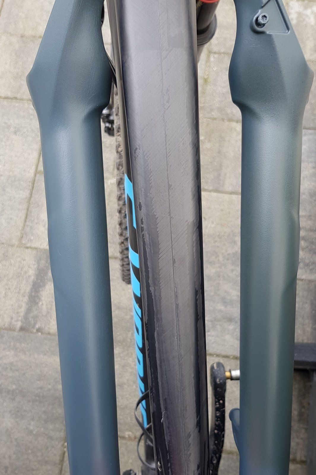

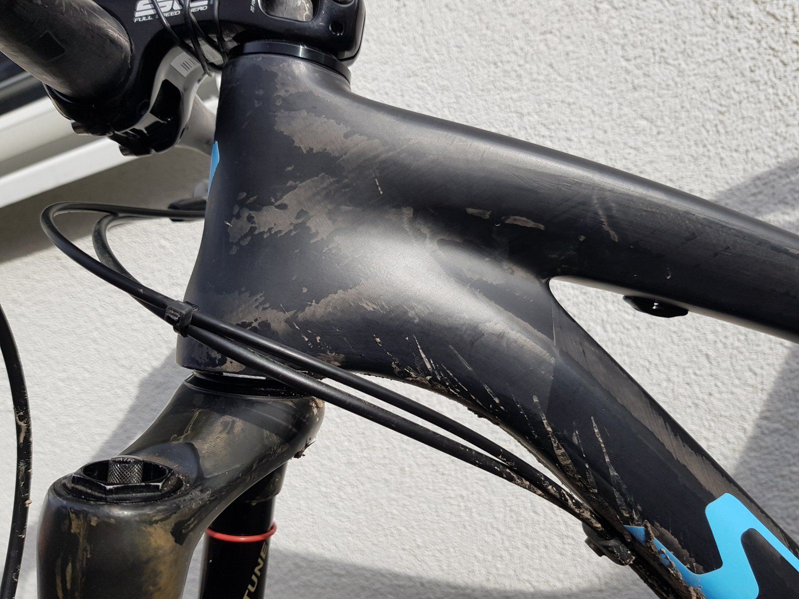

Gestern grundiert wo es nötig war.
Hab dann zunächst mit "anthrazitgrau" lackiert nachdem ich an einer Stelle getestet hatte und es eigentlich für den passenden Farbton erachtet habe. Dann durfte ich feststellen (nachdem das Casting lackiert war), dass es irgendwie doch nicht so ganz passt und viel zu hell ist. :wut:
Den rechten Holm hab ich dann nachträglich noch mit "anthrazitgrau dunkel" getestet, schaut auch sche**e aus.
Je nach Licht sieht halt der Rahmen auch immer anders aus, keine einfache Sache da einen richtigen Farbton zu finden.
Als nächstes kommt "schwarzgrau dunkel". Wenn das nicht passt, komm eben pink, rot oder hellblau :lol:

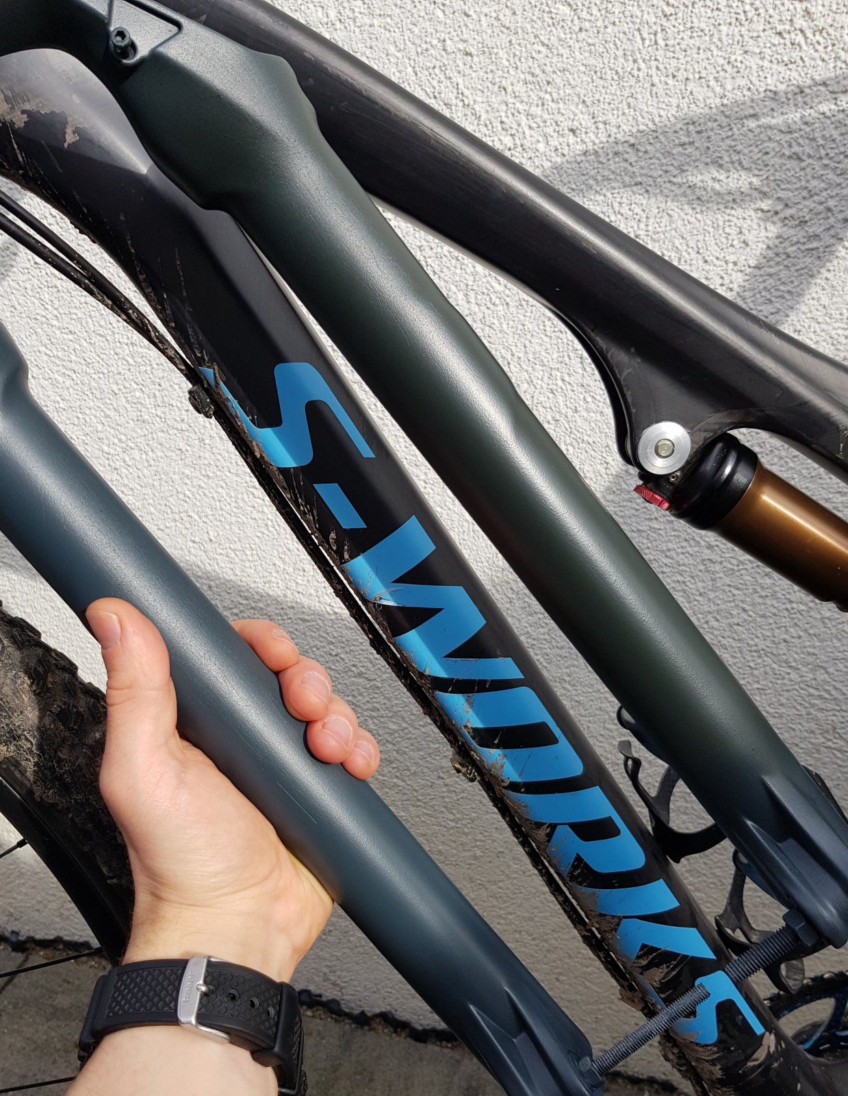

Ich glaube du bist auf dem richtigen Weg, die Grauverläufe sind doch schon ganz gut, wenn du noch ein paar shades of grey (huhuhu) dazu brings kommst du den Schattierungen vom UD Carbon am nächsten - finde das ehrlich gesagt mal was anderes als einfach einfarbig ;)
Das ist schon einfarbig gedacht.. :lol: Hatte nur zum Test die zweite Farbe noch draufgesprüht.

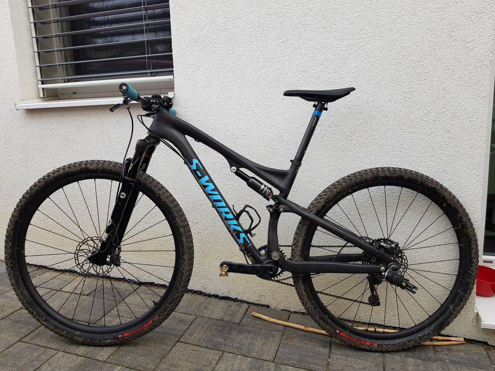

So, das ist dann erstmal wieder der vorläufige Endstand bis mir wieder was neues einfällt ;)
Muss noch den richtigen Luftdruck für den Dämpfer finden. Aktuell sind es ca. 90 psi, 11 mm Sag bei ca 60 % genutztem Federweg. Das geht noch deutlich besser, aber die erste Testfahrt war schon mega gut.
