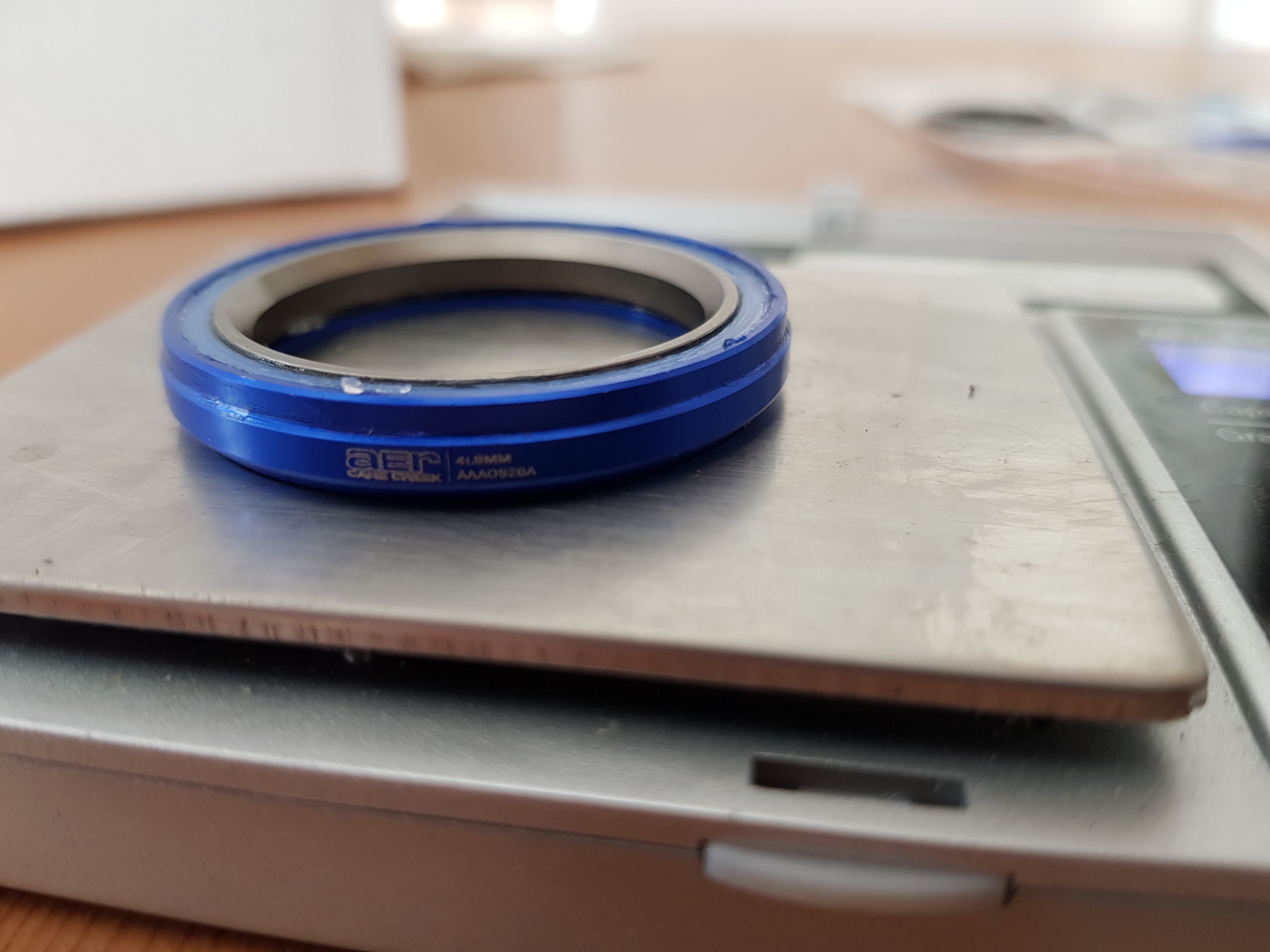

Beim Steuersatz wird bisschen was gespart:

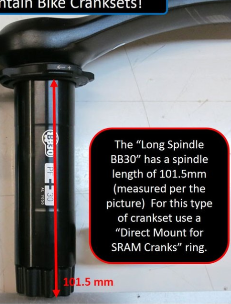

Schöner Umbau! Ich habe auf ein 2012er Epic FSR im Keller das ich auf den neuesten Stand bringen will. Dieser LRS ( https://r2-bike.com/Laufradsatz-29-...-XC-Light-UD-Carbon-Felgen-Sapim-CX-Ray-XC-MA ) oder doch was von Slowbuild?
Im Moment zerbreche ich mir aber über die Einbaubreite von der Kurbel den Kopf: ( https://www.bruegelmann.de/sram-xx-1-eagle-bb30-kurbelgarnitur-32-zaehne-schwarz-gold-495689.html ).
Aktuell ist ein C-Bear pf-bb46ac/18 mit einer Außenbreite von 96mm für Hollowtech II verbaut, das muss erst mal raus. Aber reicht die Einbaubreite für die neue Kurbel?
Die XX1 ist deutlich kürzer als die Shimano XT Kurbel die jetzt drin ist.
Du kannst sowohl die lange als auch die kurze fahren. Je nach dem hat das Kettenblatt dann ein anderes Offset, bzw. der Spacer ist breiter. Die Einbaubreite reicht auf jeden Fall auch für die kurze.

Du hast recht, arbeite mich gerade in das leidige Thema Tretlager ein. Dachte ich kenne mich aus, aber wusste nicht, dass sogar die Kurbel unterschiedlich breit sind ohne, dass das in der Artikelbeschreibung oder auf der Herstellerseite steht (das es grundsätzlich unterschiedlich breite gibt war mir aber schon klar).
