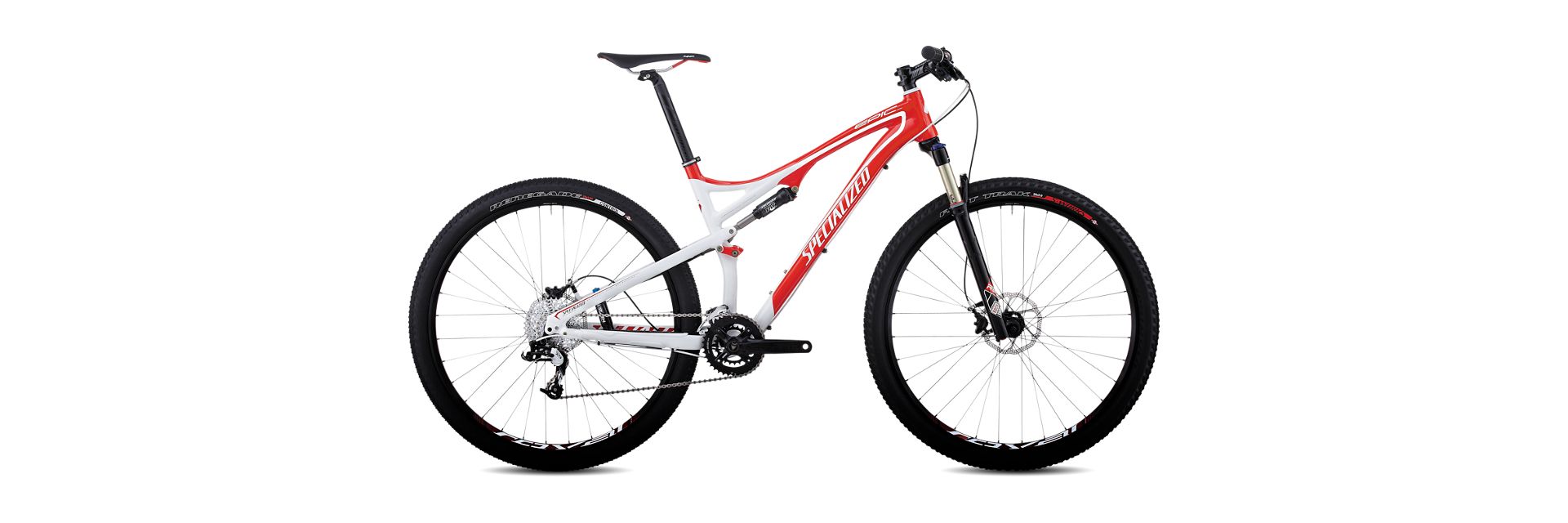

Kommt vielleicht aufs Modelljahr an? Wobei die google-Bilder Suche zum 2017er Modell auch schräg eingebaut aussieht..
2012/2013 sieht jedenfalls laut Specialized so aus:
