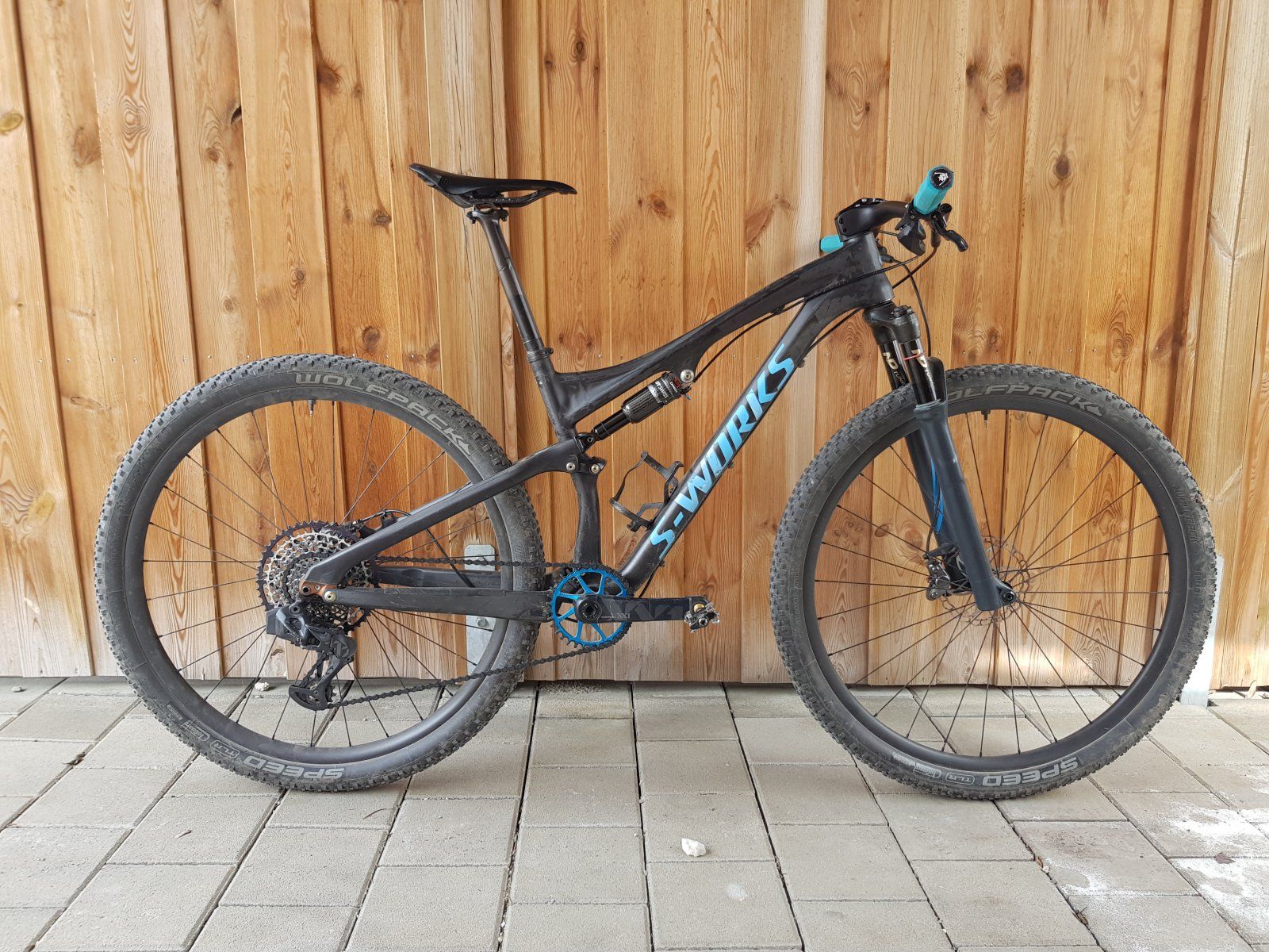

Ich hole den Thread mal aus dem Keller.
Das Bild ist schon ein Jahr alt mittlerweile. Das Rad verstaubt leider, da ich beruflich bedingt leider nicht wirklich zum Radfahren komme. Und wenn, dann hab ich nur mein Rennrad bei mir derzeit. Irgendwann wird wieder mehr Zeit zum Fahren sein, soviel ist sicher!
Was hat sich geändert?
Sattelstütze: New Ultimate musste einer BikeAhead weichen.
Sattel: Specialized Romin Evo S-Works, den ich auch am Rennrad schon lange fahre. Bietet auf längeren Fahrten einfach mehr Komfort.
Schaltwerk: XTR ist einem SRAM Eagle AXS gewichen.
Kassette: Garbaruk 12-fach
Kette: Shimano
Reifen: Wolfpack Speed
Lenker: Syncros Fraser iC SL Kopie
Flaschenhalter: Specialized Zee Cage Carbon
Pedale: Exustar E-PM215Ti
Zwischenzeitlich war ich im Besitz einer Tune Blackfoot, die ich auch mal kurz gefahren bin, allerdings wieder verkauft habe. Im Nachhinein hätte ich sie behalten sollen..
Das KA Engineering Kettenblatt kam leider nie an. Die Firma scheint nicht mehr zu produzieren. Geld hab ich nie wiedergesehen.
Gewicht aktuell durch die Umbauten: 9300 g
Ob das die letzte Ausbaustufe ist? Vielleicht, vielleicht auch nicht. Vorerst jedenfalls ja, da ich so wenig fahre.
