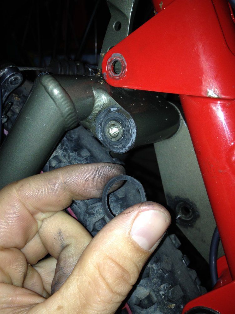

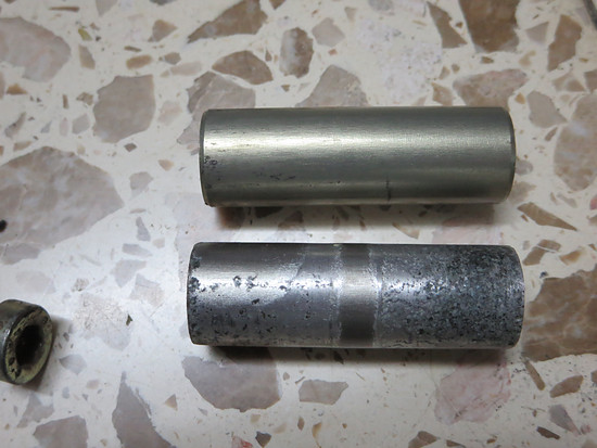

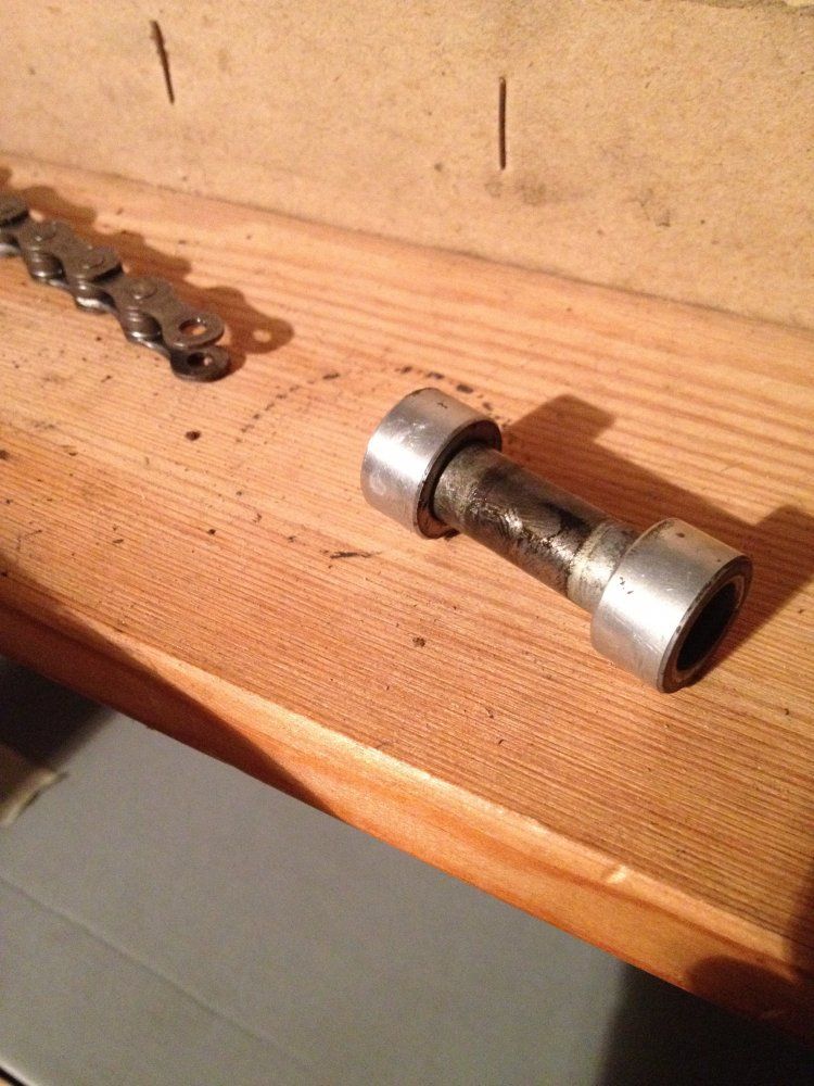

hier seht ihr den zustand!
Oben und unten hat der Dämpfer Spiel. Unten ist der Bolzen allerdings nicht abgenutzt; oben dafür umso mehr.
Auch sieht es so aus, als ob die Dämpferaufnahme unten ausgeschlagen ist (der Dämpfer läßt sich leicht hin und her drücken)
oben: deutlich erkennbar, wie es nicht sein sollte! scheiß
unten:
ist das Innenleben verschoben oder muss das so? Auf der einen Seite schaut es heraus?

Das macht nichts, dass es verschoben ist.
Auf dem untersten Bild sieht es so aus, als wäre da eine Hülse im Gleitlager drin, um die eigentlich zu grosse Lagerbuchse passend zu machen für den Bolzen am Rahmen. Und das ist die Hülse die da raus schaut.
Die Frage ist jetzt, wo die Drehung statt findet. Dreht sich die Hülse im Dämpferauge (in das ja das Gleitlager eingepresst ist) oder dreht sich die Hülse um den Bolzen im Rahmen. Das wäre falsch. Es sieht aber so aus, als wäre das so. Wenn das Spiel also zwischen der Hülse und dem Bolzen stattfindet, war es definitiv der Fall.
Was du also brauchst, sind zwei neue Gleitlager, die in die Dämpferaugen eingepresst werden müssen. Die Innenduchmesser müssen jeweils zu den Bolzen passen. Vorausgesetzt die Bolzen sind noch ausreichend glatt und nicht eingelaufen. Sonst brauchst du auch neue Bolzen. Ich kann das jetzt auf den Bildern nicht so gut beurteilen. Aber ganz schlecht sieht es zumindest mal nicht aus.
Zur Erklärung wie es sein sollte: In die Dämpferaugen wird die Gleitbuchse eingepresst. Sie hat eine Beschichtung, die weicher ist als die der Bolzen. Sie nutzt sich ab. Bevor sie ganz weg ist, sollte man sie tauschen. Passiert das nicht, dann arbeitet sich die verschlissene Gleitbuchse langsam in die Bolzen ein. Wenn man dann eine neue Gleitbuchse einbaut, dann hat die auf den eingelaufenen Bolzen gleich wieder Spiel und nutzt sich recht schnell wieder ab. Dann braucht man eigentlich neue Bolzen. Schwer zu finden, heutzutage...
Man kann das Lösen, ist aber nicht ganz einfach. Sprich: "Gewürge". Oder man nimmt einfach neue Gleitbuchsen und lebt mit dem Spiel.
Scheint mir hier das Beste. Dämpferaugen und Bolzen ganz genau ausmessen, neue Gleitlager machen lassen und sagen, dass der Innendurchmessser sehr stramm zu den Bolzen passen soll, einbauen, fahren.
Das halte ich für keine Gute Idee. Dann müssten die Bolzen auch aus entsprechendem Material sein. Sie sind aber nur Alu eloxiert.

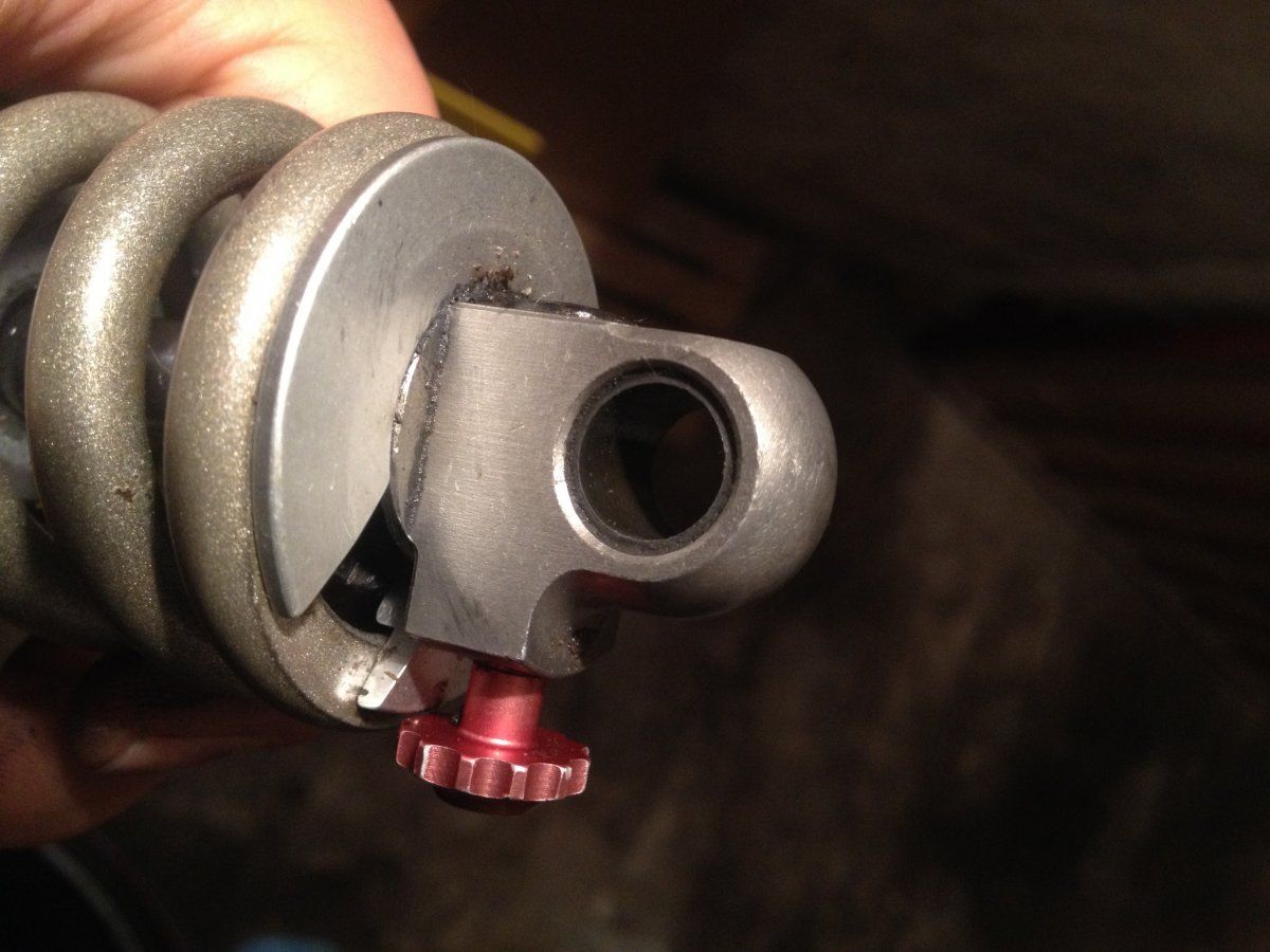

Inzwischen habe ich, dank Horst Link einen Dämpfer bekommen, den Cane Creek 10.
Jetzt brauche ich, wie auf dem Foto zu sehen Lager und Buchsen, die sind nämlich von dem Dämpfer, der davor drin war.
Kann mir da jemand weiterhelfen?

Flip the bushes over, they're mirrored. The small part goes into the bushing of the shock.
Otherwise: idk!
