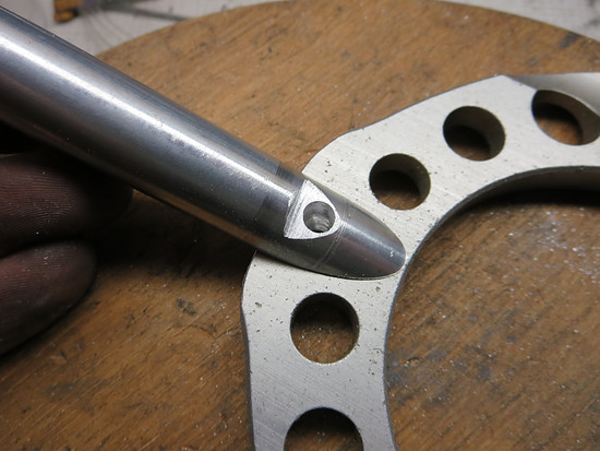

Das Blöde an den Dichtungen aus dem Standardregal ist ja, dass sie zum Einen nicht original aussehen und zum Anderen auch nicht zulassen, dass man die Gummibälge ordentlich montieren kann. So würde das aussehen, wenn man sie ganz reinschiebt:
(Sorry für das unscharfe Foto - schei$$ Iphone)
Das Gute ist aber, dass sie so schmal sind, dass man sie unter den Originaldichtungen verstecken kann. Als Zusatzdichtung sozusagen.
Auf dem folgenden Bild kann man es sehen. Beide Dichtungen sind montiert, von aussen sieht es dann original aus:
