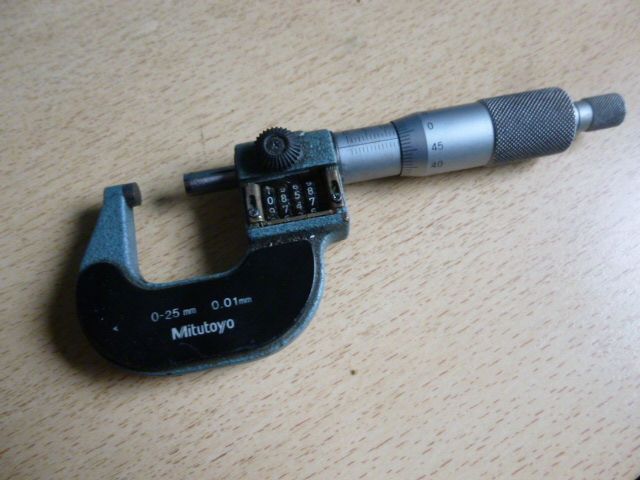

Da wird aber das Problem der Passgenauigkeit auftreten. Es ist schon schwer genug, so einen Bolzen auf genau den richtigen Durchmesser abzudrehen. Wenn dann noch was mit "undefinierter" Dicke drauf kommt, kann ich das 10 mal machen, bis was passendes zustande kommt. Wahrscheinlich fehlt mir auch einfach das Hintergrundwissen und die Erfahrung. Ich meine, wir sprechen hier von (mindestens) hundertstel mm Genauigkeit, damit das naher schön saugend rein passt... Und ich steh hier mit meinem analogen Messschieber o_O
Mit meinem Schätzeisen gemessen wären das 48,2mm Länge, 15,8mm Durchmesser, M8 durchgehendes Gewinde.
Aber wie gesagt. Auf Zehntel genau ist nicht genau genug.
(Notiz an mich -> ordentliche digitale Schieblehre besorgen)
Und leider ist es mit dem einen Bolzen nicht getan. Ich bräuchte mindestens noch zwei, idealerweise alle 4 für die Wippe und den Dämpfer. Das alles machen zu lassen wird recht schnell teuer.
(Notiz 2 an mich -> kauf dir endlich eine Drehbank :rolleyes: )
Zum Glück sind alle Lagerungen an zumindest einem der Hinterbauten gut. Weitere Bolzen brauch ich nur, um auch noch einen zweiten Rahmen aufzubauen. Also nicht dringend.
Passungen werden mit einem Micrometer Bügel ausgemessen zumindest vom Fachmann
