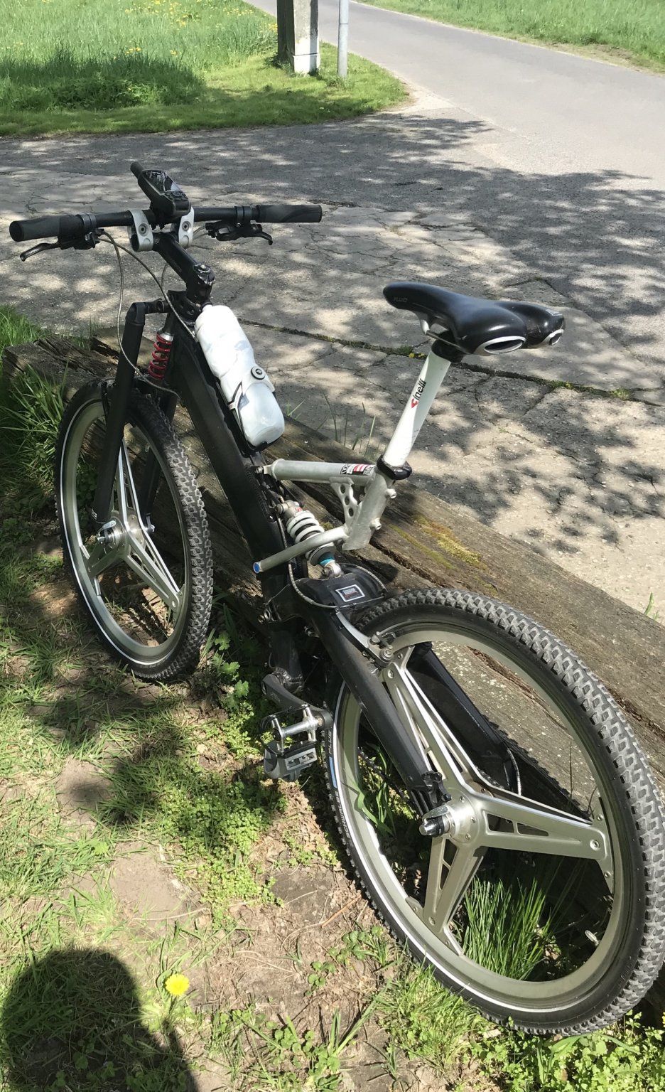

Nach langer Zeit hier mal ein Update.
Leider hat der CaneCreek AD10 den Geist aufgegeben. Kolbendichtungssitz hat einen Riss. Mist.
Tja. Da muss ich mir was einfallen lassen. Oder einen 3D-Drucker kaufen....
Bis dahin hab ich erst mal einen 165mm Fox Float RP23 eingesetzt. Ist natürlich zu lang. Aber ich kann erst mal weiterfahren so. Ich musste oben neue Buchsen und unten eine neue Traverse anfertigen.
Nun schaut es so aus:
Ich habe die beiden Wippen verkehrtherum eingebaut, dann steht der Rahmen etwas weniger hoch.
Zwei neue Wippen passend zu dem 165er Dämpfer zu schnitzen wäre natürlich auch ein tolles Projekt...
Oben Unten
