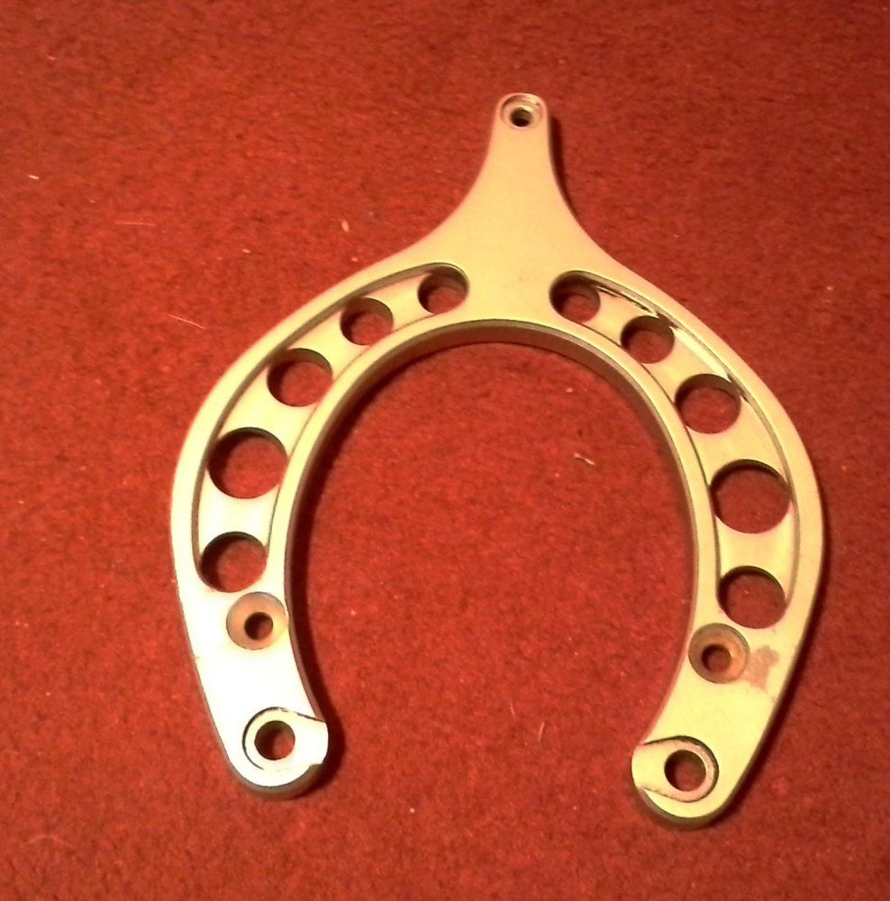

Die amputierte FSX. Bin am Überlgen, was ich da am besten machen soll. Ich könnte ein Gewinde reinmachen und eine Bremswippe einschrauben. Oder einen Gegenhalter aus Alu schnitzen und den dranschrauben, ähnlich der Gegenhalter, die man für die späteren Federgabeln kaufen konnte.
mh, ähm, wie wäre es mit einem Gegenhalter für den Ahead-Steuersatz, damit du an der Brücke nix friemeln musst? Die ist doch so hübsch wie sie ist... :o
Oder ne Magura. :D Hab gerade ein Rad geschenkt bekommen. Da sind die Alivio-Shifter dran, deren Schellen auch an die M900-Shifter dranpassen. Das ermöglicht mir den Einsatz der Maguras.
Optisch wird mir ne Canti aber am besten gefallen. M900 hätt ich. Oder Campa. Und wenn ich recht überlege noch 986er...
Funktional wäre eine V-Brake natürlich besser. Da hätte ich zwar eine M950er hier, leider aber keine passenden Einzel-Hebel. Nut die STI.
Ich glaube, ich schau als erstes mal, ob ich eine komplette Raceline zusammenbekomme. Sieht dann zwar nicht so schön aus, ist aber die beste Bremse in meinen Schubladen.
Oder doch erst mal die M900? Hab keine guten Beläge mehr. Hmm..

Danke, ich hab selber einige rumfahren. Wenn ich für diese Gabel eine Brücke kaufen würde, dann entweder die originale, oder was "exotisches". Bontrager oder so. (Gabs das? Ich meine mich zu entsinnen, dass man da Geld gegen Flex tauschen konnte :D)
ähhh, genau! Aber da gabs noch mehr. Shockbone oder so ähnlich, fällt mir grad ein. Oder war's boon? AC hatte bestimmt auch was.
Dengler ist auch schick:
Abgefahren, was es nicht alles gab...
