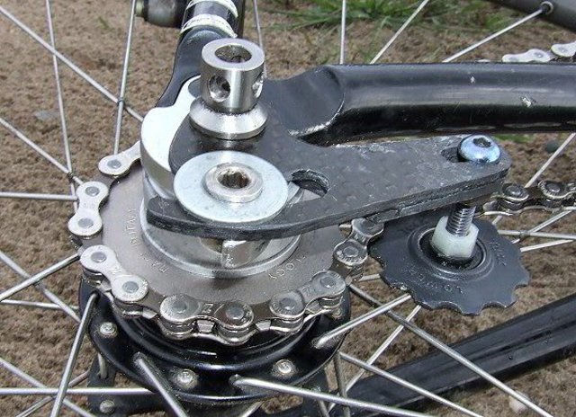

Hab mir den hier neulich selbst geschnitzt:
An der Rohloff fahre ich so ein Selbstbauteil schon länger als es diesen Typ Spanner zu kaufen gibt und habe in der Zeit nicht ein mal die Kette verloren.
Ich weiß nicht, ob die Kette in so einer Rolle nicht vielleicht ein bißchen holprig läuft, oder ist die Rolle innen so profiliert, dass die Kette sauber läuft?
Ansonsten sollte es nicht schwer sein den DMR Spanner auch einfach mit einem Schaltröllchen auszustatten. Da wäre es dann aber wahrscheinlich nötig rechts und links vom Schaltröllchen noch "Kettenleitscheiben" zu montieren, damit die Kette nicht vom Röllchen springt.
Bei meinem Selbstbauspanner wird das verhindert, indem das Schaltröllchen je nach Ritzelgröße verschoben werden kann. Dadurch berühren sich die Zähne von Ritzel und Röllchen und die Kette kann garnicht weg.
"Das PU Pulley hat eine ca. 7,5mm breite Aussparung, in der die Kette läuft"
Soweit ich weiß, ist das Kunststoffröllchen mit das beste an diesem Spanner, da wesentlich leiser als die normalen Schaltröllchen.
Aber auch normale Spanner sind ohne Führung vorne kein Problem, solange genug "Spannkraft" vorhanden ist. Tausende Singlespeeder weltweit können nicht irren ...

Surly und Point haben jedenfalls dieses Blechführung am Röllchen (bzw. der neue Surly diese unsäglich hässlichen, riesigen seitlichen "Leit-Scheiben"), die verhindert, dass die Kette abspringt, wenn es ruppig wird...
Ich denke, dieses Abspringen kann ohne Führung tatsächlich nur durch starre Spanner oder halt durch sehr hohe Spannung (also im Grunde fast starr) verhindert werden.
Mein Eigenbau aus einer V-Brake jedenfalls war nicht so sehr zu spannen, dass die Kette nicht abfiel, auf heftigem Kopfsteinpflaster und ähnlichem...
