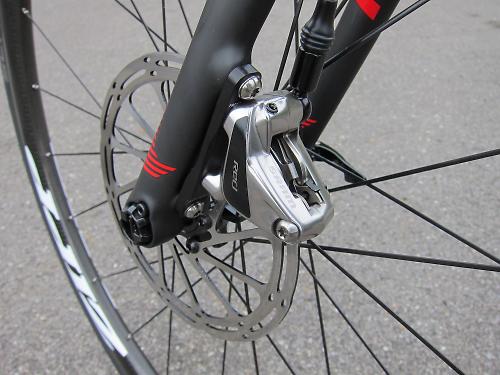

Den Bremssattel auf der Scheibe ausrichten, und zwar so dass die Oberkante Bremsbeläge bündig mit der Oberkante Bremsscheibe abschließt. Dann den Bremshebel ziehen und mit einem Stück Draht am Lenker fixieren, dadurch kann der Bremssattel nicht mehr verrutschen. Jetzt das Laufrad soweit drehen, bis der Bremssattel an den PM-Sockeln aufliegen würde und schauen wieviel Abstand zwischen Bremssattel und PM-Sockel ist. Am besten noch ein Foto machen und hier hochladen.

Ob die Höhe des Sattels zu der Scheibe passt kann der @Molim mit einem Blick von oben auf die Beläge feststellen . Was aber dann ganz sicher ist , ist dass die PM Aufnahme ganz sicher nicht der Höhe aller anderen PM Aufnahmen weltweit entspricht :ka:
