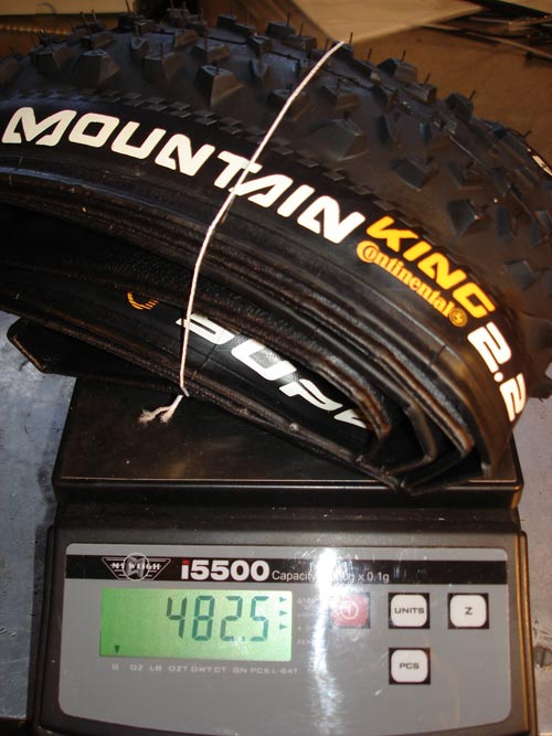

also der MountainKing 2,2 Supersonic wiegt 482g
ein vergleich mit anderen reifen die ich noch montiert habe liegt nahe:
Mountain King SS 2,2:
Karkassenbreite: 49 mm
Stollenbreite: 54mm
Gewicht: 480g

unten auch zu sehen der direkte vergleich im montierten zustand:
Nobby Nic 2,1.....Speedking 2,1 SS......Mountain King 2,2
und
Speedking 2,1....Mountain King 2,2
Vom Gewicht her sind die neuen Contis auf jeden Fall eine Macht. Der Mountain King schaut mal deutlich wuchtiger als der SK aus.

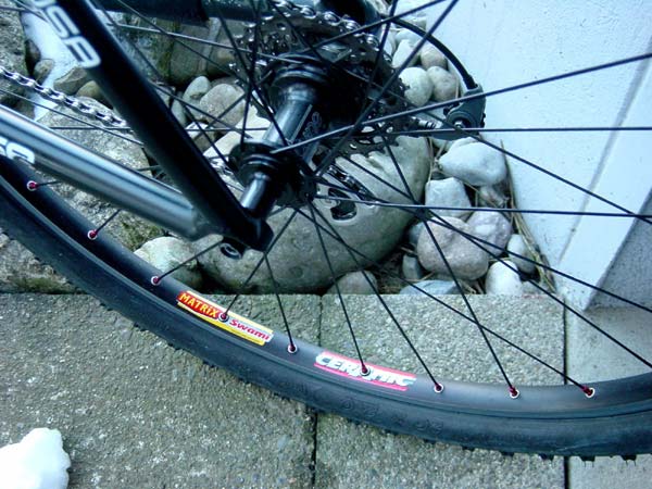

optik hin oder her - die genauen masse stehen ja oben.
felgen:
NN 2,25: Matrix Swami Ceramic (crosscountry felge)
NN 2,1: Matrix Swami
Speed King: Mavic Crossmax SLR
Mountain King: Matrix Swami
gruss
nino
