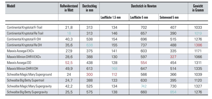

Continental Kryptotal MTB-Reifen im Test: Ist der Hype gerechtfertigt?
Big Betty und MM rollen fast gleich gut bei gleicher Karkasse und Gummi.
Kryptotal rollt am schlechtesten und bei den weichen Mischungen ist Maxxgrip mit Abstand am schlechtesten.
Die Testbedingungen bei den beiden Tests waren die selben.

Also das kann ich so nicht bestätigen
Hab ewig ein gescheites HR gesucht und hab die durch...also ich weiß nicht wie die das gemessen haben aber der MM rollt auf jeden fall um einiges schlechter am HR in soft als ein Krypto RE!
Da geh ich jede Wette ein😂
Und der DHR II rollt minimal besser als der Kryptotal von der Erfahrung.
Also genau umgekehrt zu diesem Test...
Auch hier haben viele bestätigen dass der Kryptotal nicht schlecht rollt...
Und der BB ist laut dem Test auf gleichem Rollwiderstand wie der MM...ne du😂😂😂
Da ist wohl was bei der Messung schief gelaufen

Nein ist nix schief gelaufen. Gefühle sind einfach nur Gefühle und bedeuten nichts. Die Zahlen lügen nicht auch wenn man das hier immer gerne so dreht und hätte.
Lustigerweise deckt sich der Test genau mit meinen Erfahrungen. Kryptotal rollt verdammt schlecht. Insgesamt betätigt der Test einfach nur, dass die Gummimischung den Rollwiderstand macht und nicht die Karkasse oder das Profil. Deshalb rollen MM und BB annähernd gleich. Aber es kommt sicher bald jemand um die Ecke der meint die DH Karkasse rollt viel schlechter als die Enduro. Und danach einer der behauptet ein Test auf der Rolle sagt ja überhaupt nichts aus. Nur weil die Ergebnisse nicht den eigenen Wünschen entsprechen.
Aber wenn du das sagst und sogar in fett gedruckten Buchstaben dann muss es wohl so sein das der Test falsch ist.

Gibts denn auch eine Angabe, wie die Tests gemacht wurden? Bei den Werten seh ich keinen Grund soviel gefühlten Grip zu verschenken bei 5W mehr.
Wenn du Hinterreifen mit gleichen Karkassen bei deiner Grafik vergleichst, dann rollt der Kryptotal-R DH Soft am besten.
Der Rollwiderstand vom DHRII DH und MagicMary SuperDownhill ist um 21-26 Watt höher. Wobei die Angaben von der weichsten Gummi-Mischung sind. Aber sind überhaupt die Gummi-Mischungen unterschiedlicher Hersteller vergleichbar?
Also kann man aus der Grafik nicht wirklich Schlüsse ziehen.. 😕

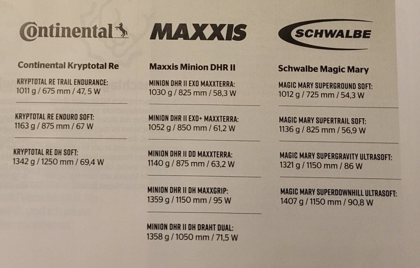

So jetzt hab ichs gefunden. Bei der tabelle kann ich für die getesteten mitgehen.
Man kann eben wie oben schon erwähnt die Gummimischung nur raten. Aber es sieht so aus als hätten sie bei MAXXIS sowohl bei assegai als auch DHR MaxxGrip getestet und bei Conti und Schwalbe für die Vorderreifen Ultrasoft.
Natürlich rollt eine Ultrasoft MM schlechter als eine Soft Big Betty.
Wenn du Geschwindigkeit im Test die Hälfte von den von mir geleisteten Tests ist, dann sind es die selben Ergebnisse.
Wenn du diesen Test der mit 30km/h gemacht wurde Mal auf 5-10km/h runter skalierest, dann merkst du auch, dass sich die Unterschiede im nicht spürbaren Bereich von +/- 3 Watt abspielen.
Das ist eh ein interessanter Aspekt. Wie Relevant ist der Rollwiderstand eines Reifen wenn man mit geringer Geschwindigkeit bergauf fährt?
Gefühlt wird der Vorteil eines gut rollenden Reifen kleiner je steiler bergauf und je langsamer man fährt.
Schwierig, was getestet wurde, aber in Anbetracht der Tatsache, dass der Krypto Re in Trail nur als Endurannce verfügbar ist und Mary Superground, BigBetty SuperTrail/Supergravity nur marginal mehr Rollwiderstand haben und es Superground nur in Soft gibt, sollten die alle Soft sein bis auf die Mary Supergravity mit Ultrasoft.
Assegai Exo+ und DHR2 exo+ werden MaxTerra sein. die mit mehr Rollwiderstand MAxxGrip.
Ja so hätte ich mir als auch zusammengereimt.

Die Beiträge mit dem Rollwiderstand finde ich gut, jedoch gehen auch hier die Werte auseinander,denn ein Reifen tritt sich auf Teer anders als auf Vorsieb, Wald oder Schlammboden.
