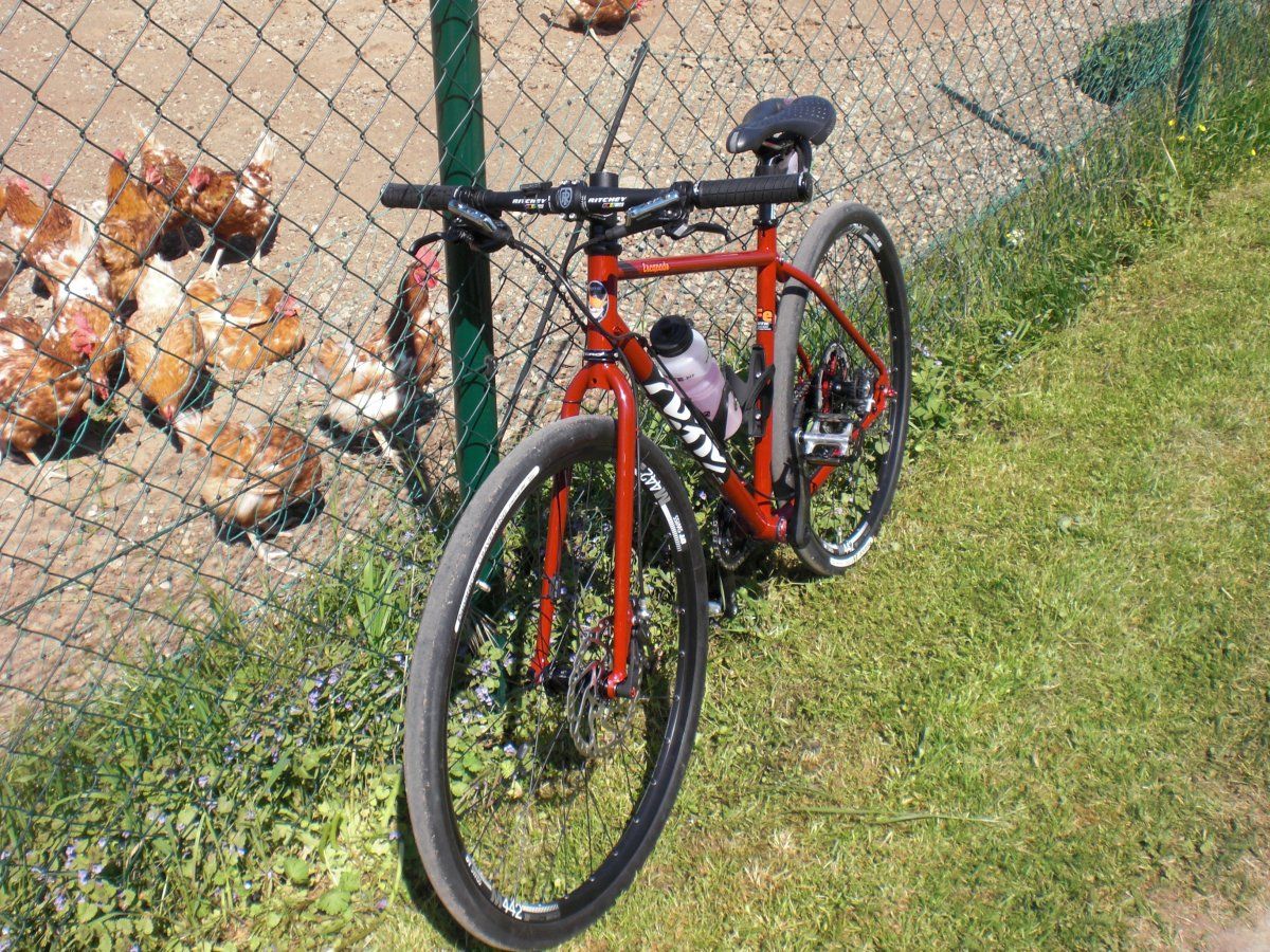

Fährt sich suuuuuuuuuuper, sagt die Frau.
Größe ist S, Vorbaulänge 80mm, ja sind 27,5 Reifen auf Acros Laufradsatz.
Gabel ist noch nicht final gekürzt im Moment sind Lenker und Sattel auf gleicher Höhe(Foto täuscht etwas)
Bei 166cm Körperlänge
