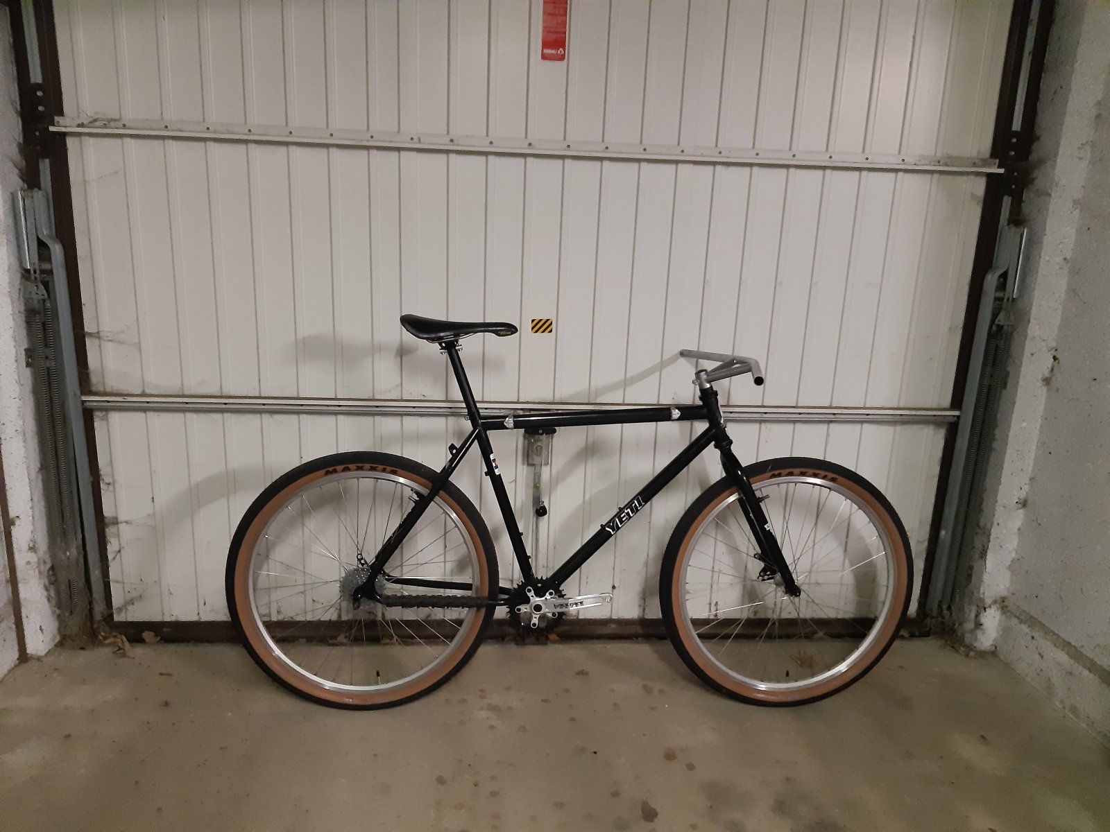

Dasja wieder mit dicke Wurst durch'n potence, aber finde schwarz gar nicht verkehrt.
Vielleicht erst mal so fahren?
Werde wohl mal mehrere Lenker testen. Der Lenker sollte eigentlich auf ein 26 Zoll, da isser gut aufgehoben. Mit dem VR geht schwarz jetzt tatsächlich, aber kommt ja ein silbernes VR.
Und der Backsweep vom Nitto is für das Rad too much...da kenn ich mich, alles über 6,7 Grad geht mir uffen Sack und fühlt sich an wie Opas Hollandrad.
Ok...wird ja noch ne Weile dauern bis zur Endfassung, weil ich nen Happen dämlich bin, aber ist ein anderes Thema. Lassen wir die Katze mal aus dem Sack.
Beim letzten Rudeltreffen durfte ich zum ersten Mal Jonas (@JohnnyRhabarber ) persönlich kennenlernen. Geschrieben hatten wir vorher schon oft, aber das war nochmal besser. Er hatte gerade seine Krampe mit diesem geilen Rücktritt Hinterrad ausgestattet...ich fand das mega und wollte das auch.
Genau das wirds jetzt hier beim Crust:
27,5 Zoll, ne gepimpte Rücktrittnabe und nen Coaster Cooler. Jonas ist so nett, mir das Laufrad zu stricken. Deshalb auch dieses Probieren mit den BMX Vorbauten etc. Da sich das noch etwas verzögert, wird die Mühle eben erstmal mit ner Vorderradbremse und Freilauf hinten auf nem 29 Zoll Hinterrad gefahren, auch meine HRL-Ressourcen sind endlich 😏
Am Ende soll es nur mit Rücktritt am Start stehen...mal sehen. Mit diesem Hintergrund kann man die Vorbau-/Lenkerfrage vielleicht besser nachvollziehen. Vielleicht guck ich nochmal nach nem silbernen BMX Vorbau oder hau einfach Shims in den Ritchey Vorbau.
Viel Gelaber, vielleicht hat ja der Ein oder Andere ne Meinung?
